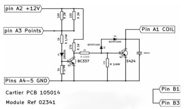

Re: 2cv6 en panne
Posté : 11 sept. 2020, 10:03
par Caouf
Le problème est que les impédances de bobines ne sont pas les mêmes dans la 2CV et dans la SuperCinq (et le régime moteur non plus). Donc ce qui est déjà taillé juste pour une SuperCinq est plus que limite pour une 2CV.
Voici le schéma d'un module Cartier :
Le transistor de sortie est un Darlington (aux mesures) mais à la documentation introuvable. Je ne sais pas d'où il provient. Tout ce que je sais, c'est qu'il sature mal. Avec une bobine de 2CV de 3R, je mesure lorsqu'il est passant 2,1 à 2,2V ! Il dissipe donc grosso modo 15W en conduction permanente. Il faut absolument le coller sur un radiateur spécifique. Une bonne conception revient à faire dissiper la puissance nécessaire dans une résistance et non dans un transistor surtout lorsqu'il travaille en commutation. La température trop élevée de la jonction provoque des migrations de charges et une destruction du transistor. Pas tout de suite, mais après quelques milliers de kilomètres.
Par ailleurs, la protection du transistor de sortie est très légère (les deux Zener) et permettent au transistor de saturer correctement à partir de 400V sur le collecteur. Problème : la puissance dissipée par des Zener est trop faible et, la plupart du temps, elles sont grillées. Second problème : elles ne protègent pas le transistor des augmentations trop brutales de la tension. Les trois modules que j'ai ouverts avaient l'une des deux diodes en circuit ouvert. Les résistances de 100R sont des carbones agglomérées ou à couche carbone (j'ai trouvé les deux). Elles souffrent beaucoup et j'ai trouvé des résistances avec la couche de carbone vaporisée à tel point que j'ai pu mesurer des valeurs de résistances entre 300 et 900R ! J'ai poussé les investigations jusqu'à démonter des modules Cartier qui n'ont servi que sur des SuperCinq. Ils étaient en bien meilleur état.
Le kit Velleman est à peu près du même tonneau, sauf qu'il utilise un TIP162 (encore un Darlington !). Là, il y a des trucs encore pires puisque pour des raisons d'économies, les protections sont faites par des diodes lentes (des 1N4007). En cas de problème, c'est le transistor de puissance qui dégage pour protéger les diodes :mdr: sans compter les effets Miller qui se rajoutent partout (les capacités parasites entre le collecteur et l'émetteur).
J'ai aussi démonté des modules du commerce à base d'IGBT ou de MOSFET. Sur le papier, ça fonctionne, sauf que dans la réalité, ce n'est pas fiable. Ce n'est pas fiable parce qu'on flirte avec le dv/dt maximal admissible par les transistors en question et que seuls certains bipolaires sont capables de les encaisser. Il ne faut pas oublier que l'on travaille avec une charge inductive et que le secondaire de la bobine de la 2CV fait 35H. En d'autres termes, seule les modules sortant sur un bipolaire bien choisi et saturé sont fiables sur le long terme.
Re: 2cv6 en panne
Posté : 11 sept. 2020, 10:20
par Caouf
Idem, j'ai deux voitures, une deuche et une Dyane les deux en 6 volts, que j'ai équipées de modules électroniques genre "Cartier", fabriqués par Classic Auto Elec, et j'en suis content.
As-tu testé ce module ?
https://www.classicautoelec.com/fr/allu ... -volt.html
Il y a aussi le Multic et le Grandlaurent MGL.
Le Multic est un allumage électronique, pas un allumage transistorisé. Je n'ai pas testé plus que cela puisque je souhaite garder l'allumage à rupteur et condensateur (les deux). Je n'ai donc aucun avis sur la chose.
J'ai investigué un peu le Grandlaurent. Je ne me suis pas amusé à démonter, le module que j'avais était noyé dans la résine. Vus l'échauffement de la bête et les problèmes de fiabilité lorsque le module n'est pas sur un radiateur assez grand (le concepteur lui-même le reconnaît), ça doit être un truc qui ressemble au module Cartier dans sa conception. Je l'ai testé sur un moteur de Visa, boîtier monté sur la tôle avec de la pâte thermique, la température montait à plus de 90°C (moteur à 2000 tours/mn). C'est un peu haut pour espérer une bonne fiabilité à moyen terme. Si le boîtier lui-même était à 90°C, la jonction du zistor de sortie ne devait pas être loin de la température maximale. Pour avoir suivi certaines discussions sur des forums de 4L où le concepteur intervient régulièrement, j'ai trouvé certaines de ses réponses assez... étranges. Le condensateur ne rajoute par de retard à l'allumage (enfin, si, mais il faut 100 mA pour faire fonctionner correctement le rupteur et à ce courant, le retard est totalement négligeable au moins jusqu'au régime maximal d'un moteur de 2CV). S'il faut retirer le condensateur, c'est qu'il y a un autre souci dans le conception comme une commutation de la sortie un peu limite.

par bob41
Un peu compliqué pour moi, bien que j'ai un diplôme d'ingénieur option électronique, mais en 1963, on parlait tout juste des transistors, et que je n'aie jamais exercé dans l'électronique ! :mdrr:
Mais, si, Multic, quand ils étaient encore dans la banlieue de Chartres, a commercialisé un allumage transistorisé. C'est vrai qu'ils sont surtout connus pour leur allumage électronique, un des tout premiers pour 2 CV.
Re: 2cv6 en panne
Posté : 11 sept. 2020, 11:44
par Caouf
J'adore les défis et je suis un peu cinglé (je ne me soigne pas). Je me penche à mes moments perdus sur un allumage à thyratron :)

Re: 2cv6 en panne
Posté : 12 sept. 2020, 13:07
par Caouf
