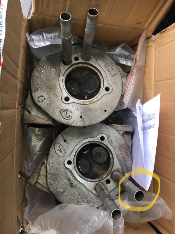

Et là en contrôlant je me rends compte d'une fuite coté droit au niveau d'un des ressorts des tiges culbuteurs... Pas énorme mais bon... Ca fuit quand même...
petite vidéo pour vous montrer le souci...
Ca ne semble pas sortir des joints lunettes, ca coule bien du ressort...
Des avis? Mauvais serrage de la culasse (pourtant réalisé au couple)?
Coté gauche tout est nikel....
Merci pour vos lumières!!

Le tube enveloppe qui est déformé et appuie mal sur le joint lunette (le plus probable), ou qui est percé (jamais vu !), ou qui est dé-serti de la culasse (ça arrive).

Re: bougie du cylindre 2cv se ballade au bout de son fil perte de puissance
Hum... merci Bob.
Alors le dessertissage j’y crois pas trop, ni le trou.
Pour la déformation, le tube était en bon état a la pose
Cf photo (culasses de retour du rectificateur) Après est ce qu’on l’a déformé au montage sans y faire gaffe?
Le joint lunette un peu abimé aussi peut etre autour du tube?
Le seul moyen de savoir est de re-déculasser
Elle est pas énorme la fuite mais bon...

Alors avant de tout remonter j’ai fait tourner encore le moteur et observé cette fuite...
Avec un gros tournevis plat je suis aller compresser un peu les ressorts, j’ai appuyé un peu autour des joints lunettes, sur leur cache en metal... et figurez vous que ca ne fuit plus!!
Peut etre le joint qui n’etait pas bien placé d’un chouilla... bref...
