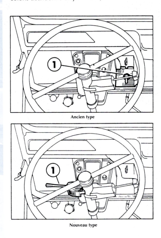

Sinon j ai un comodo de clignotants d origine c était pas un bouton qu il fallait faire pivoter comme celui en photo ?

La question est:
A l origine j ai un bouton comme celui en photo mon message précédent ou un comodo comme la photo dans ce message

Si je comprends bien, la question est :
A l'origine sur sa deuche, comment les clignotants s'actionnent-ils ? Commodo ou manette pivotante ?

Posté : 20 déc. 2020, 10:23
par bob41
C'est une bonne question.
La manette sous le volant avec le "cloc-cloc" est apparue en mars 1963 sur l'AZAM.
Elle a été montée sur l'AZ en février 1964.

bob41 a écrit : 20 déc. 2020, 10:23 :salut:
Je rajoute que elle etais de couleur grise la manette :salut:

Merci pour l info la mienne a donc une manette pivotante ou était fixé cette manette ?

Posté : 21 déc. 2020, 10:27
par bob41
Sur une platine sur le coté droit du compteur.
Je n'ai pas de photo, juste un schéma.

par Constant
Merci beaucoup bob 41
Alors j ai plus aucun vestige de la platine ni de la centrale clignote même pas de troue en rab pour fixer la platine bizard
Ce qui me met la puce à l oreilles c est que mes 2 comodos ne sont pas de la même couleur un noir ( phare ) et un beige ( clignotant )
