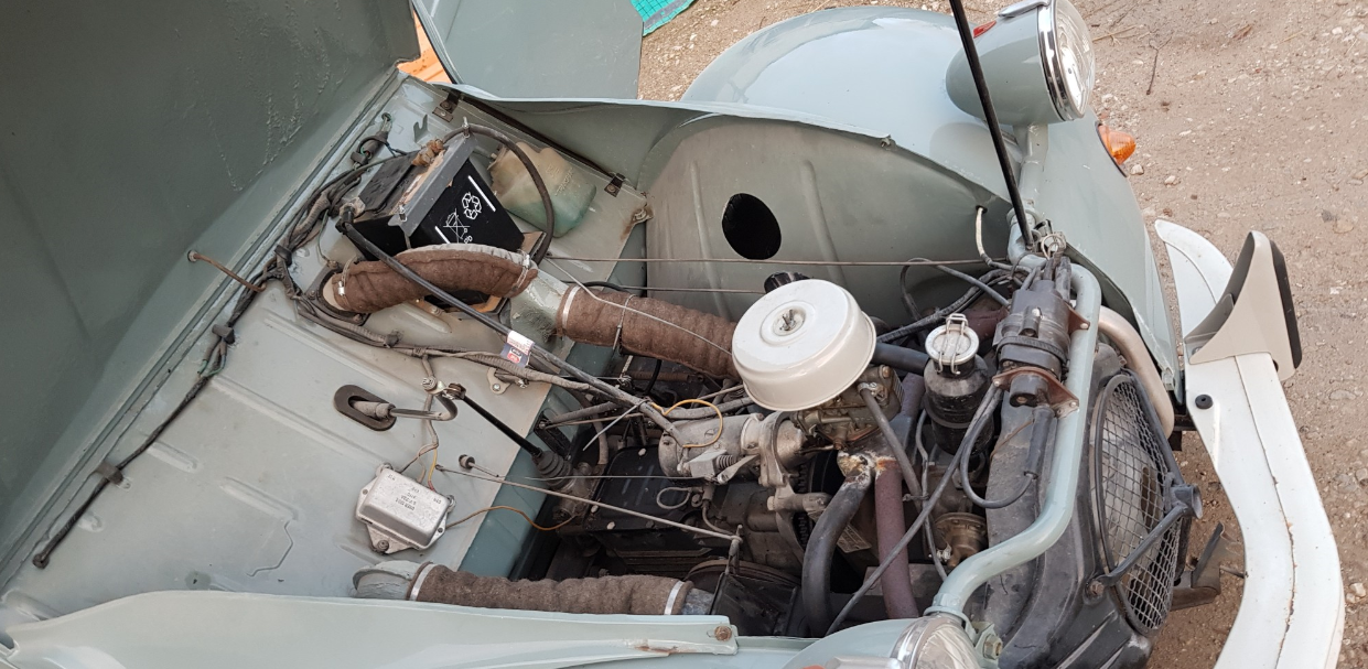

Re: (Recherche) 2 cv Camionnette type AK .
Voici le compartiment moteur d'après mes renseignements les ailes ne sont pas d'origine ( Pas de clignotants pour ce modèle 1960 ) il y a surement eu une soudure sur le boitier de l'araignée !!! et le tube de remplissage d'huile qui ne me parai pas conforme au millésime
quand pensez vous ?

Je voudrais bien te dire d'attendre le retour de notre Bob national :france: mais belle, elle l'est mais trafiquée elle est aussi, avis aux experts.

Oui, beaucoup de modifications.
Ce n'est effectivement pas le bon reniflard, et ça je ne sais pas si c'est bon parce que les réglages ne sont pas les mêmes. Mais je me trompe peut-être, ça n'a peut-être pas d'incidence.
Ce ne sont pas les bonnes ailes ; il faut des ailes sans clignotants et sans trous d'évacuation d'air.
Ce n'est pas non plus la bonne barre de phare. En 1960 elle est droite. Ni le bon pare-choc.
Et la bobine : jusqu'en septembre 1960 la bobine est en caoutchouc sur les berlines, et comme les changements sur les fourgonnettes ont toujours lieu 6 mois à un an après les berlines, ce devrait surement être une bobine en caoutchouc sur ta voiture.
Le capot non plus.Il faut le capot ondulé avec maintient levé par une barre télescopique centrale. D'ailleurs il y a des joues d'ailes.
Elle a peut-être eu un choc avant et tout a été remplacé par du "moderne" !
Plus de photos pour voir s'il y a d'autres anachronismes.

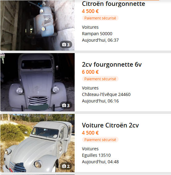

:salut: ,
Trois pour aujourd'hui ;) ,
Camionnette 2 cv.PNG (359.55 Kio) Vu 5003 fois

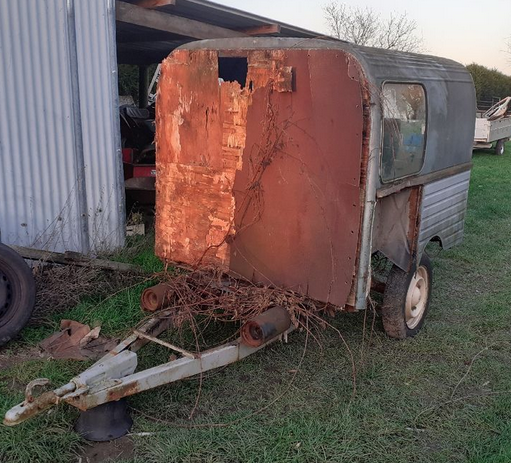

Encore une autre :drapeaublanc:
Remorque 2 cv.PNG (676.34 Kio) Vu 4991 fois

Elle est pas mal en plus il te fait une remise de 50% :mdrr: manque plus qu'à trouver l'autre moitié :mdrr:

J'ai regardé celle de Eguille, elle a l'air pas mal. Les prix sont plus correct.

j'aime bien celle de Rampan.

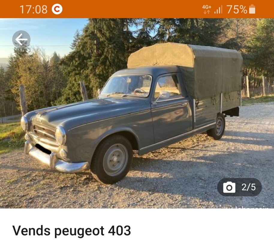

Dommage que la 403 est loin :pascontent: , et avec cette épidémie de merde c'est pas simple .

Marc 77 a écrit : 09 janv. 2021, 15:56 Voici le compartiment moteur d'après mes renseignements les ailes ne sont pas d'origine ( Pas de clignotants pour ce modèle 1960 ) il y a surement eu une soudure sur le boitier de l'araignée !!! et le tube de remplissage d'huile qui ne me parai pas conforme au millésime
quand pensez vous ?
Il est bizarre le moteur
Pompe à essence à gauche, ce qui semble être un 425, y compris la boite de vitesse
Mais reniflard, hélice de ventilo et grille de protection de 602
Oui, oui. Je pense que c'est une voiture qui a eu un choc avant et tout a été remplacé : parechoc, capot, ailes, ventilo, et aussi le reniflard qui a du prendre un coup. Et comme les pièces d'anciennes n'étaient plus vendues, on a mis du moderne. C'était assez classique.
Donc, faut jeter un oeil au châssis...

Bonjour à tous
On dirait un moteur 425 de 18cv genre aza...
De plus le compteur n’est pas le bon, ni le levier de vitesse, ni la position delà tirette de démarreur, ni le sens des portes.
Elle a été complètement modifiée ou alors n’est pas de 1960...
Je dirais un modèle de 65 environ
Méfiance :pensif:

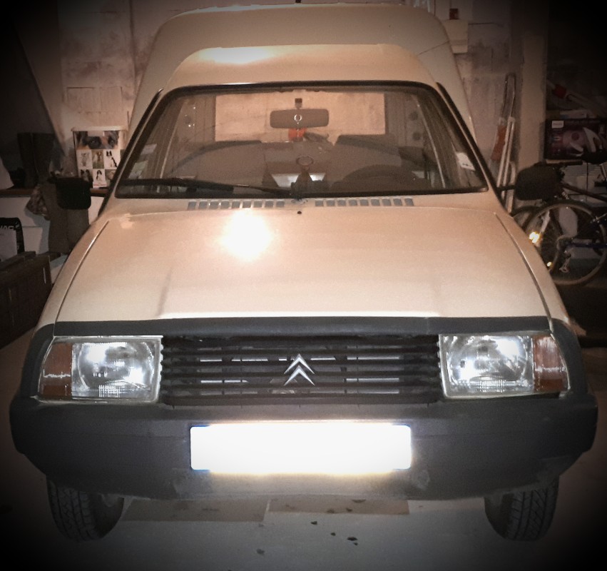

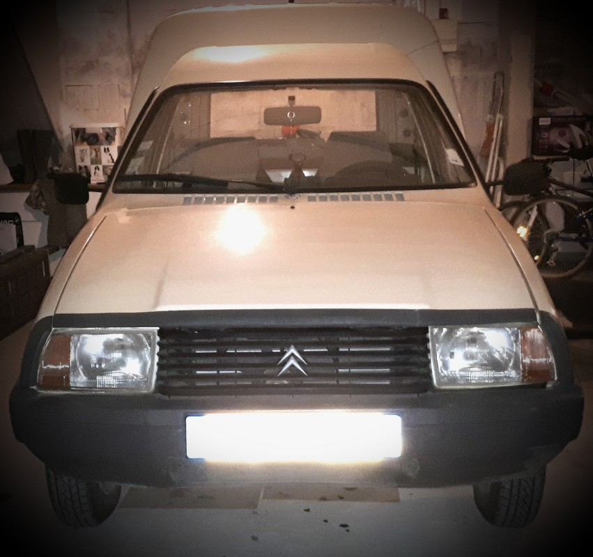

Alors dans ce cas pourquoi pas
C15 essence 1.0 48cv 1986, Ma Zezette.
C'est vraiment un super utilitaire, rustique, facile d'entretien et son petit moteur de 104...
