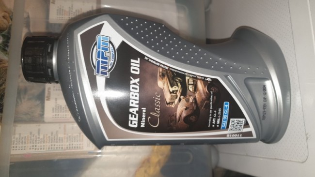

Il n'y a qu'un truc étrange j'ai voulu changé préventivement ma courroie d'alternateur et la AVX765 pourtant achetée chez un spécialiste 2cv ne rentrait pas
(évidement j'avais bien desserré l'alternateur avant de la monter :p ). Du coup j'ai commandé une courroie AVX775 qui elle devrai passer.
