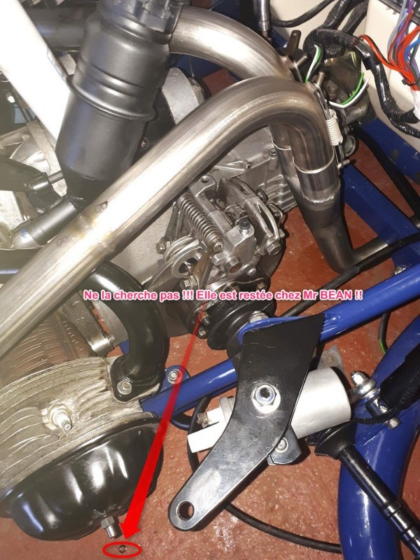

Deuchémoi a écrit : 09 mars 2021, 06:55 T'as eu des disques d'occaz' ? :surpris:
Non, même pas. En page 1 vous trouverez cette photo prise lors du montage...
Corrosif, c'est certain :enerve2:
Celui qui n'entreprend rien, ne se trompe qu'une fois
Messages : 17364

Jyouaille a écrit : 09 mars 2021, 20:10 Image

Excellent !
C'est exactement cela ! :pouce: :mdrr:
