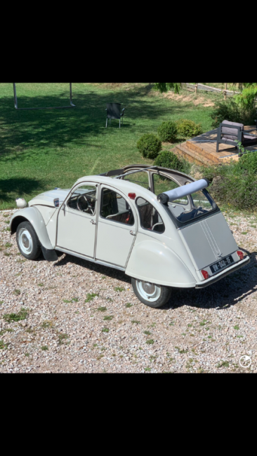

Merci quand même pour toutes ces infos... je crois que je vais me laisser tenter mais je m’aperçois qu’il y a beaucoup de propositions sur le net actuellement et que les prix baissés ! 😉

Je pense personnellement que cette petite Aza de 1968 vaut le coup, surtout pour le budget auquel elle est proposée mais au final c'est pas à nous de faire le choix mais à Yanick.

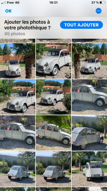

Oui 👍 je suis en train de faire mon choix et j’ai demandé quelques photos supplémentaires que je peux vous envoyer 😊
Je l’a trouve belle
Il m’a annoncé qu’il a changé le carbu.
J’ai presque dit oui 😉😊😀!!!!

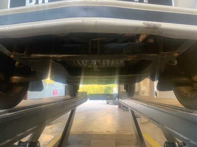

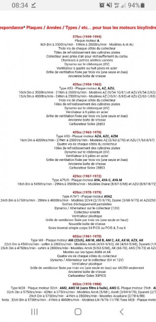

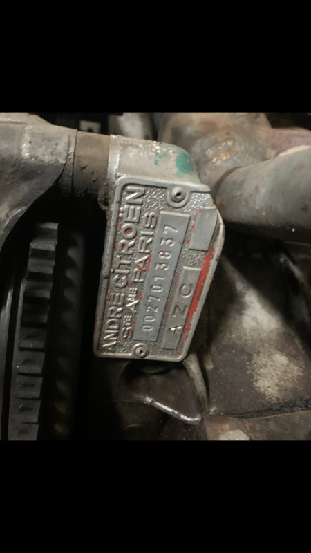

Merci Bob pour les infos, j’ai récupéré la photo de la plaque
Et quelques photos supplémentaires
Je vous en fais part 😉

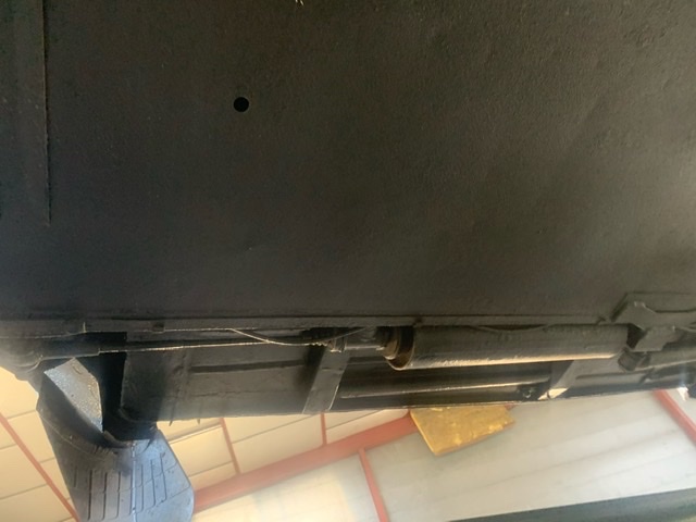

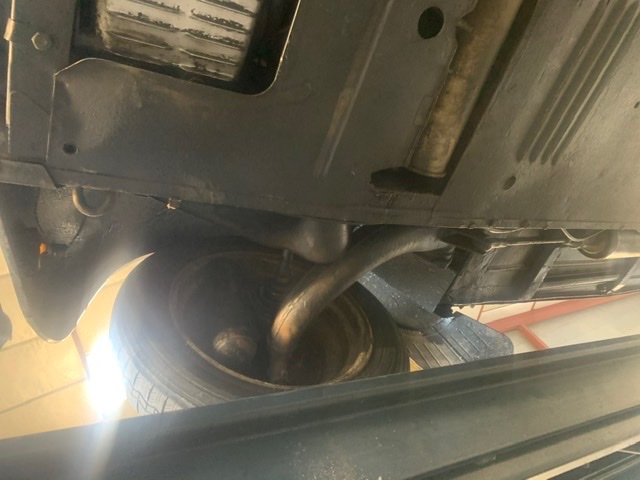

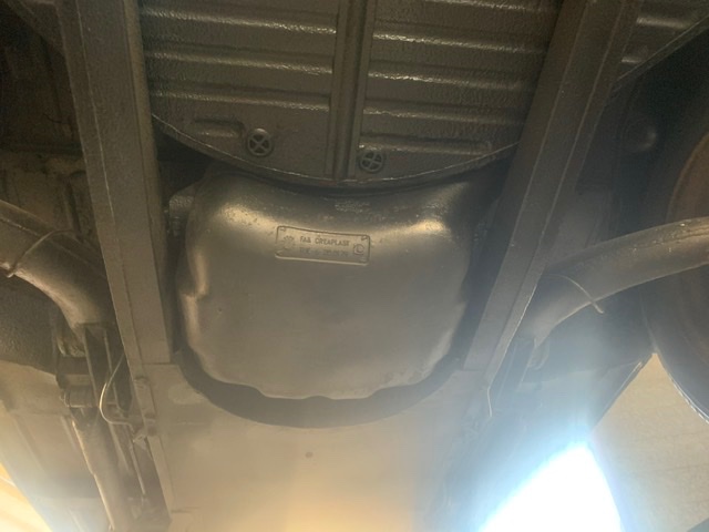

Je vous envoie quelques photos que je découvre avec vous...
Si vous en voulez de plus près je peux 😉🙏

C'est quoi la déformation du longeron ou de la traverse avant indiqué sur le contrôle technique?
As tu regardé?

Bonjour, je lui ai posé la question aussi, il va la repasser au contrôle et va redemander ! 😉

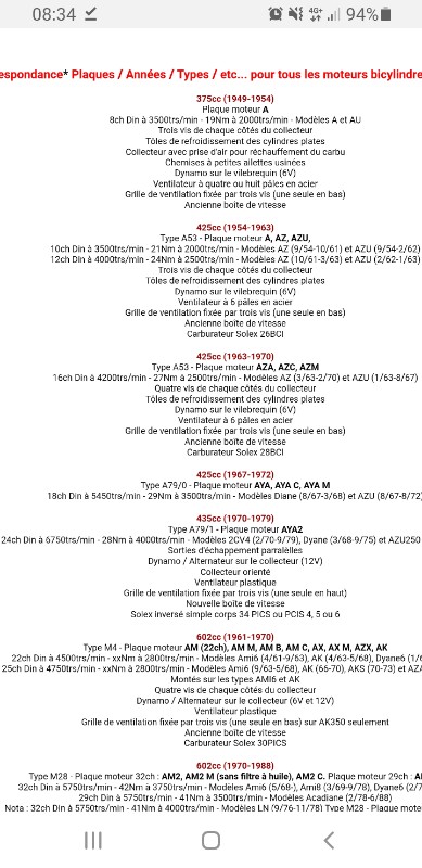

Bonjour, est ce que tu sais à quoi correspond le modèle de la plaque AZC, je n’ai rien trouvé dessus ? !
Merci 😊 Yanik
Messages : 9808
Re: Pas encore mais bientôt deuchiste...j’espère 😉
C'est la plaque moteur.
Tu trouveras ses caractéristiques si dessous.
https://citroen2cv.fr/2cv_citroen/mecanique.html
La plaque AZC note un moteur de 425 cm3 d'une puissance de 16cv monté sur les 2cv de 1963 à 1970.
Cela montre que ta voiture est matching number, c'est à dire qu'elle a un moteur adapté au modèle sorti d'usine. C'est très bien. C'est certainement son moteur d'origine.
En espérant t'avoir aider ;)

Normalement "déformation mineure de la traverse" comme c'est indiqué, c'est une déformation mineure de la traverse ! :mdrr: :mdrr:
Un coup de caillou sur la traverse et ça suffit. C'est fréquent. La 2 CV ça roule en tout terrain et parfois ça prend un coup sur la tôle du châssis ou sur une traverse. C'est bénin...
Le badge AZC sur la plaque moteur correspond à un 425 en principe avec embrayage centrifuge, mais ce n'est pas systématique.
Et cette voiture semble très saine.

Bonsoir Eric,
Voilà les photos du dessous après le Ct d’aujourd’hui !
La déformation mineur est sur la première photo !

Moi personnellement je ne vois rien 😉
Le dessous m’a l’air très propre?

Bonsoir et juste pour infos je viens de recevoir les photos de son CT... cela me parait bien ?!
