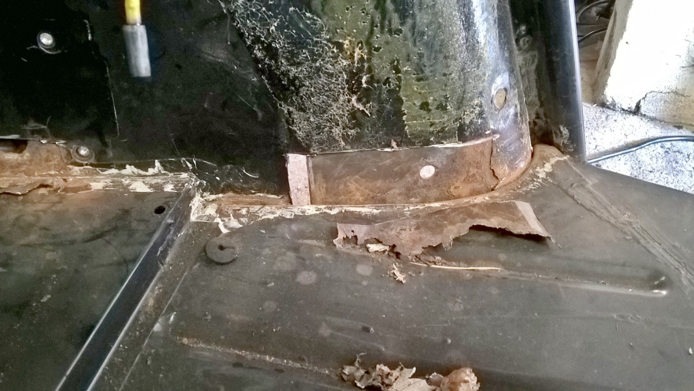

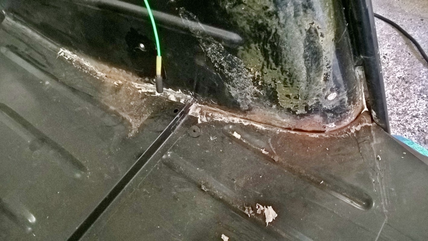

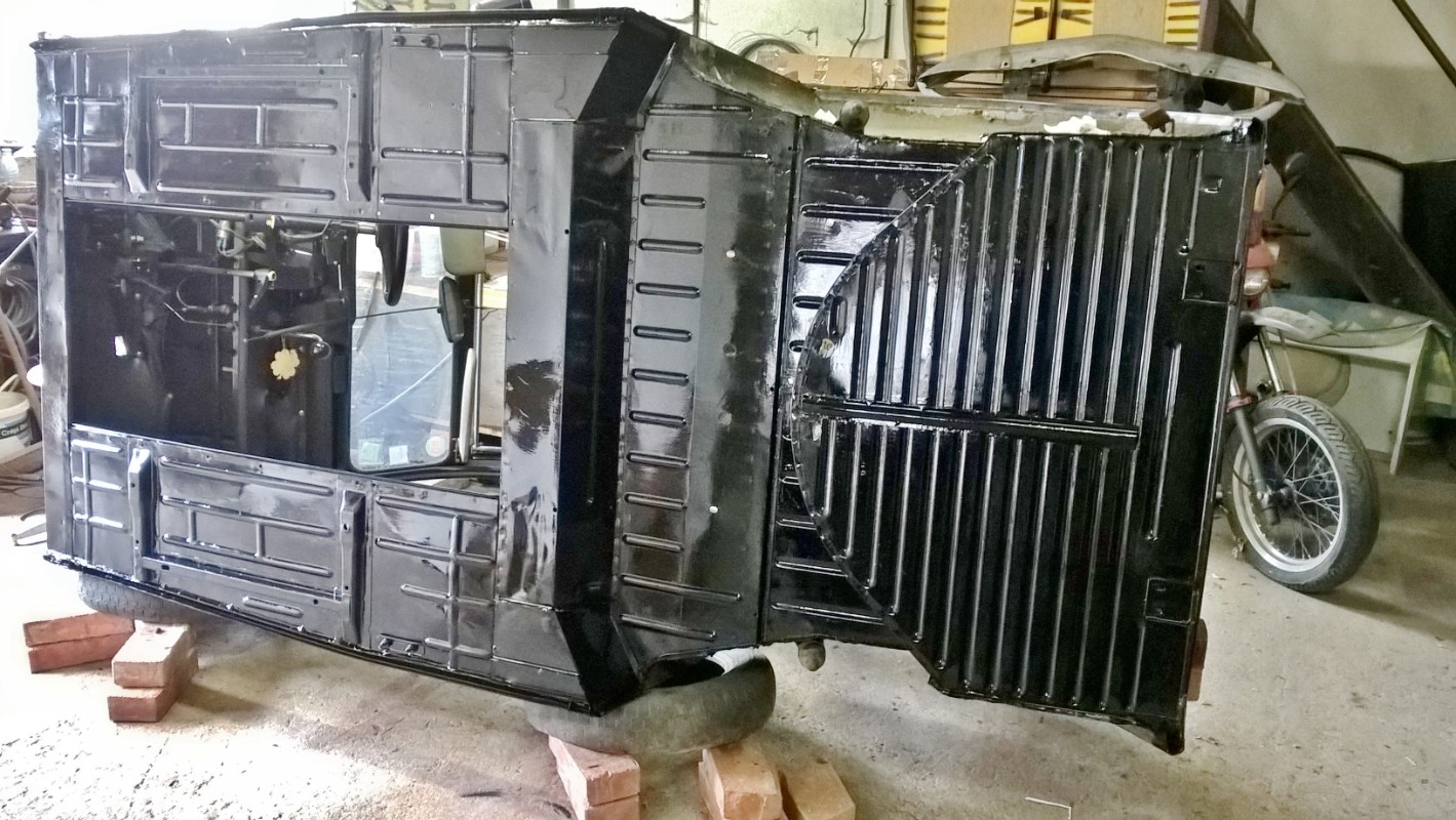

Jours 8 et 9
L'intérieur de la caisse
Comme je l'ai annoncé ici ->
http://forum.2cv-legende.com/viewtopic. ... 37#p169437 j'ai un peu de rouille dans la caisse.
Tout commence par retirer le joint mastic d'origine et de brosser un peu afin de voir l'étendu des dégâts !
Je pensais qu'il n'y avait de la rouille qu'à un endroit de chaque coté de la caisse mais cela aurait été trop beau, il y a deux zones de chaque coté
Coté gauche
Coté droite
Aux grands maux les grands moyens.
A l'aide d'une petite meuleuse droite à air comprimé, j'ai découper les parties cancéreuses
Coté gauche banquette
Coté gauche derrière banquette
Coté droite banquette
Coté droite derrière banquette
J'ai passé quelques heures avec les marteaux, l'enclume, le massicot et les ciseaux à tôle pour façonner les rustines (arrondi dans deux sens c'est casse bonbon à faire
Ces rustines ne bouchent pas seulement les trous, je les ai faites en forme de " T " afin qu'elles s'intègrent entre les différentes tôles de la caisse.
Le résultat est assez satisfaisant.
Coté gauche
Coté droite
Pour le moment les rustines ne sont que positionnées. J'ai retiré le maximum de rouille et j'ai injecté comme j'ai pu avec un vaporisateur manuel et un petit tuyau du convertisseur de rouille entre les tôles.
A suivre
(PS : Jours 4, 5, 6 et 7, temps de travail consacré 39h)

Avants les soudures faites par une connaissance , car je ne sais pas souder sur des tôles fines comme la 2cv, j'ai découper les parties à remplacer du corps creux de la caisse arrière

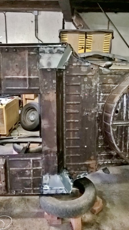

Jours 10,11 et 12
Soudure des pièces
Celle du corps creux arrière et du bas des rustines qui arrivent également sous la caisse.
Pointage et soudure des rustines à l'intérieur
Les soudures terminées, j'ai passé une bonne couche de convertisseur sur toute la surface du dessous de caisse et j'ai particulièrement insisté sur les zones de chevauchement des tôles.
Juste avant cette étape, j'ai fais souder un tôle façonné par mes soins sur une petite partie du planché avant car même s'il n'est pas percé par la rouille il a été bien fatigué par ce dernier.

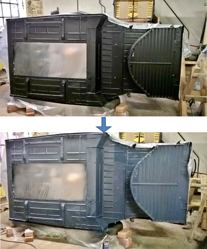

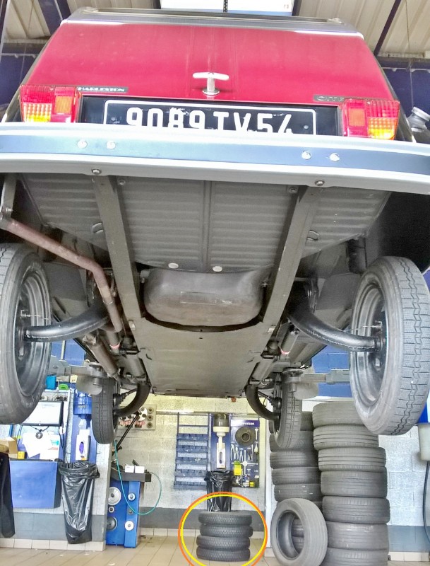

Le temps que les pare-chocs et les jantes sèches, j'ai appliqué le dernier traitement sous la caisse.
Il s'agit d'un anti-gravillon qui fait également anticorrosion (un applicateur à relié à un compresseur est nécessaire).
Ci dessous, la première photo, la caisse a reçu ses 2 couches de peinture. La seconde photo, elle a reçu l'anti-gravillon.
Le produit est assez épais et gris au moment de l'application. Il noircit en séchant. J'avais mis une aile juste repeinte avec la peinture noire pour la comparaison de couleur. Le nettoyage du pistolet se fait à l'eau
Si cela peut intéressé quelqu'un voici ce que j'ai mis (un ami qui restaure les 2cv et autres anciennes m'a conseillé ce produit)

Jour 16
Peinture des ailes et réfections des freins
Après avoir récupérer ma commande de peinture quelques jours avant, au matin du 16eme jour, j'ai repeint les ailes au moins elle pourra volée sur les routes avec son hélice devant le moteur comme un petit avion
Mais avant d'avoir fini la préparation avant la mise en peinture, le dernier ponçage à l'eau de l'après pour que le peinture accroche bien.
C'est tout doux au touché
Peinture et sans coulure
J'ai également repeint la barre de phare

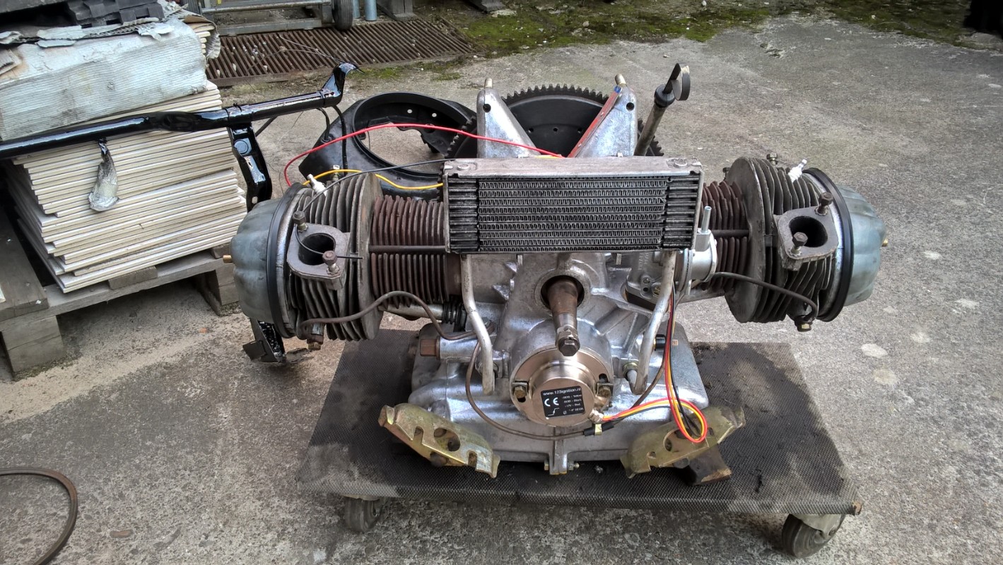

Jours 17 et 18

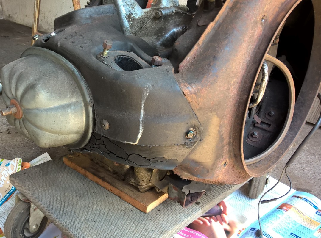

Nettoyage, remise à jour du moteur et de la boite de vitesse
Démontage des carters de ventilation moteur
Nettoyage du moteur
Dépose des culasses
Remplacement de tous les joints
Mise en place d'un allumage électronique
Vidange, filtre à huile, test reniflard, nouveau embrayage
Brossage du carter de ventilateur et mise en peinture.
C'est plutôt propre
Même pas de calamine sur le piston
Un moteur propre près pour être remonté
Mêmes actions pour la boite de vitesse avec un bon nettoyage et une vidange sans présence de limaille sur l'aimant du bouchon
Jours 17 et 18 : 23 heures passé dessus

Changement des pneus chez un garagiste de grande enseigne
J'en ai profité pour prendre des photos du dessous de son jupon
C'est beau quand c'est propre
Anciens pneus à droite et nouveau à gauche
C'est sympa comme dessin de profil de pneu
