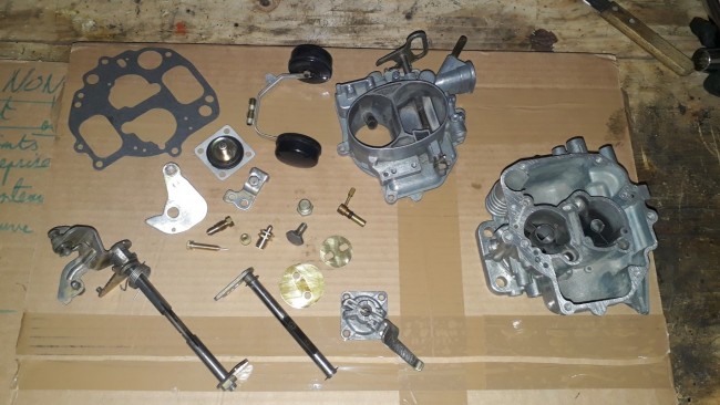

Bonjour la compagnie, voilà tout est prêt pour remontage des que J'aurais reçu les gicleurs commandés et surtout le volet d'aide au starter. J'ai pu tout trouver pour une configuration comme d'origine, mais en plusieurs endroits donc forcément à chaque fois avec des frais d'expédition en +. Mais bon, ne dit-on pas "qd on aime on ne compte pas" ?
Courage à toi aussi Pat-finlande.
A la prochaine pour la suite et fin :salut:

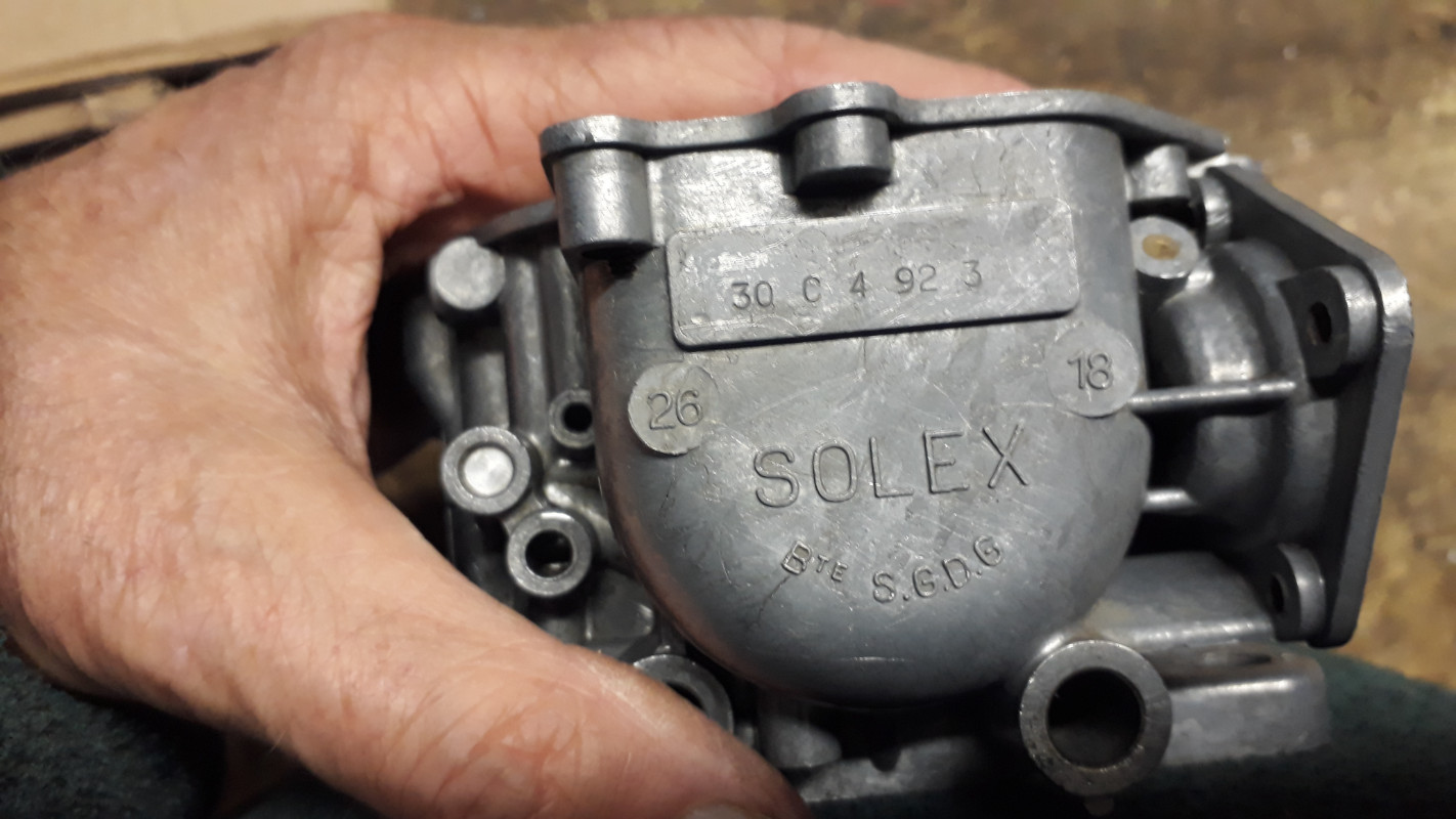

Autre chose, quelqu'un aurait-il une petite plaque en alu gravée à la référence du carbu et fixée sur la cuve, et qui correspondraitcorrespondant au mien ? Elle n'y était plus. Merci d'avance, je la paierai et avec les frais de timbres.
C'est le 18/26, et je pense repère 225, si j'ai bien lu les tableaux.
Bonne journée et à tchaô, Hervé :salut:

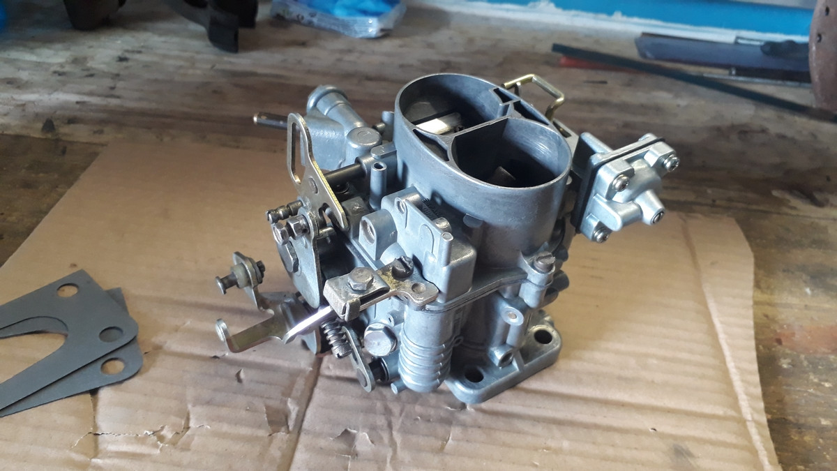

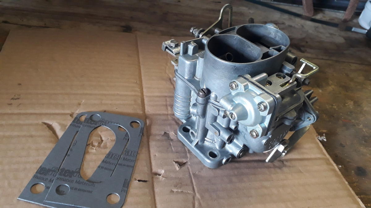

Bjr, et voilà, le carbu est enfin remonté. Yapluka l'installer dans la Deuche, mais + tard.
Merci aux lecteurs et conseilleurs !! à la prochaine et à tchaô bye-bye :salut:
