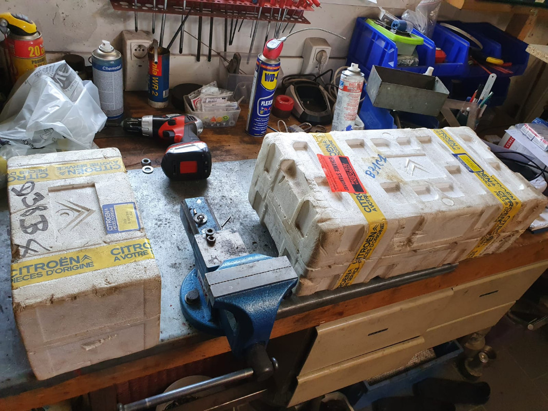

voila que le lapin de Pâques est passé un peu en avance !!
c'est quoi ? :siffle:
Messages : 7431
Re: Début démontage RV 2 cv Dolly 1987
C'est le kit Burton, pour rénover les sièges :siffle:

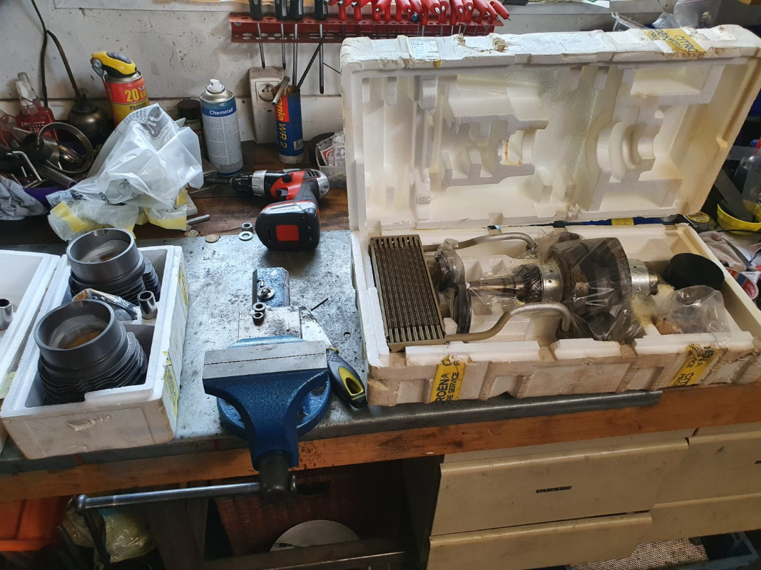

Bonjour à tous
non je n'ai pas abandonné !!!
beaucoup de choses a gérer

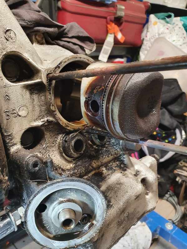

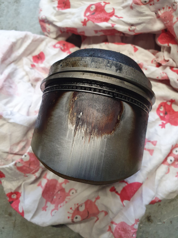

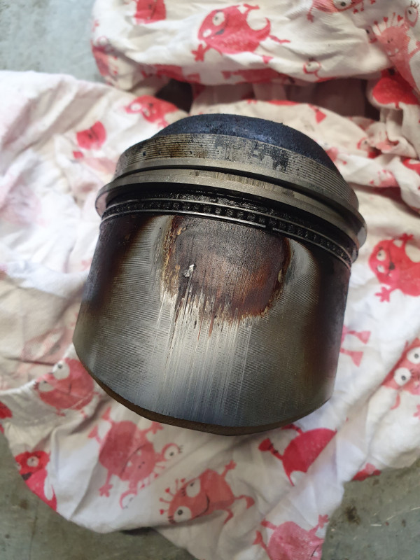

démontage du moteur et expertise des internes :larmes:
Vilo : trop de jeu
arbre à cames : hors côte
pistons : j'en parle pas......

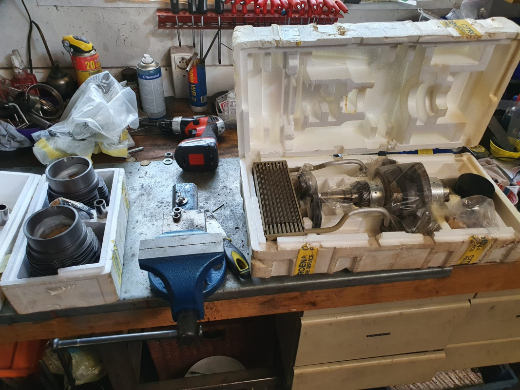

alors en attendant , je suis parti en vacances
et j'en ai profité pour rentabiliser le trajet !!!
je suis parti avec ça
et revenu avec ça

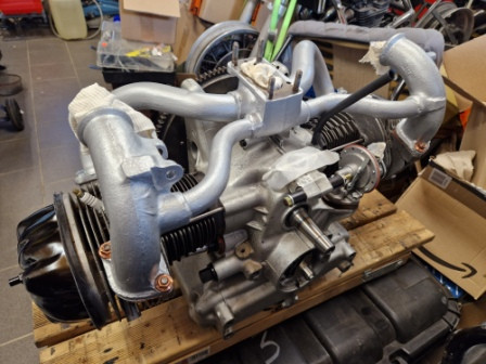

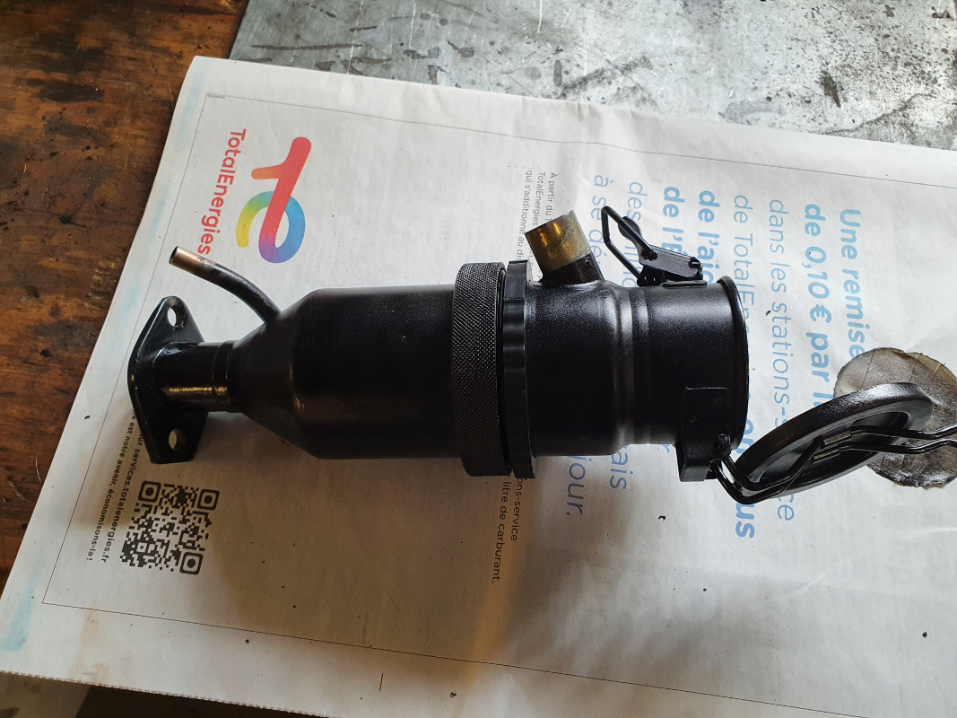

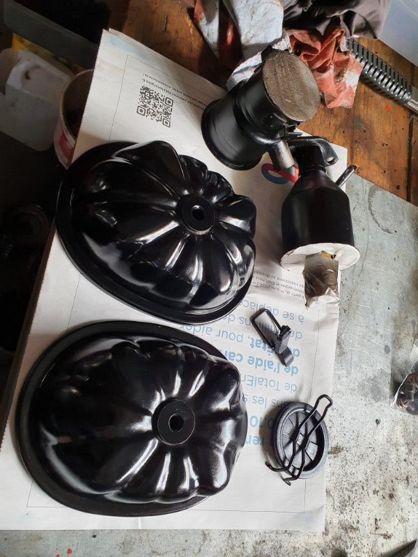

sinon j'ai fait quelques bricoles des pièces
du moteur
et kit Burton reniflard
sinon une petite dépense trouvé sur LEcoincoin !!

MartinM16 a écrit : 02 août 2022, 17:25 et kit Burton reniflard
A l'occasion, si tu peux me dire si la durite qui part vers le filtre à air passe bien au dessus de l'écrou, et si tu arrives à bien l'enquiller dans la sortie du reniflard ...
La mienne ne passait pas du tout. Il a fallut que je m'adapte ...

Messages : 1746
Super un vieux stock de pièces neuves.
Tu repars avec un moteur tout neuf comme ça.
Caisse neuve, moteur neuf....tu auras une 2 cv neuve :wink:

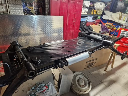

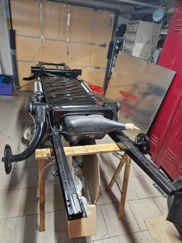

Bonsoir a tous

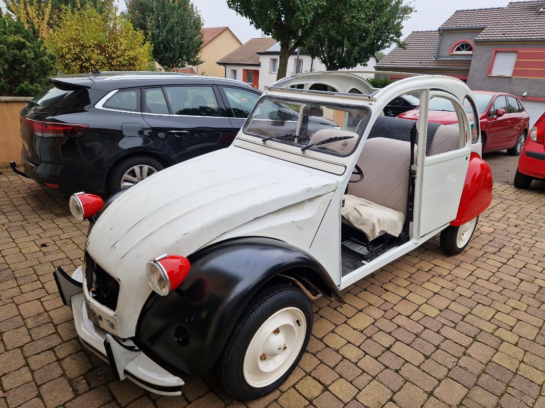

voila le résultat du weekend
2cv6 194.jpg (83.78 Kio) Vu 10694 fois

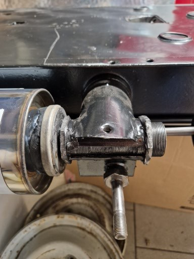

petite question, comment savoir que les pots de suspension sont assez serré ?
a cet endroit
2cv6 198.jpg (60.49 Kio) Vu 10693 fois
MERCI
Messages : 1746
MartinM16 a écrit : 13 nov. 2022, 20:33 petite question, comment savoir que les pots de suspension sont assez serré ?
a cet endroit
MERCI
Il faut que les pots ne puissent pas bougé longitudinalement.
Après, avec le temps, les butées vont se déformer et il faudra refaire le serrage.

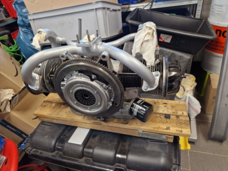

Bonjour a tous
et oui l'aventure continue ! (suivant le temps libre que l'on a)
Moteur fermé

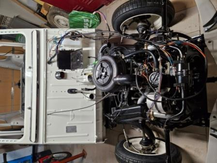

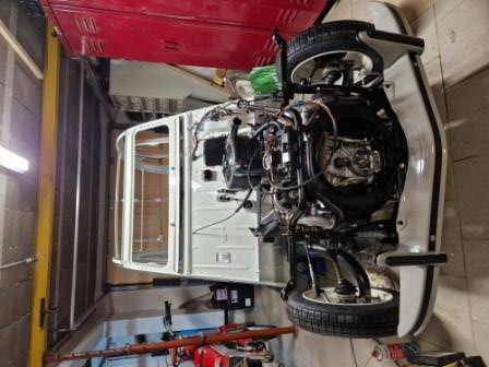

Message par MartinM16 »
Je partage un peu, l'avancement des travaux.
