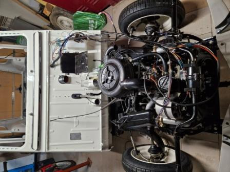

Re: Début démontage RV 2 cv Dolly 1987
Posté : 13 nov. 2022, 20:30
par MartinM16
Bonsoir a tous
voila le résultat du weekend
Posté : 06 avr. 2023, 12:07
par MartinM16
Bonjour a tous
et oui l'aventure continue ! (suivant le temps libre que l'on a)
Moteur fermé
mais pas évolution sur le châssis
maintenant j'attaque la boite
a suivre.....

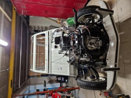

Posté : 26 déc. 2023, 20:54
par MartinM16
Bonsoir à tous
je viens partager l'avancement des travaux
Posté : 03 mars 2025, 11:58
par MartinM16
Je partage un peu, l'avancement des travaux.
