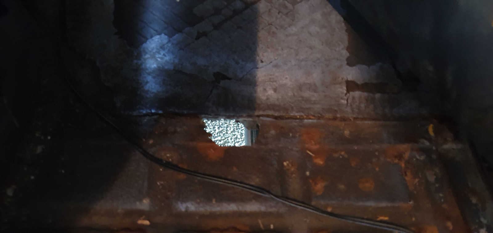

Première mauvaise nouvelle, comme je vous l'avais dit, j'avais vu un début de rouille au plancher avant l'achat mais à priori rien de méchant. Comme j'étais sous la voiture pour les amortisseurs j'ai décidé de voir un peu plus sérieusement ce que donnait ce point de rouille côté conducteur et en grattant un peu voilà ce que ça donne...
Côté passage je n'ai pas gratté mais je pense que c'est pareil.....
Voilà ce que ça donne quand on enlève complètement le tapis....le plancher sous la cloison pare feu sous les pédales est attaqué déjà côté conducteur mais il ne semble pas en meilleur état sur le reste de sa longueur....
Je crois que je suis bon pour changer l'ensemble des planchers :larmes:

:larmes: désolé pour les planchers. A terme tu devras certainement les changer.
Mais pour l'instant tu peux toujours mettre une tôle de réparation comme celle là
https://www.renov-2cv-mehari36.com/fr/c ... 08333.html
Je crois que certains ont passé leur Ct avec, si je ne me trompe pas c'est le cas de la 2cv de la fille de @bob41 , il te le confirmera.

Merci aussi pour le lien, par contre cette tôle se pose à l'intérieur. Et comme le plancher est troué, l'eau risque de passer entre les 2 et faire rouiller encore plus le plancher d'origine non ?
Avec quoi reboucher le trou pour pas que ça ne laisse passer l'eau ? (Bon même si le problème ne se posera presque jamais, je ne roulerai pas ou presque pas l'hiver avec la 2cv)
Je sais qu'à terme je devrait changer l'ensemble des planchers mais aussi le châssis malheureusement, il n'est 0as.mort mais il a déjà été traité contre la rouille et si je veux avoir une 2cv saine, je serais obligé de passer par là....
J'ai aussi vu que la caisse était rouillée au niveau des fixations de ceinture arrière (en bas des ailes). Est ce qu'il existe des tôles de réparation pour cet endroit ?
