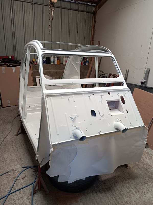

Salut a tous,
aprés une longue absence, voici la suite du feuilleton :
aprés avoir fait tous les joints de caisse, traitement anticorrosion sur les points de soudures et autres, pose d'un apprêt antirouille et protection antigravillon en dessous :

Depuis j'ai attaqué la mécanique, mais pas beaucoup de photos :fou:
je regarde ce que j'ai fait et je mettrais cela en ligne prochainement

par Socotel
Ça va être une merveille !
Bravo pour ton travail, cette petite azl le mérite, c’est que je souhaitais lui faire, sans avoir eu le courage de me lancer…
Magnifique :clap:
