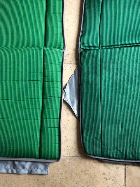

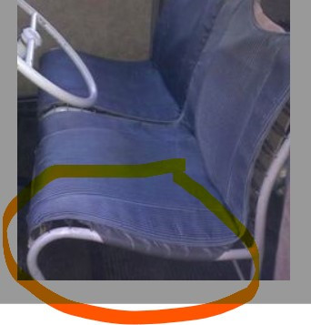

As tu sur tes bayadères les protections comme à l'origine ?
:salut: Jean-Marc
Capture d’écran 2021-12-03 061540.JPG (27.04 Kio) Vu 5335 fois

Jean-Marc a écrit : 03 déc. 2021, 06:17 Bonjour,
:salut: Jean-Marc
C'est drôlement bien ces protections ! A priori ça ne se fait pas sur ce qu'on trouve aujourd'hui en neuf. J'ai le sentiment de voir ça pour la première fois d'ailleurs. :???:

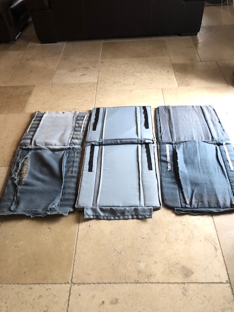

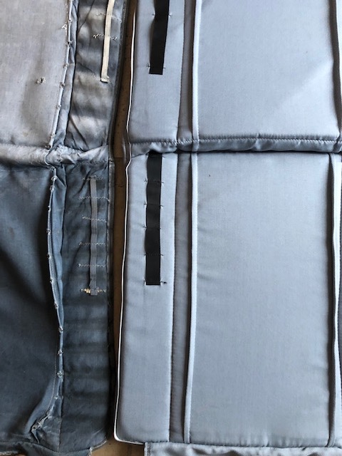

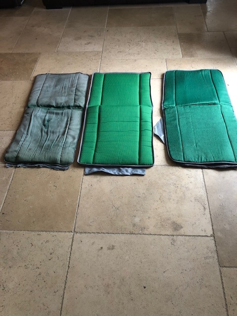

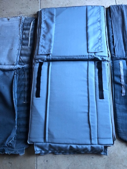

Retour d’expérience de mon achat avec photos de l’original (à gauche) …du produit MCDA (au milieu) et d’une enveloppe bayadère d’origine neuve jamais montée. Sur la bayadère jamais montée il y a une protection … mais elle ne devait sûrement pas être montée d’origine sur l’AZ. Les garnitures MCDA sont plus épaisses et sûrement plus confortables mais livrés avec des tringles brutes à recouper et à tordre … de 2,65 mm alors que les originales font un diamètre de 1,66 mm… le tissu du dos m’apparaît aussi plus épais que les originaux… leur aspect est sympa … sauf ces foutues tringles qui chez leur concurrent Mehari Cassis sont conformes aux originales et très faciles à monter… les photos :

Effectivement elles sont très ressemblantes à l'origine et en plus pas très chères. :pouce:
Concernant la protection sur le coté extérieure elle était bien présent depuis le début des bayadères mais uniquement sur les sièges avant.

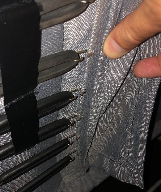

casaman a écrit : 08 nov. 2021, 18:24 :salut:
Je vais parler de mon expérience avec les bayadères MCDA, puisque je les ai achetés !
Alors, il faut savoir que déjà que ce n’est pas MCDA qui les fabrique, il passe pas un intermédiaire.Donc un conseil, demande déjà si ton lot aura les contours de la même couleur, car ils ont un stock limité (pour ma part, j’ai pris l’année dernière les derniers rouges à bord gris…..)
Sinon, niveau qualité, pas déçu par le rapport qualité/prix. Et pour les élastiques, j’en ai eu en rab car le nombre nécessaire était surestimé !
Concernant la technique de montage, ayant moi même pris les bayadères Mcda, faut il vraiment faire des découpes au ciseau au dos des assises pour pouvoir passer le crochet dans la barre métallique à glisser dans les garnitures de sièges ?
Merci d'avance de vos retours

adhl a écrit : 13 août 2022, 18:17

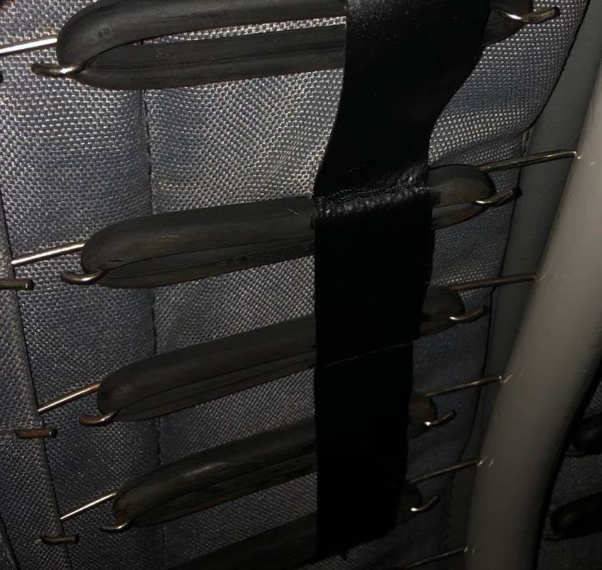

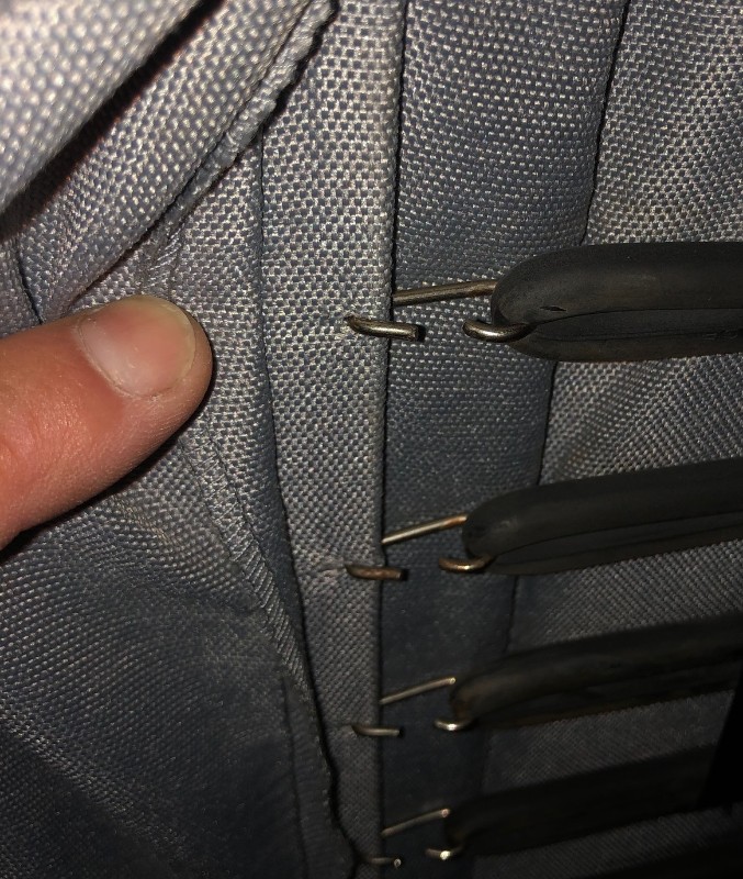

Merci de ce retour.
Il ne s'agit donc pas de faire des découpes mais davantage un léger trou pour pouvoir passer le crochet.
Pour confirmation, la tige est bien dans le tissu ?
J'ai vu beaucoup de photos avec découpe qui laisse dépasser partiellement la tige....
Et c'est effectivement, beaucoup plus esthétique tel que vous l'avez réalisé.
Vous n'avez pas eu trop de difficultés à accrocher le crochet sur la tige à travers le tissu ?

adhl a écrit : 14 août 2022, 11:28
:like:
adhl a écrit : 14 août 2022, 11:28 J'ai vu beaucoup de photos avec découpe qui laisse dépasser partiellement la tige....
:non:

adhl a écrit : 14 août 2022, 11:28 Vous n'avez pas eu trop de difficultés à accrocher le crochet sur la tige à travers le tissu ?

casaman a écrit : 14 août 2022, 14:52
:non:
Vraiment et même des tutos de professionnels pourtant.
Mais la technique me posait problème car ça fragilise clairement le tissu...

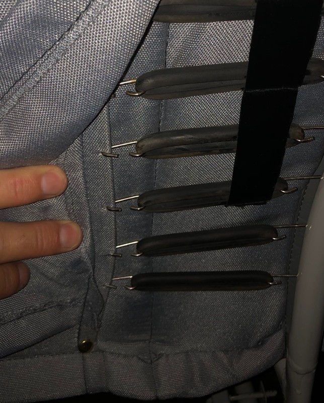

casaman a écrit : 14 août 2022, 09:04 IMG_3269.jpg
Pouvez vous me préciser quels modèles de rivets vous avez utilisé ?
Merci d'avance !

C'est commandé !
Merci !
