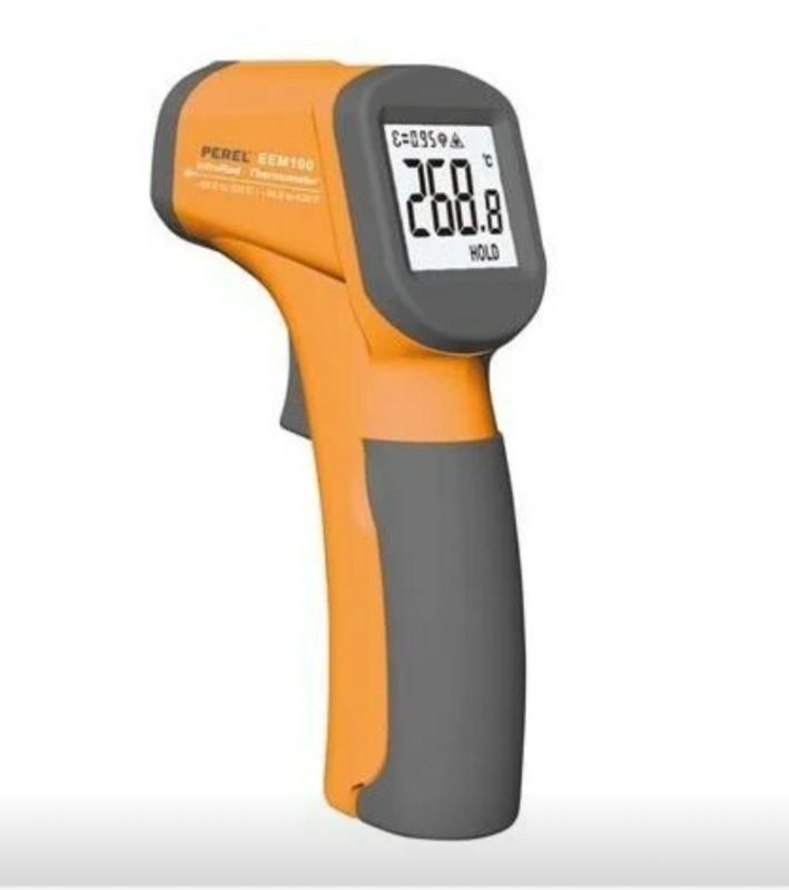

Re: Mes garnitures de tambours de 2cv sont elles encore bonnes?
Ah, oui, j'ai oublié !
Tu mets un thermomètre pour Maman pour savoir si elle est chaude à souhait ! Cela ne coûte pas cher ! Laurent
