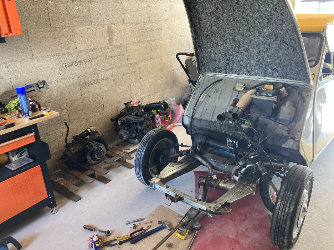

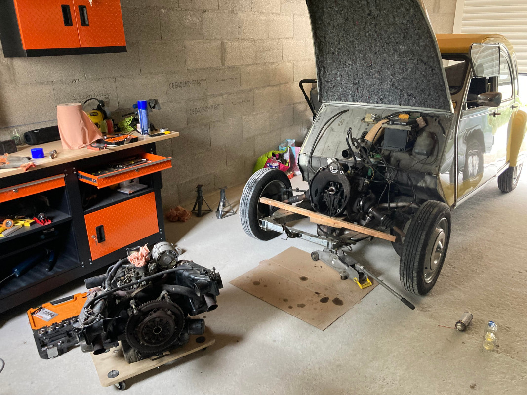

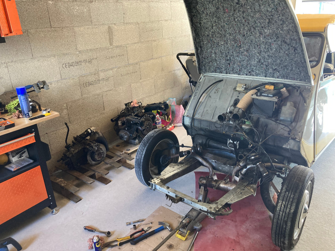

Bon voilà, nous y sommes, il ne restait plus que deux hypothèses : soit le carbu, soit un souci moteur plus grave qui se manifesterait par un manque de compression... Et comme ça va plus vite de brancher un compressiomètre que de changer un carbu, on a commencé par ça. Cylindre gauche : 0 bar (oui oui, vérifié à 3 reprises) et cylindre droit : 7 bars.
Donc on lance les grandes manoeuvres... Déjà ramener la voiture à la maison (j'ai enfin de la place !) et puis dépose du moteur, RDV pour l'ouverture... :pleurs:

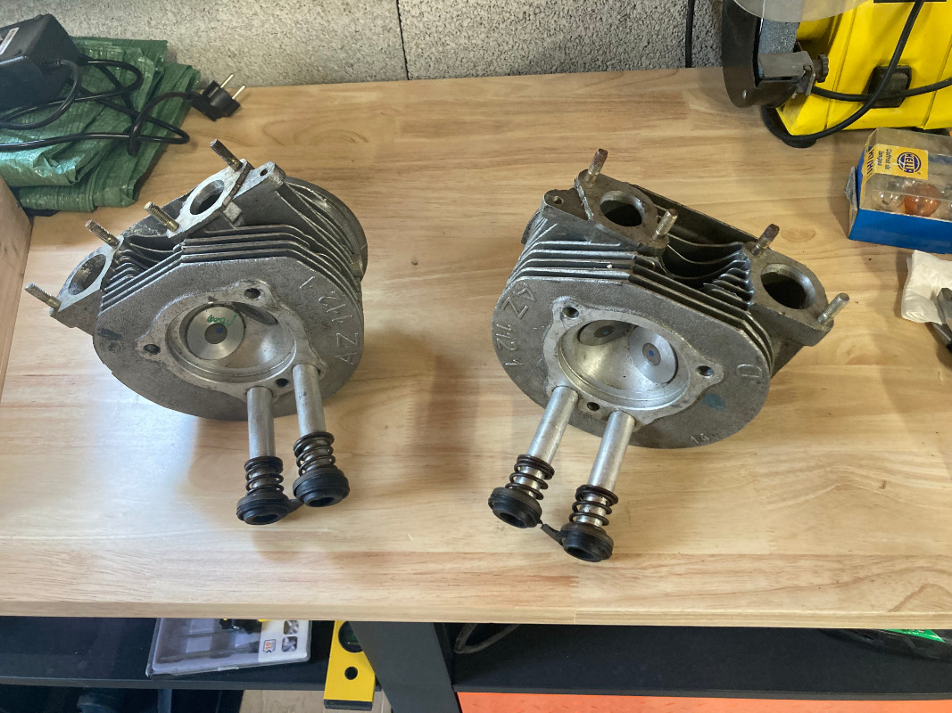

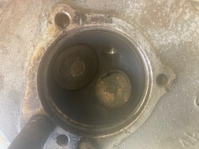

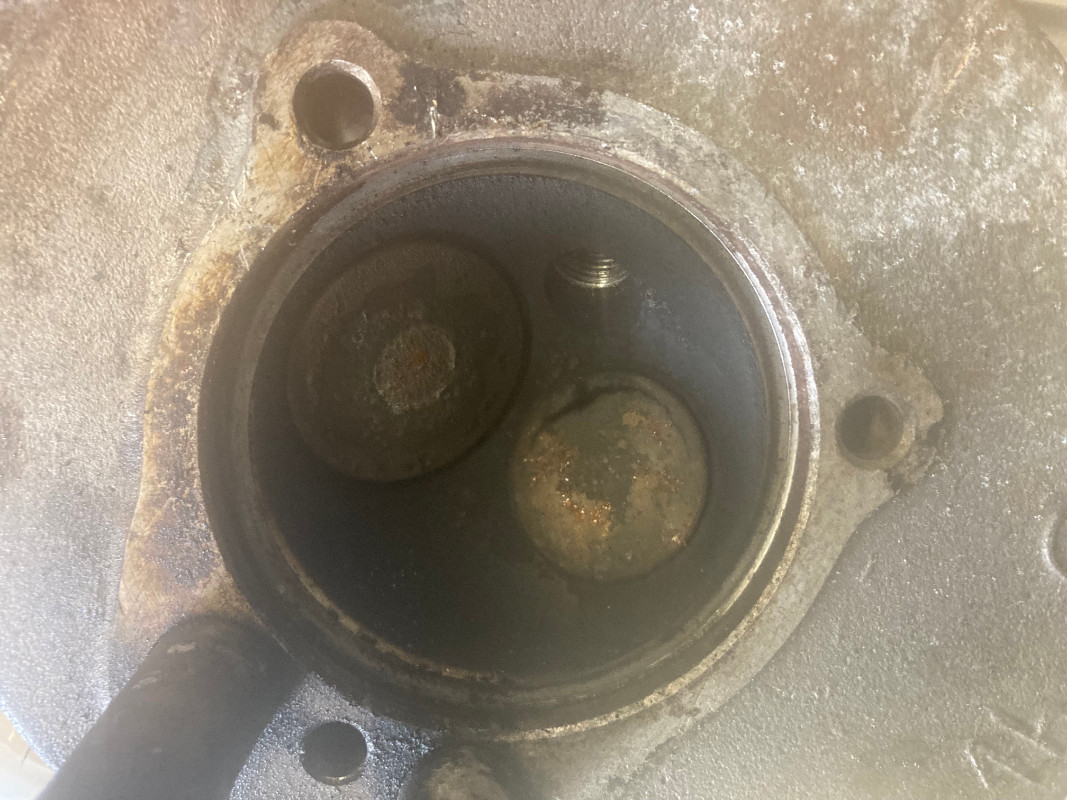

Le déculassage côté gauche nous a donné l'explication de ces malheurs : Alors comme il y avait une probabilité non nulle que mon souci se trouve au niveau des culasses, quand j'ai acheté mon moteur/boîte, le vendeur avait aussi une belle paire de culasses refaites à neuf :
Sauf que, hé oui, vos yeux aiguisés auront déjà remarqué ce que moi je n'ai vu qu'aujourd'hui : peu de chances que j'arrive à monter ces culasses sur mon 602. A vrai dire, je ne sais même pas de quel moteur elles viennent : 375, 425, 435 ? Pas 602, c'est la seule certitude ! La référence inscrite dessus est "AZ 112 1", D et G selon le côté d'assemblage. Au passage, elles sont à vendre

Ces culasses sont des 425...pour moteur 18cv , à priori...Pour tes culasses, tout se change: les soupapes bien sûr, mais les guides de soupapes et les sièges se remplacent aussi...pour avoir un ensemble neuf et opérationnel...après il faut contrôler l'usure des axes des culbuteurs , les têtes des culbuteurs et les ailettes, et les tubes enveloppe, si tu cela est correct ou remplacé par du neuf (tube et culbuteurs + axes) tu peux réutiliser tes culasses.
Bon courage pour la suite.

Comme Lucky, normalement, tu peux réparer tes culasses chez un rectifieur, il y en a un peu partout. Si c'est juste les soupapes et les joints de queues de soupapes, un gars du club peut faire ça. S'il faut rectifier la culasse, il faut passer par le pro. Ce n'est pas donné (perso 70 par culasse en 2012) mais tu gardes tes culasses, et ça sera moins cher qu'une neuve dans tous les cas.

Ca avance tranquillement, j'ai eu le moteur de mon combi VW à (faire) refaire entre temps... Mais ça y est les culasses de la 2CV sont chez le rectifieur.
Globalement rien de méchant, on va changer les soupapes + guides + joints. A voir pour les sièges. Mais, une des culasses a un montage avec 2 ressorts, et l'autre avec 1 seul ressort...
J'ai lu que cela était lié à l'année (avant 76, 2 ressorts, après, 1 seul). Alors ma deuche est de 1985, mais ce moteur, je n'en sais rien, sûrement post-76 (c'est un A06/635), et surtout, une des 2 culasses a déjà été changée... Et aucune idée d'où elle provenait.
Quelle est la meilleure option ? Sont-ce les mêmes culasses avec 1 ou 2 ressorts ? Si je remonte avec 1 seul ressort partout, c'est bon ? Ou je laisse comme au démontage ?
Merci d'avance pour vos avis

Je ne sais pas pour les ressorts mais perso, je ne modifierais pas le montage d'origine. Et je chercherais à mettre le même modèle de chaque côté.
