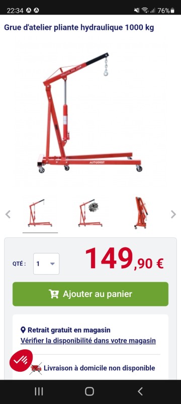

Je vais me renseigner, bon, les prix luxembourgeois ne sont pas exactement les mêmes mais ce serait utile.

Je ne sais pas si tu es loin de là frontière mais nous sommes en Europe, il doit bien avoir un Carter Cash pas loin de toi et rien ne t'interdit de la prendre en :france:
Il y en a un à Metz.

Ca se remonte tout seul le groupe moto propulseur.
D'abord la boite et ensuite le moteur.
C'est pas très très lourd.....en tout cas, moins que moi :mdr:

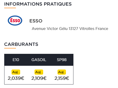

C'était vrai jusqu'à vendredi dernier bien que l'écart se réduisait.
Mais maintenant c'est l'inverse.
Plus de tourisme à la pompe. :)
Vérification faite aujourd'hui la France est repassée devant.
En moyenne 1,79 en France
Et au Luxembourg 1,73
Et pour être complet
Le 95 en France 1,71au luxembourg 1,66
Le 98 1,81 1,80
Qui va gagner la course à l'échalote ? Le suspens reste complet

Le diesel à 2,11 ce soir
