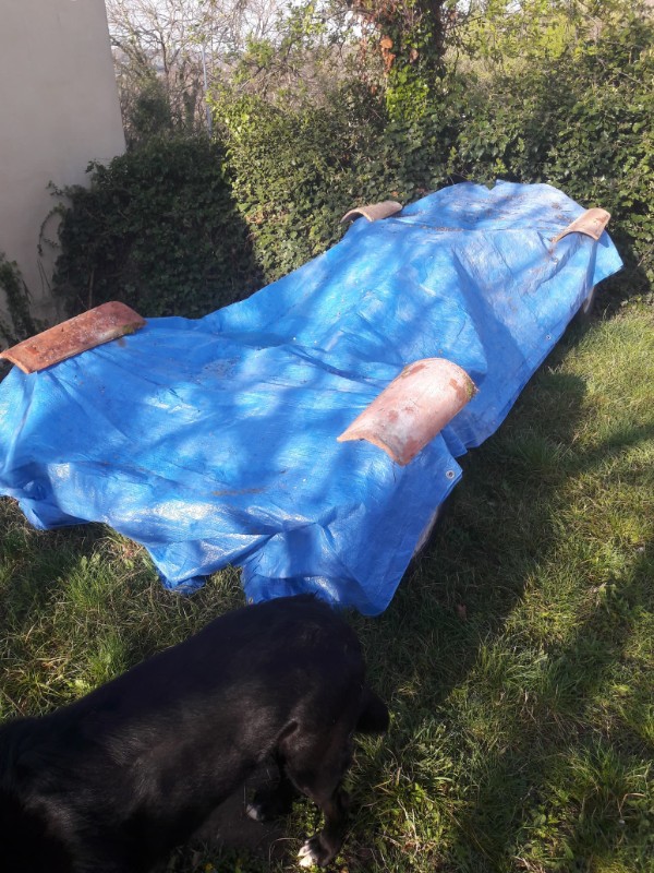

:) moi, j'ai pas pu résister à prendre une photo de la nouvelle carrosserie de la 2 poules
Admirez la pureté des lignes très tendues, les écopes de freins, l'aérodynamique soignée. De plus, la faible largeur du châssis autorise une motorisation du type fer à repasser qui va revenir tendance avec la hausse du prix des carburants :enerve2:
