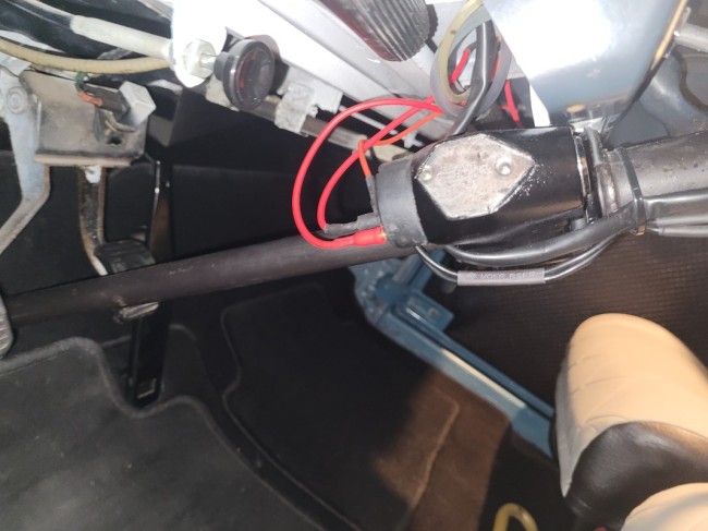

par Eric13190
Au début des années 1970, la 2cv a avait un Simplex avec contacteur à clé et un démarreur à poussoir sur la platine du tableau de bord.
- Simplex que je viens d'ajouter.
Son rôle est de bloquer le volant et de contacteur.
Le démarrage se fait donc par le bouton rouge
Donc une extrémité de ton faisceau est adaptée à une des broches du simplex et l'autre à une des broches du bouton poussoir rouge. Il te reste juste à créer une connexion entre la broche restante du contacteur et celle du démarreur.
Perso pour plus de sécurité, j'ai remplacé le coupe-circuit que l'ancien propriétaire avait installé sur le côté dans le vide poche par un contacteur à clé de 2cv Az

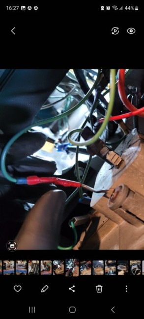

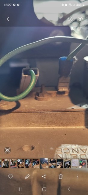

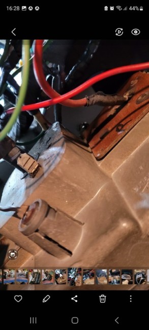

Posté : 23 mars 2024, 07:48
par Poyducotam
Désolé pour la latence : j'ai des photos des branchements de mon ex AK350 (Didou04 s'en occupe maintenant)
Les photos avant démontage :
Si nécessaire, j'ai encore mon dossier photo complet AVANT démontage :-D
Re: 2cv ak350 devis salés caisse à refaire
Posté : 23 mars 2024, 18:57
par Poyducotam
Bon, mes photos ne s'affichent pas...
Je vais trouver autre chose.
