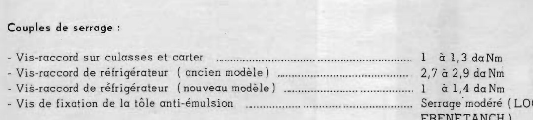

Attention si tu dois changer cette vis, la culasse est très fragile et si tu sers trop fort, tu risques de foirer le pas de vis et ça sera un problème (ça m'est arrivé) car elle ne sera plus étanche. Il est conseillé d'utiliser une clé dynamométrique par sécurité. Si ça t'arrive, il existe des vis de la même sorte mais avec un pas de vis plus long mais mieux vaut éviter la mauvaise surprise.
Re: mon moteur de 2cv 6 club est il HS ? baisses de puissance surtout en poussée
Posté : 25 janv. 2023, 19:40
par Eric13190
Oui @pat77 a raison, la clé dynamométrique est obligatoire
La vis banjo plus longue se trouve chez Cipère
https://www.cipere.fr/fr/Citroen-2CV/2C ... /ANR10670/
