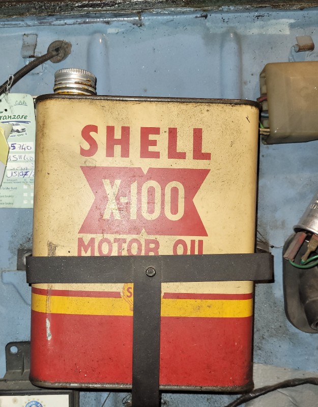

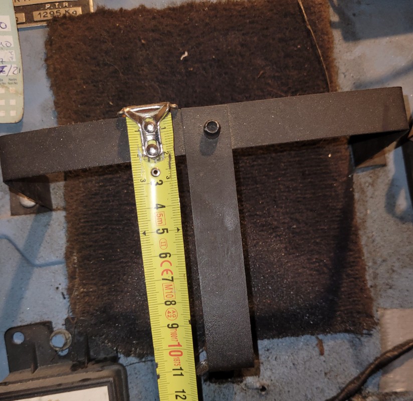

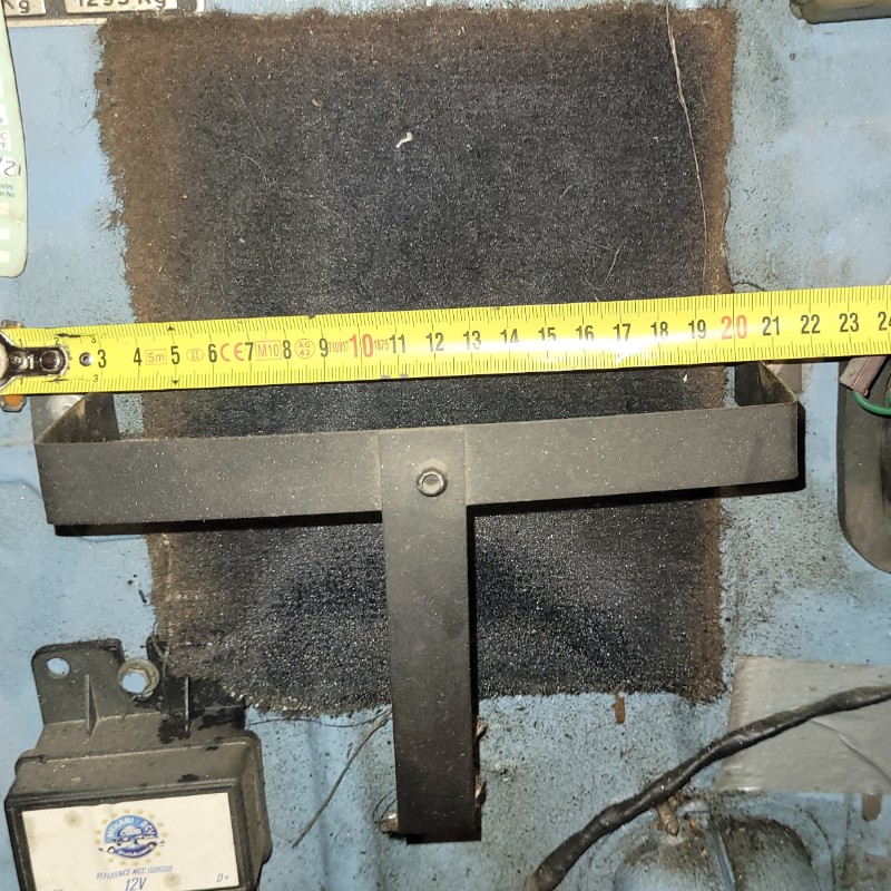

En ce qui concerne le porte bidon

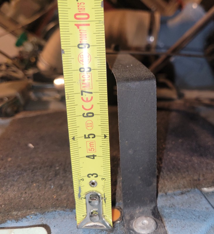

Profondeur
Profondeur
Avec bidon
Avec bidon
Voilà.
Messages : 17242
Re: Une belle 2cv AZKB de 1979
Basic, mais efficace ! 2 fers plats pas trop épais, et le tour est joué !
Bon, des boulons/écrous en lieu et place des rivets, c'est plus pratique pour un éventuel démontage ... 😉
Merci pour les photos. :pouce:
Messages : 9673
Oui je sais, c'était un fou du rivet. :larmes:
Tu te rends compte qu'il avait fait tenir la jupe arrière avec des rivets... le pire c'est que le carrossier a trouvé ça bien foutu... A ces Varois (private joke de la part d'un Marseillais, allez le RCT)

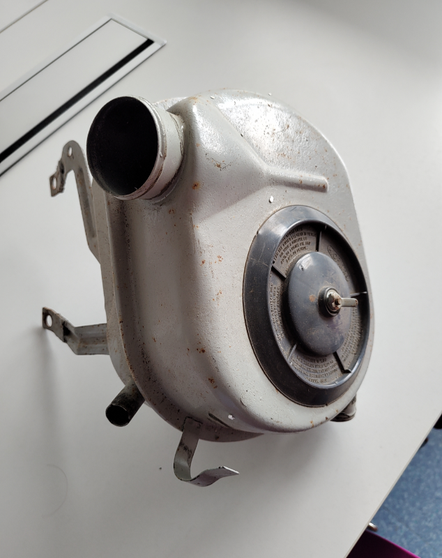

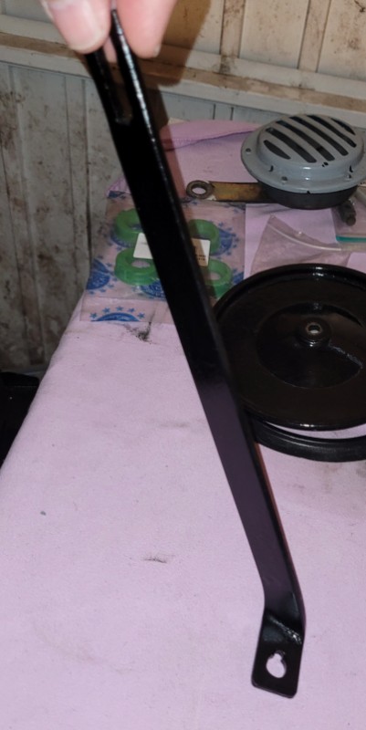

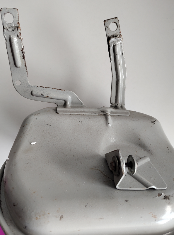

Eric13190 a écrit : 03 mai 2023, 23:41 Salut.
Ence sui concerne la boîte, c'est celle qui est sur la première photo.
La mienne à la pate gauche cassée.
Et voilà, juste reçue.
@Filofax @Eric13190 : j'ai préféré avoir le modèle de boîte à air qui va bien suite à vos conseils!
J'espère que c'est le bon modèle...
Reste à trouver la 3eme patte qui manque, aucune idée de ce à quoi elle ressemble

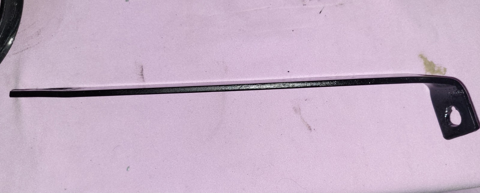

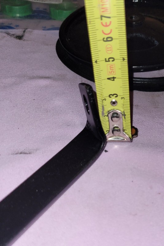

Messages : 9673
Très bel achat.

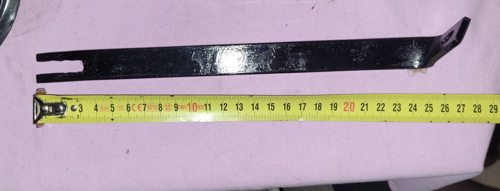

Voilà quelques photos de la 3ème patte
Elle va se fixer sur la boîte à vitesse.
A plus.

Eric13190 a écrit : 03 mai 2023, 23:44 En ce qui concerne le porte bidon
Voilà.
Merci beaucoup Éric, c'est top!!!!!!!!!!

Eric13190 a écrit : 15 mai 2023, 12:20 Très bel achat.
A plus.
Alléluia !! Elle ne va pas être compliquée à reproduire! MERCi 😚
Voilà.

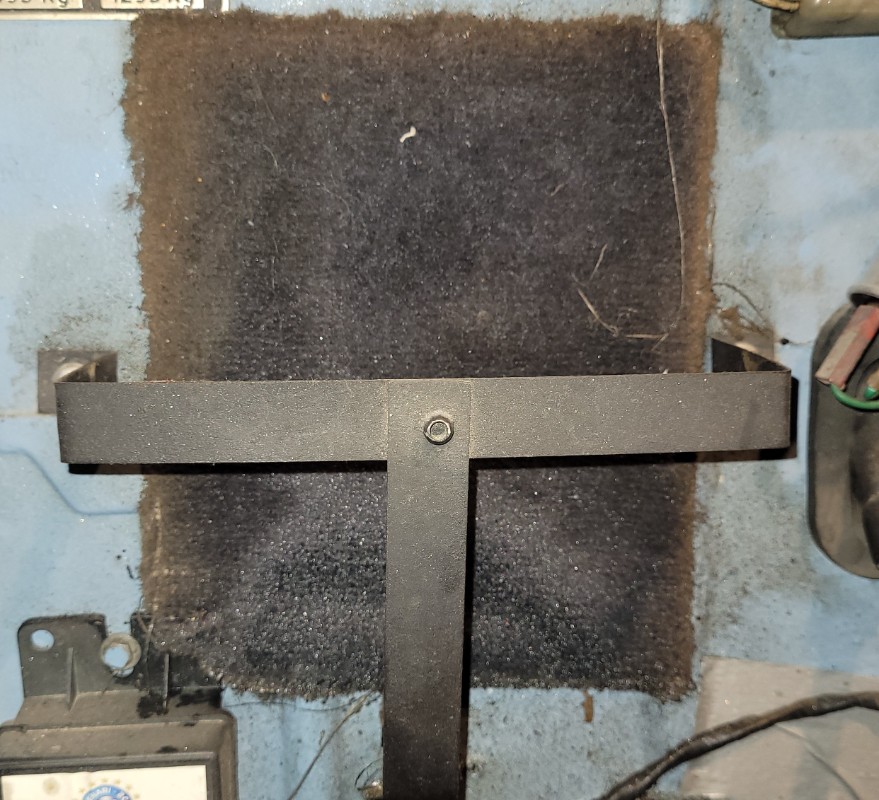

C'est un petit coussin derrière le bidon ? ;)
Messages : 9673
Il a mis un morceau de moquette pour éviter les vibrations du bidons... pas bête, sauf que l'ancien bidon avait une fuite donc il est imbibé d'huile... au moins la caisse ne rouiller pas à cet endroit. :D

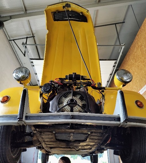

Eh bé! Quelques mois plus tard j'obtiens le contrôle technique ! Moteur refait, planchers neufs, rotules de direction changées, sellerie refaite, peintures reprises à plusieurs endroits... Etc.
Bref, une belle expérience. Merci à tous ceux qui m'ont conseillé et aidé -alors qu'en avril je ne connaissais rien en mécanique ni en voiture !
Je n'ai pas fini d'apprendre, ce n'est que le début.
Merci encore

Bonjour Blankask,nous sommes très heureux pour toi, tu a profiter du conseil des membres du forum, c'est le but ici, tu a aussi fait du bon travail bravo :clap:

Et hop
Messages : 9673
Belle restauration, mené de mains de maître en moins de six mois, bravo à toi et à ta belle jaune.
Messages : 17242
Bravo pour l'exam final.
Bonnes ballades à son volant.😉
