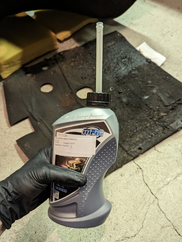

J'avais prévu une grosse seringue + tuyau pour le remplissage, mais au moment où j'ai ouvert le bidon d'huile, une bonne surprise m'attendait :
Le bidon est équipé d'une zigounette qui va bien me rendre service !
La boîte est remplie d'huile jusqu'à débordement par l'orifice de remplissage.
Une fois que le débordement cesse, je remets en place le bouchon.
