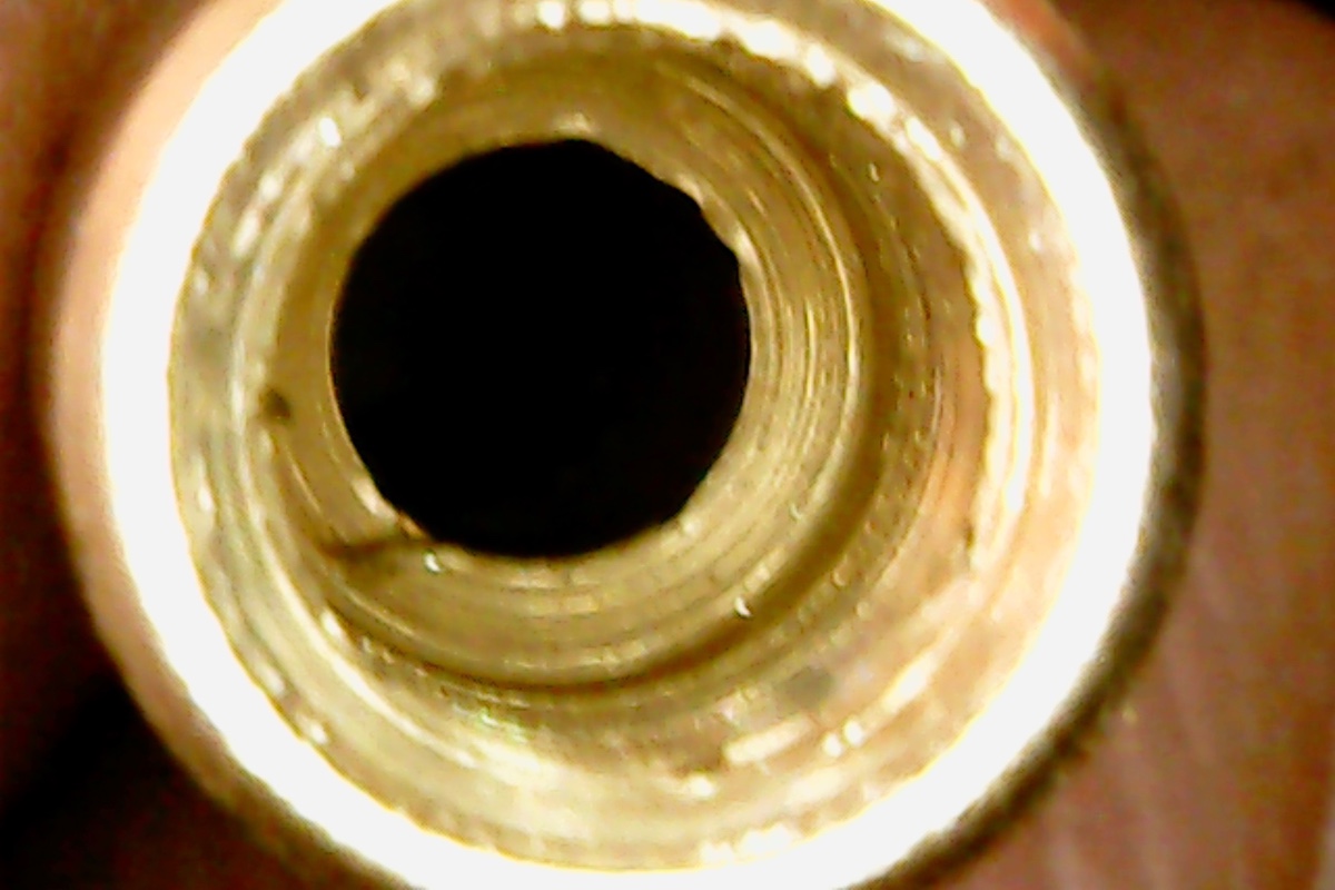

Validation optique des pièces laiton.
Entrée du tube d'automaticité 2 corps : tout propre !
