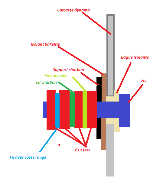

Bonne nouvelle pour ton inducteur !
Par contre, sur le dessin, il manque le fil qui vient de l'inducteur !
Il faut le mettre entre la tête de vis et la rondelle, bague isolante, comme sur le dessin !
Une fois, ce fil d'inducteur remis, tu vas tester ta dynamo en mode non régulé.

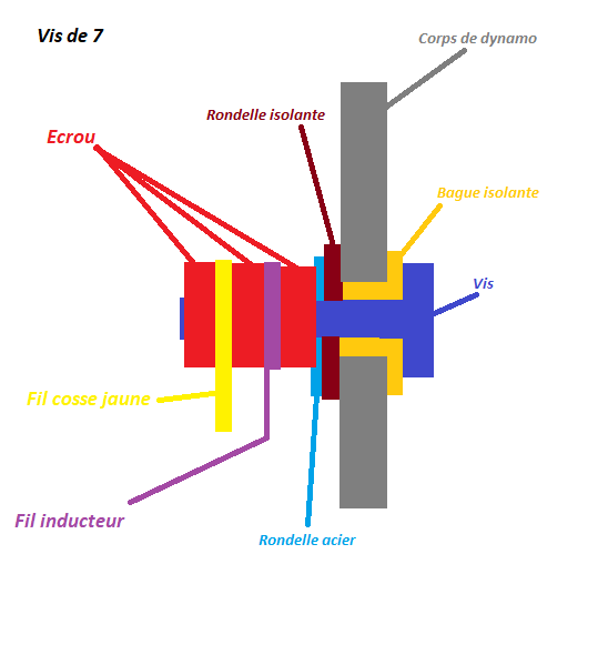

Bonjour.
Je te re passe les montages des 2 vis 7 et 8.
Le montage est t'elle que dessiné, à l'exception des rondelle éventails qui ne sont pas représentées.
Dynamo vis de 7 Philippe.png (20.11 Kio) Vu 4827 fois
dynamo philippe isolant.png (20.88 Kio) Vu 4827 fois
Je ferai ce que tu me demande dans l'après midi.
A plus tard
Philippe
