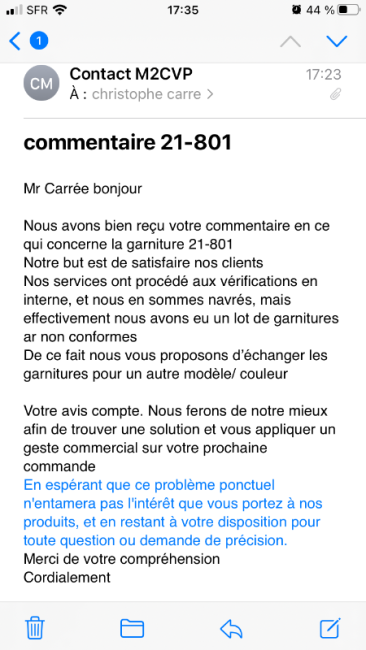

Re: Help garnitures trop courtes sur 2cv (vendues en lot)
voilà ce qu’ils viennent de me répondre… je me demande s’ils me prendraient pas pour un jambon
- Messages : 17367
Joanna sous-entendrait-elle que nous serions 3 à avoir la mauvaise banquette (plus large, au lieu d'une "plus fine"), sur nos 2cv ??
C'est pas pour un jambon, qu'elle te prend, c'est pour la quiche complète !!
Demande-lui qu'elle te donne les cotes des banquettes AAR et AV, on verra bien ce qu'elle en pense !

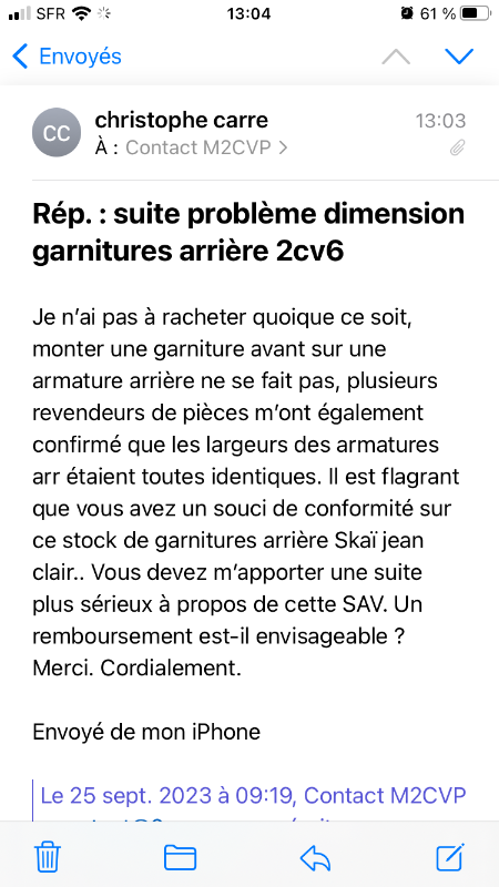

Je viens de leur envoyer ça. A suivre…
- Messages : 17367
J'aurais précisé les 103 cm, et j'aurais demandé le remboursement direct, sans demander si cela était envisageable !
Tu es conciliant, bravo !

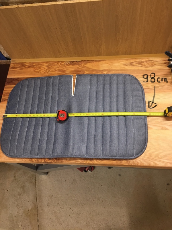

soit elle est debile,soit elle me prend pour un lapin de 6 semaines
Elle me renvoie des photos de garnitures montées mais on voit pas tout… elle a peut-être un mètre espagnol
elle me répond : voici une banquette en interne
et les garnitures ont bien été monté
98 pour assise et 102 pour le dossier
la garniture est bien monté avec les petits rebords
Donc il n’y a pas de raison que cela ne se monte pas chez vous
Nous n’avons rien d’autre , nous pouvons que vous renvoyer les garnitures aux même cotes

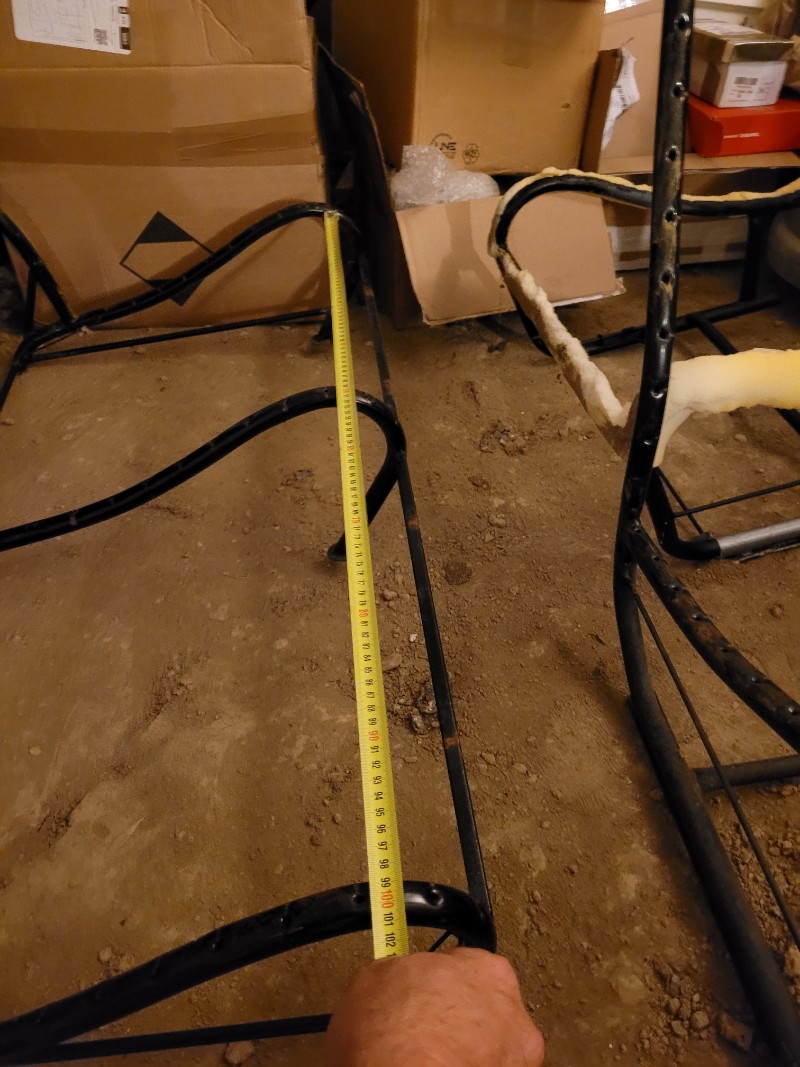

- Messages : 17367
En ce qui me concerne, j'ai mesuré le dossier ! On est donc ok pour les 102/103 cm pour le dossier.boubou a écrit : ↑25 sept. 2023, 18:22 soit elle est debile,soit elle me prend pour un lapin de 6 semainesElle me renvoie des photos de garnitures montées mais on voit pas tout… elle a peut-être un mètre espagnol
Par acquis de conscience, je viens d'aller mesurer l'assise est j'ai aussi 103, au niveau de l'arrondi !
Je n'arrive pas à voir/comprendre ce qu'elle mesure avec sa cote à 98 et comment (de où à où) ...

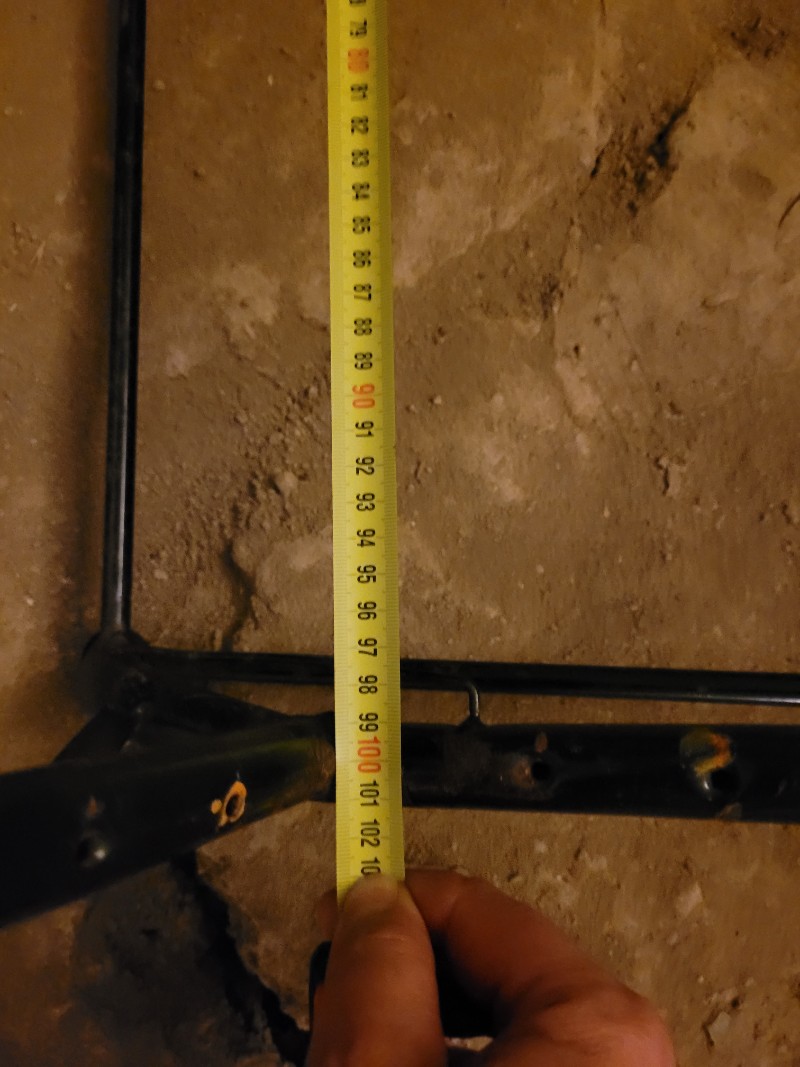

- Messages : 9753
Bon les copains, ce soir, je suis allé au fond de ma cavé où se trouve une armature nue de 2cv avec le système d'accroche centrale à l'arrière...
Et je crois avoir trouvé leur fameux 98cm.
En fait, se sont les photos qu'elle a envoyé qui m'a aiguille.
Elle prend les mesures à l'intérieur des tubes et non à l'extérieur, et dans ce cas, concernant l'assise, on trouve 98/99 cm (j'ai pris les mesures à l'emporte pièces) Mais bon dans ce cas, une fois montée, ça ressemble plus à une bayadère qu'une garniture sans rabats.
Ps si besoin, je ferai des photos plus claire quand je serai de repos.

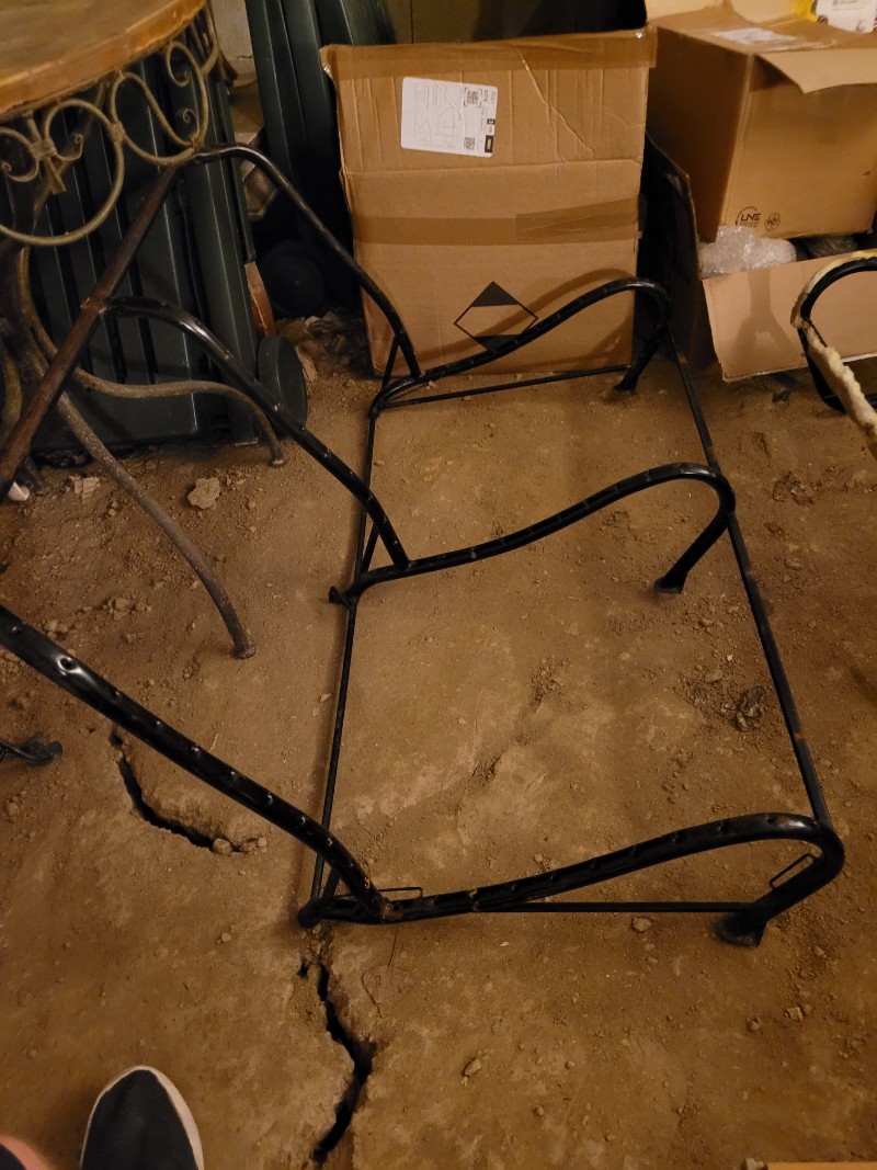

- boubou
- Messages : 35
- Enregistré le : 10 sept. 2023, 10:10
- Ma deuche : 2cv6 spécial 90”
- Date de naissance : 31 mai 1983
- Localisation : Dijon
merci Éric
. Je vous remet les 2 photos les plus descriptives du problème, si elle pige pas ça, je lui monte un dossier Cotorep..Je comprend pas qu’elle insiste autant à me dire que ça se monte, je lui ai fait des photos claires et net pourtant.
- Messages : 17367
@Eric13190 Bha dis donc ... t'es trop fort, toi !! Impossible pour moi de comprendre ce qu'elle prenait en photo et comment !
@boubou : effectivement, les garnitures peuvent se monter, mais à ce moment-là, elles ne couvrent pas l'armature de la banquette. Et comme le dis Eric, ça ressemble plus à des bayadères !
