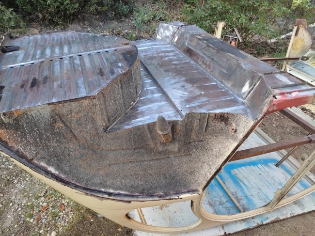

Aujourd'hui je me suis attaqué au passage de roue arrière, pas de corrosion perforante juste un peu de rouille superficielle.
L'autre côté sera moins beau à voir.

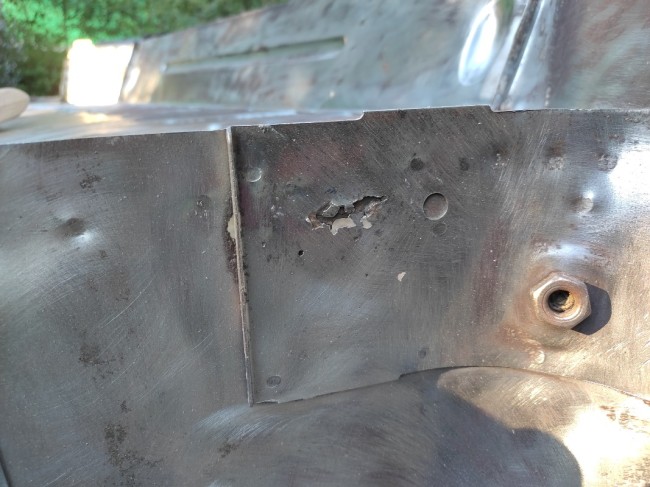

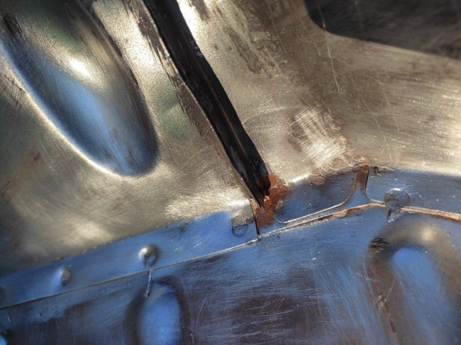

Je confirme ce que dit
@JPA_47 dans son post de ce début d'après midi la superposition des tôles et le coins mastiques sont des nids a humidité tout comme sous l'anti gravillon, je viens de terminer mon passage de roue et la preuve en est.
- Rouille sous anti gravillon
- Rouille jonction sous mastic
- Rouille tôles superposées
