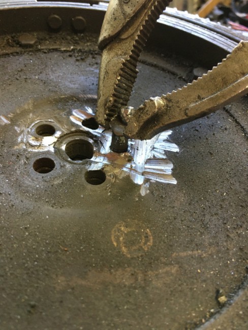

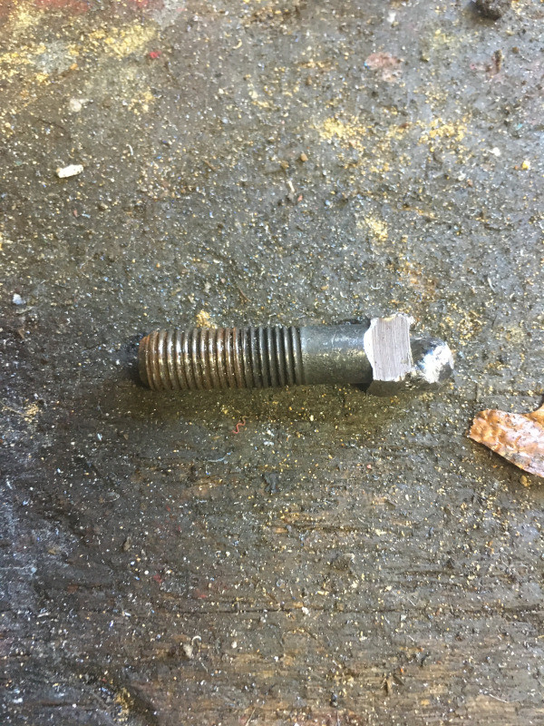

Sans doute @CHARLYSTONE mais j'ai quelques doutes sur les possibilités de reprendre la tête de la vis... Que j'ai très abîmée (elle est maintenant dans l'état de celle que j'avais dévissée avant, et que l'on voit sur la photo)

En tout cas, merci pour le conseil à propos de la tête et du moignon d'une vis. Je pensais qu'avec une bonne pince-étau, ça viendrait, sachant que j'aurais enlevé le volant et que la vis ne serait plus serrée...
Les autres ont toutes été très difficiles à débloquer, mais dès qu'elles avaient "lâché", elles se dévissaient sans aucun effort.. Pas de trace de rouille ou d'un produit de type LOCTITE...

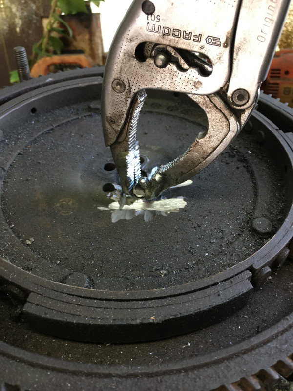

ça y est ! J'ai réussi à extraire la dernière vis qui fixait le volant et qui nous voulait pas se dévisser.
J'ai dû meuler le volant autour de la tête de la vis, et elle s'est dévissée avec la pince-étau, sans offrir de résistance particulière...
Malheureusement, j'ai abîmé l'entrée de la bague CALCAR et l'extrémité de son alésage dans l'embiellage..

@Deuchémoi : sans doute pas grand chose, effectivement, ne retenait la vis.. Sauf son serrage excessif sur le volant !
Quand j'ai eu desserré l'étreinte du métal, la vis est venue...
J'en ai trop fait, par contre, mes lunettes de protection, placées sur les lunettes de vue, gênaient la précision de mon geste...
