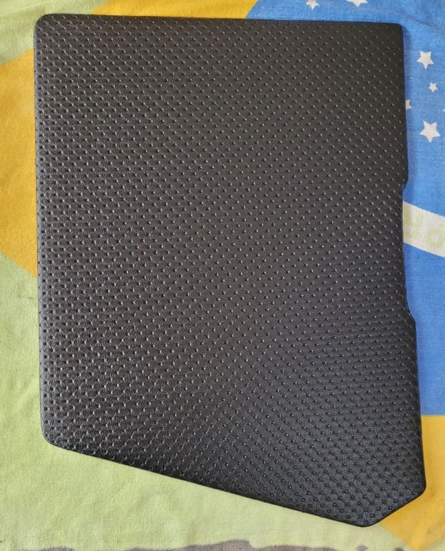

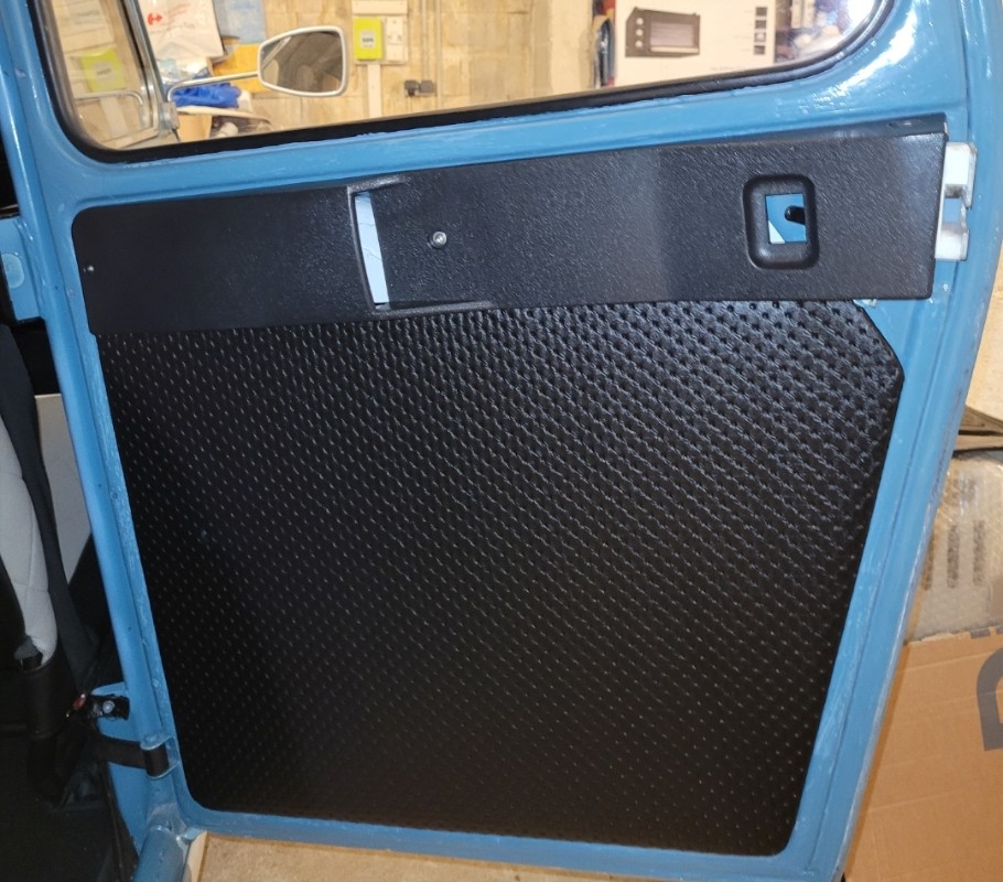

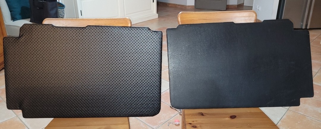

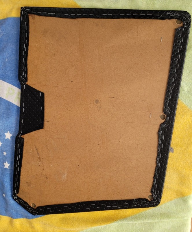

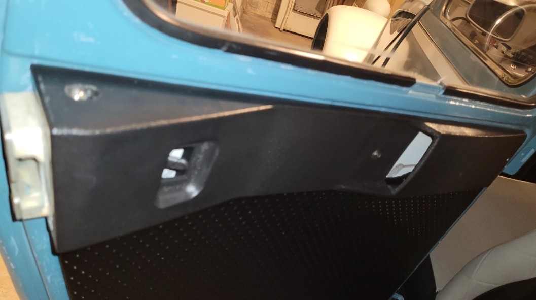

Commençons par les panneaux. @nono23 m'avait envoyé les patrons des modèles "Club" et je l'en remercie infiniment mais j'ai trouvé sur LBC un lot de panneaux en bon état pour un prix modique.
Comme le Skaï (bien qu'en bon état) ne me disait rien, je suis allé acheté un Skaï neuf plus sympa (à mon goût, je l'entend), résultat J'aime bien le résultat. A l'occasion, je ferai une photo à l'extérieur au soleil.

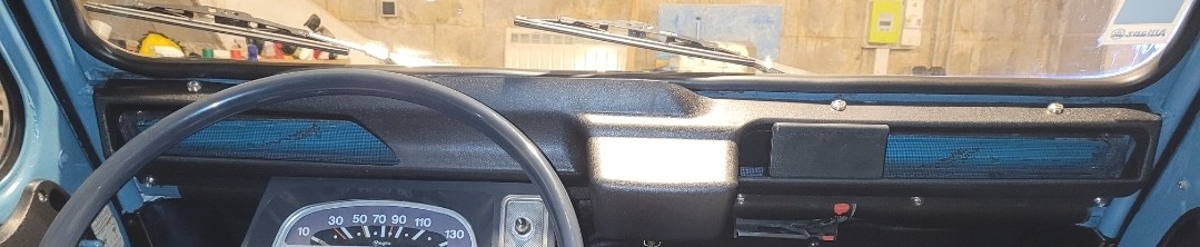

Bon, les bandeaux et le tableau de bord.

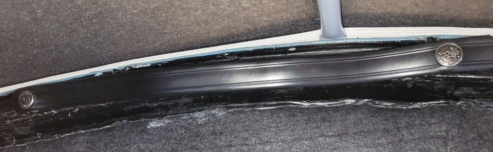

Cet été, j'ai acheté un ensemble au Mcc en promo (environ 100€), j'ai dû le changer car les finitions étaient dégueulasse mais bon, le service client a joué son rôle bien qu'il ai fallu insister

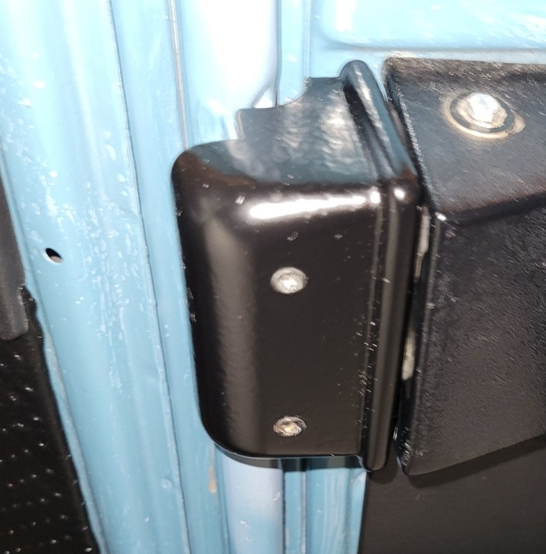

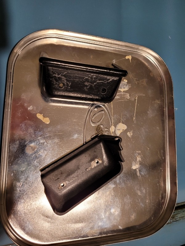

Mes protections de gâche avants étaient dans un sale état et demandaient un petit coup de jeune
A l'arrière, je les ai changés par des modèles d'occasion

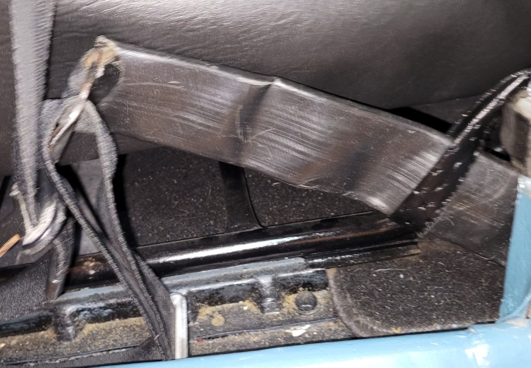

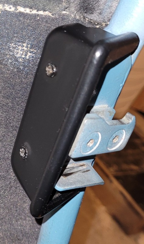

J'ai des ceintures 3 points fixes, elles tombaient entre la porte et le fauteuil, la plaie...

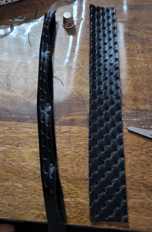

Avec des tombées de Skaï, j'ai fabriqué des attachés qui remplacent les poignées de Spécial absentes sur la mienne.

Donc après installation, je trouve plus facilement ma ceinture... comme quoi, ça tient à pas grand chose

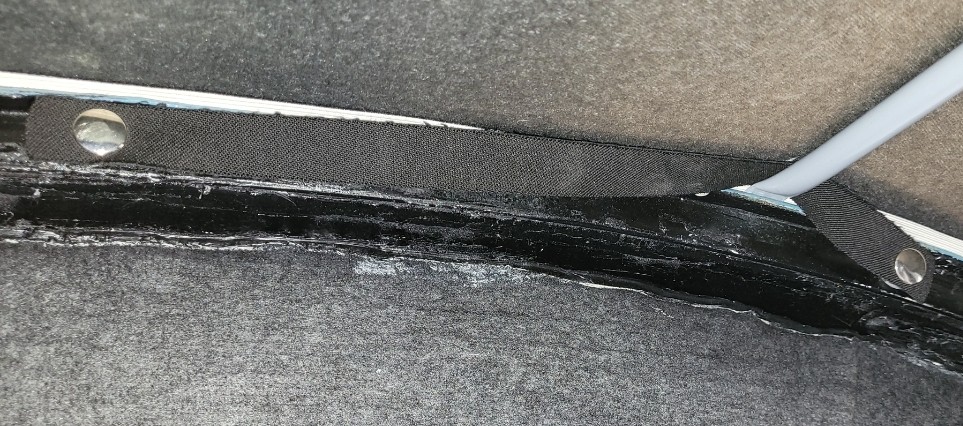

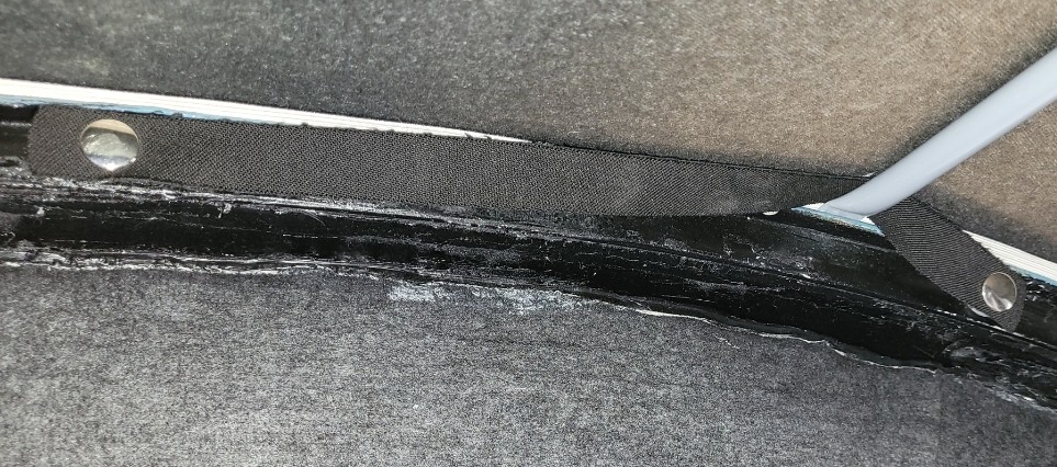

Changement des brides de la capote par des modèles plus qualitatifs

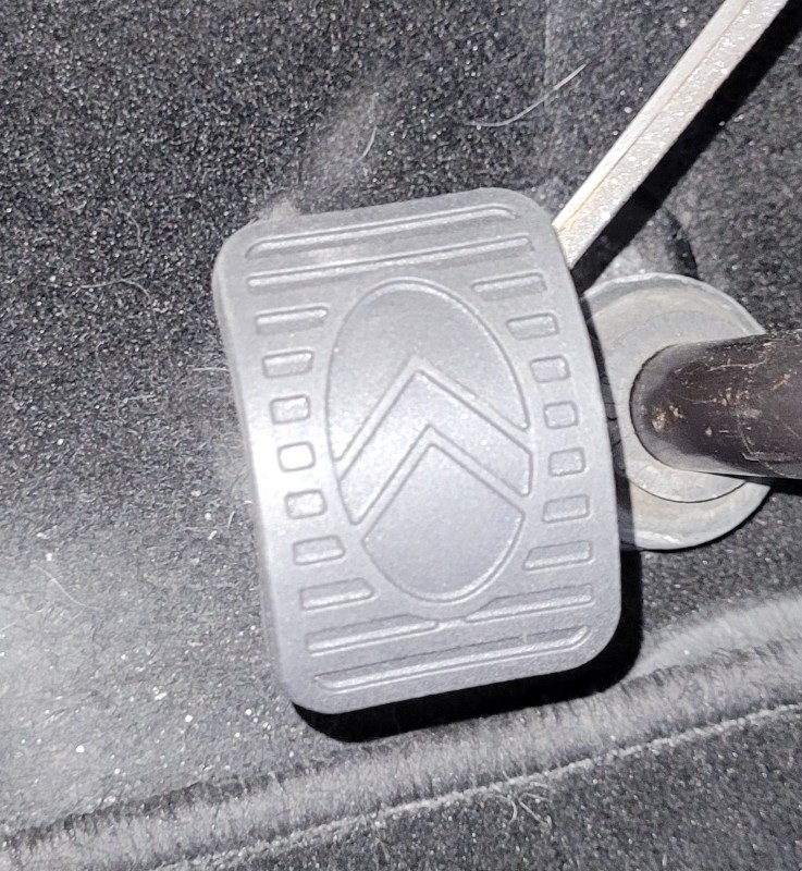

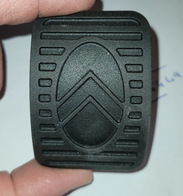

Les caoutchoucs des pédales.
Les précédents, j'avais forcé, tiré et bien sûr.... déchiré pour les mettre.
Là, un coup de décapeur thermique...
Et hop, ça rentre tour seul Voilà, j'ai fais une photo de ma situation actuelle.

Tu n'as pas remis la sangle de la capote comme pour l'ancienne ? C'est quand même beaucoup moins bruyant et pas besoin de l'enfiler à chaque fois que tu roules la capote ! A moins qu'après la photo, tu te sois rendu compte de l'oubli ...

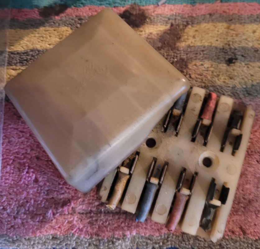

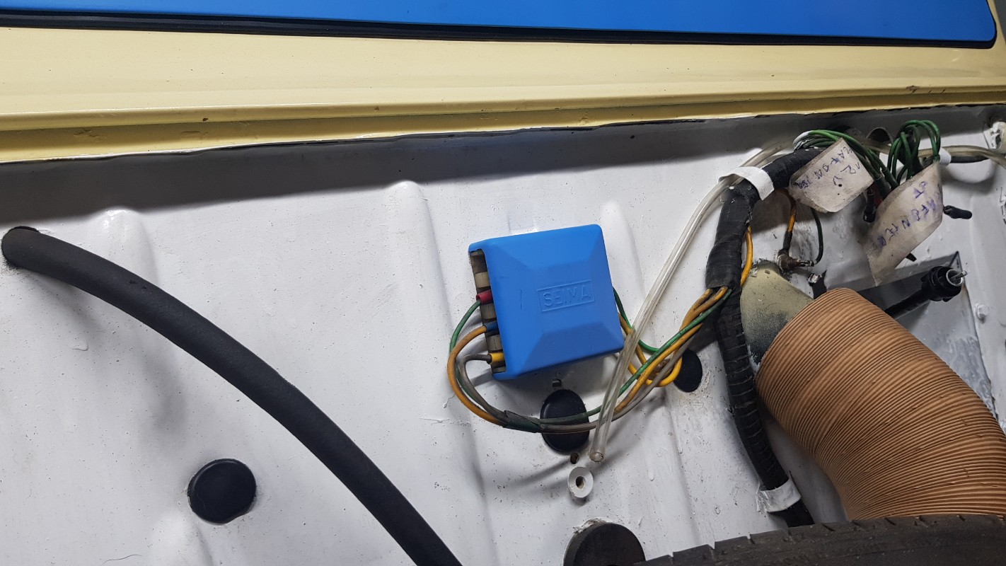

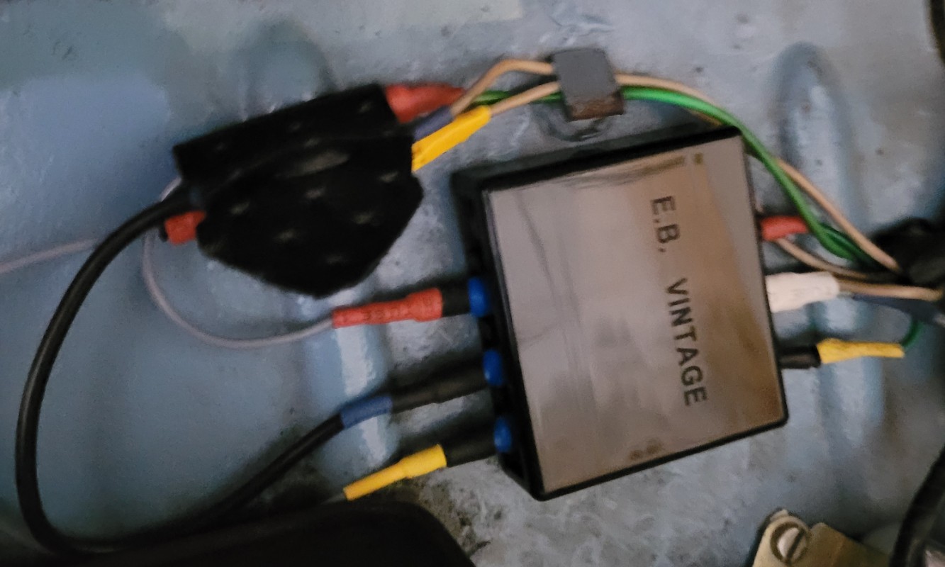

J'ai changé ma boîte à fusibles.
Pourquoi, car j'avais un câble qui était simplement coincé pour faire contact
Je suis donc passé de ça A ça J'ai refait tous les branchements bien propres, changé les fusibles par des neufs (tant qu'à faire) et là
MIRACLE lors de l'essai mon voltmètre marche enfin, voilà que l'aiguille monte et se cale gentiment au-dessus de la zone grisée... trop content.
Je m'étais fait une raison, pourtant j'étais resté un moment sur ce problème
viewtopic.php?p=154245&hilit=Voltm%C3%A8tre#p154245
A bientôt pour la suite.

Tu l as jetter ta vieille boite ?
Car je serais intéressé par 2 plots pour compléter la mienne et faire mon depart pour tout mon merdier electronique
Vus que la mienne ressemble a ca maintenant...

Salut @akoirium
Non, elle est légèrement cassée comme tu peux le voir sur la photo mais elle ferme encore.
Il me semblait bien que tu en avais parlé
Je te l'envoi par la poste

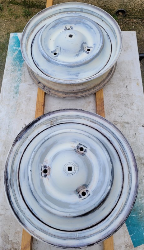

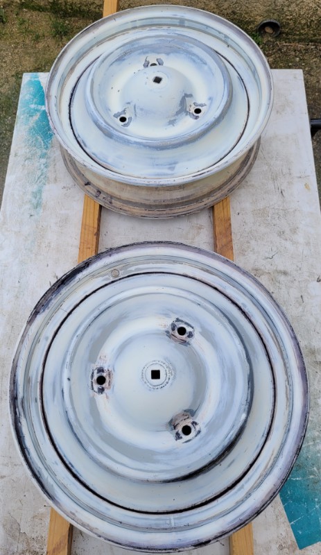

Donc, Aujourd'hui, j'ai commencé la restauration de 4 jantes que j'avais acheté, il y a un certain temps.
Donc. J'ai commencé par 2 premières.
Nettoyage, ponçage, dégraissage Ensuite, ferose puis ponçage au 400, puis 2 couches de primaire antirouille. J'ai été interrompu par la pluie... oui, il pleut de temps en temps
Petit intermède dans le rafraîchissement de l'intérieur, je suis en attente de pieces.

Quelle idée d'habiter si près de l'eau !! Pas eu une goutte un peu plus au Nord ...Eric13190 a écrit : ↑16 févr. 2024, 20:14 Salut.
J'ai été interrompu par la pluie... oui, il pleut de temps en temps![]()
Beau travail quand même ! Elle pètent tes jantes "rats" !

En fait j'ai décidé de revenir vers l'origine.
Actuellement j'ai des jantes bleu lagune, je vais repasser au gris rosé, si ça ne me plaît pas, je les repeindrai

Oui tu n'as pas tord mais comme les ailes sont blanches, c'est certain que les jantes bleues tranche plus.
Je ne te cache pas que je ne sais pas si les jantes en gris rosé ne vont pas être.... fades, on verra.

Salut Éric,
Ça ressemble à du très beau boulot !!
Tu as fait comment pour poncer ??
Mes dernières expériences de sablage étaient bénéfiques pour les pièces... moins pour le bonhomme
)) j'ai pas d'enceinte fermée... alors le ponçage reste une belle alternative.

@Damien25 , il faut dire que les jantes étaient en état correct.
J'ai d'abord bien lavé le tout, bien dégraisser le tout.
Un coup (rapide) de brosse avec la perceuse.
Ponçage au 120, 180, 400 à l'eau. C'est long, ça fait mal au doigt mais bon le résultat est sympa.
On verra le résultat, j'ai aussi investi dans 4 enjoliveurs tout neufs pour rehausser le rendu...
Et comme je suis un peu jobastre, j'ai acheté un touret que je vais équiper avec queue de cochon et disques à polir pour redonner du brillant aux différentes pièces en alu... enfin quand j'aurai le temps
