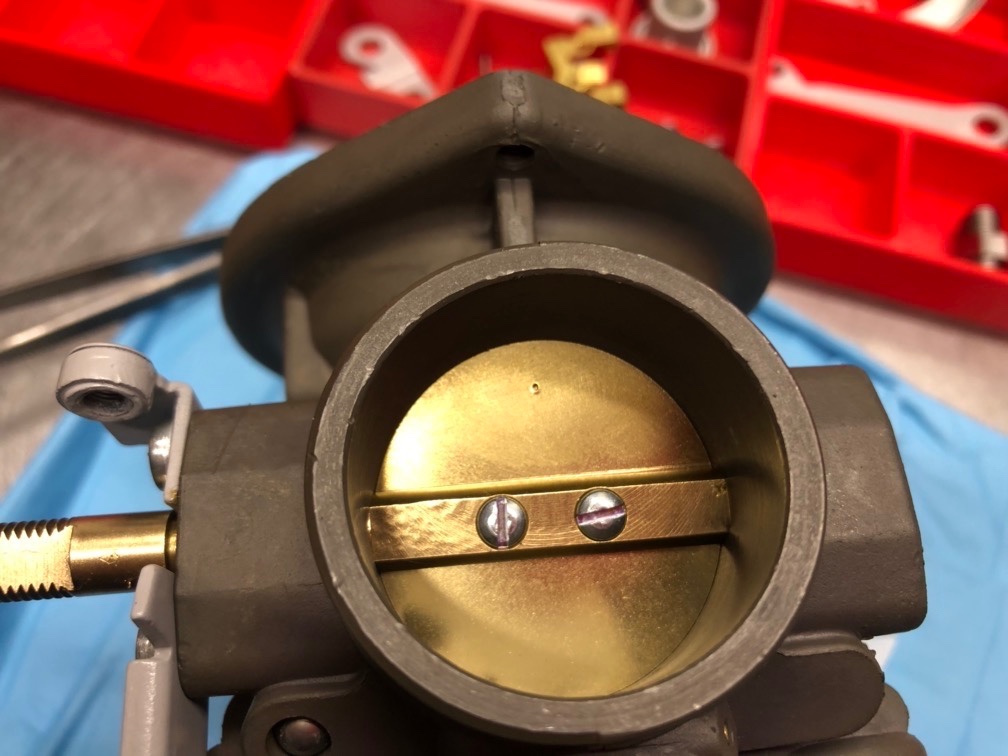

ben oui, il faut taper dessus, pour mater l'extrémité, pour éviter un desserrage.
Actuellement, je pose des vis Torx M4 x8, mais elles sont en acier et ne se matent pas, le matériau est trop dur ... Donc, je les colle, à la Loctite 243.
Le simple collage n'est pas accepté sur un carbu Bing pour ULM
les vis sont d'abord collées
puis matées !
Toute la difficulté étant de taper sur la vis d'un coté, tout en soutenant de l'autre coté, l'extrémité de la vis pour ne pas déformer l'axe !!!
Soit tu tapes sur la tête de vis et tu soutiens l'extrémité soit tu tapes sur l'extrémité dans la buse, et tu soutiens la tête de vis ...
Solex les frappe par l'intérieur de la buse.
Et donc il faut un outil ad hoc, selon le choix de la frappe !
Pour ton Zénith ou les Solex que je refais, un collage après serrage correct peut suffire mais si tu voulais une rigueur première, il faut mater sans aucun doute !
D'ailleurs, je me pose la question de repasser en vis laiton matables plutôt que les vis acier non matables ...
Par contre, il faut un pointeau spécial pour aller dans la buse sans être gêné par le diffuseur ...
PS : finalement, on comprend pourquoi la sagesse populaire dit de ne pas toucher au papillon ....

N'ayant pas l'outillage nécessaire pour les mater je pense plutôt les visser au frein filet.
C'est déjà un bon compromis.

Bon, peut être pas du fort ...
Car si un jour, tu veux redémonter, il va falloir chauffer ...
PS : avec la 243, le démontage avec des outils à main reste possible ...
