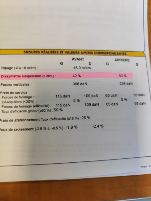

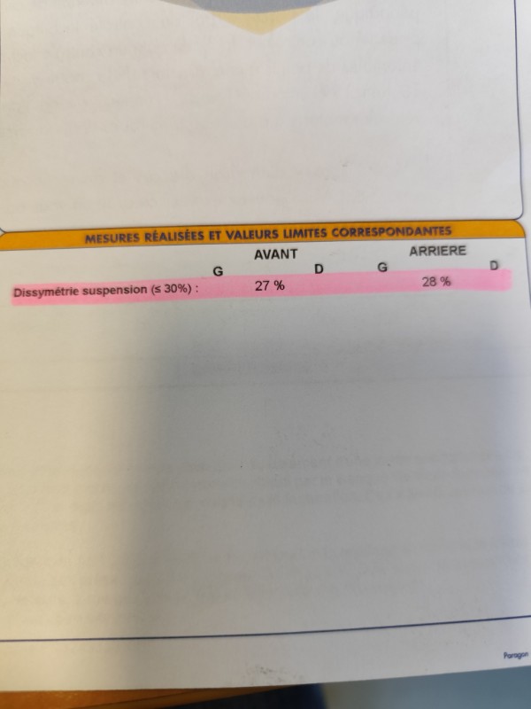

Passage de la contre visite samedi après midi et tout s'est très bien passé. Il y a une grande différence entre le avant et le après révision des suspensions.
C'est quand même beaucoup plus agréable de conduire dans ces conditions. J'invite vraiment les personnes qui ne se sont jamais penché sur leur système de suspension (batteur, frotteur, pot de suspension et amortisseur) à le faire.
Avant la révision
Après la révision
