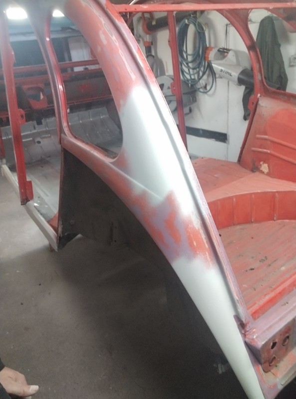

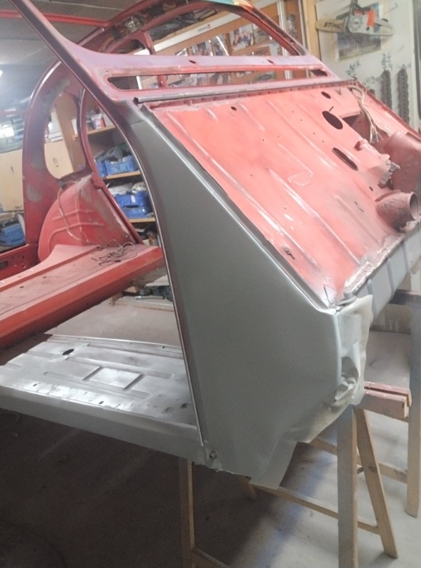

Après application mastic et ponçage application du mastic liquide pistolable
Re: Restauration de ma 2eme 2cv
Posté : 13 déc. 2024, 14:20
par Dundee67
Ponçage application mastic liquide puis appretage

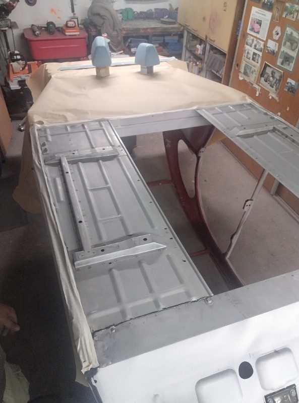

Préparation et marouflage puis mise en peinture des dessous de plancher

par Dundee67
Application mastic liquide puis ponçage grain 120 a la cale

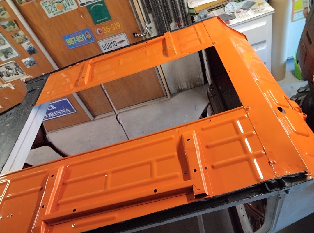

par Dundee67
Mise en peinture du soubassement

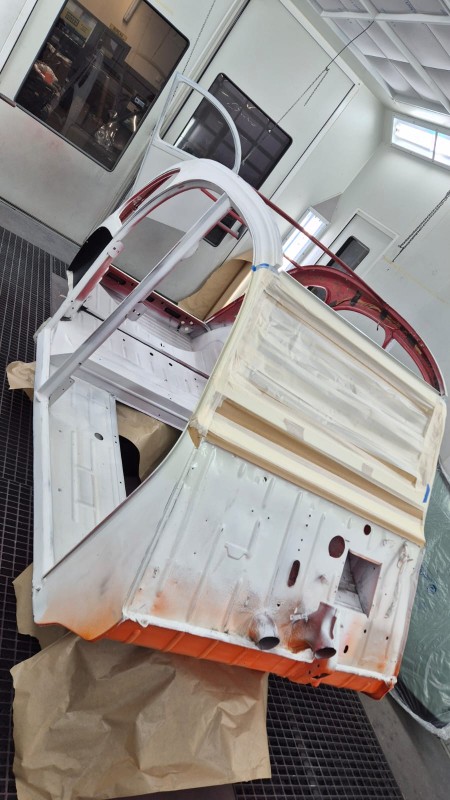

Posté : 08 janv. 2025, 19:44
par Dundee67
Merci les deuschiste ça fait plaisir

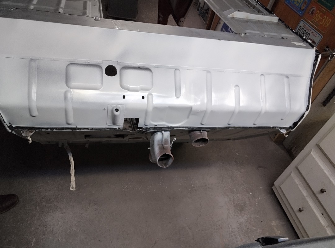

Mise en peinture jupe arrière et baie de pars brise blanc
Semaine prochaine mise en cabine pour application de l orange puis ponçage 1200 a l eau puis application du vernis

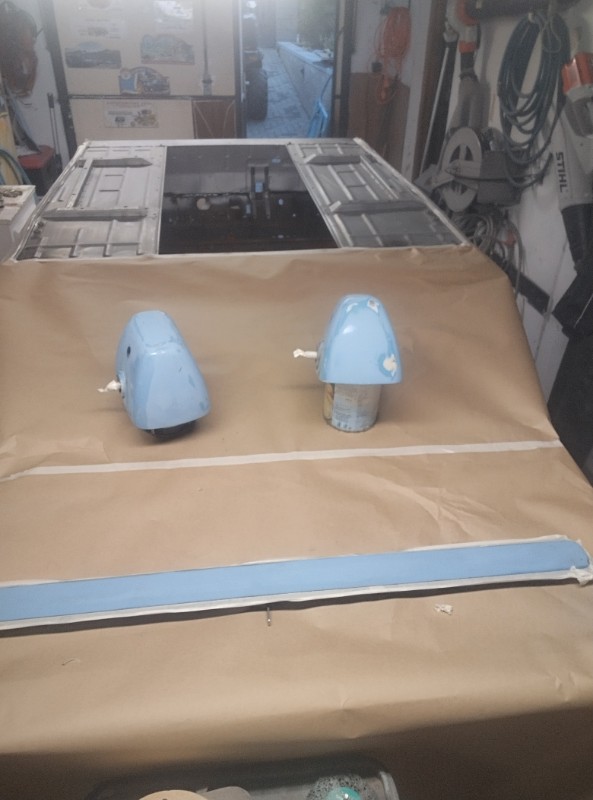

par Dundee67

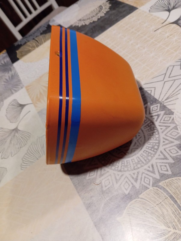

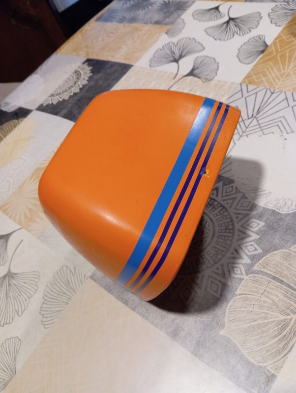

Préparation coques de phares avec liseré blanc
Posté : 09 janv. 2025, 16:53
par Eric13190
Le détail qui tue :pouce:

P'tit touche perso mardi mise en peinture de la coque en cabine

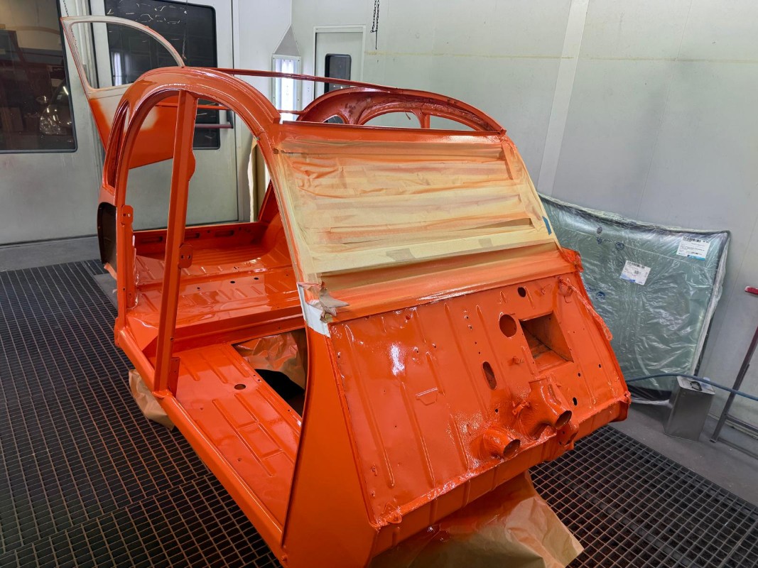

Posté : 14 janv. 2025, 19:41
par Dundee67

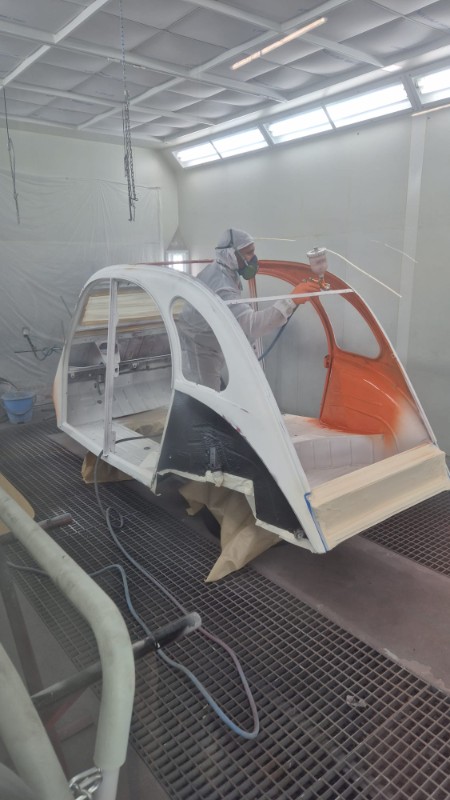

Mise en cabine de peinture marouflage et mise en peinture
Posté : 14 janv. 2025, 20:27
par Dundee67
Application peinture bi composants demain ponçage a l eau 1200 puis application vernis

Posté : 14 janv. 2025, 20:37
par Paskcal
Dundee67 a écrit : 09 janv. 2025, 15:24 Préparation coques de phares avec liseré blanc IMG-20250109-WA0010.jpgIMG_20250109_151500.jpgIMG-20250109-WA0011.jpg
Salut, que c'est bien réalisé... une œuvre d'art :)
Moi je suis daltonien je le vois bleu le liseré :fou:
