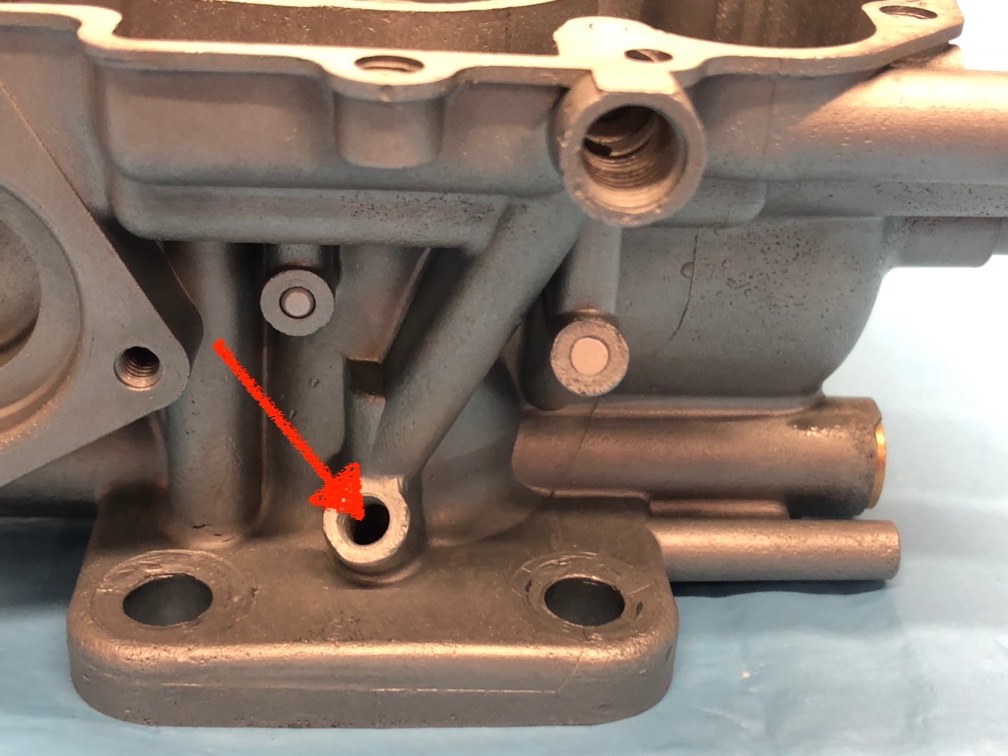

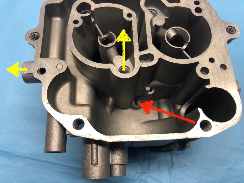

Messages : 2052
Re: Problème Ralenti inexistant 2cv6 1988

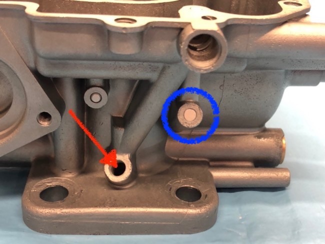

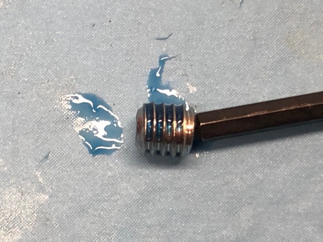

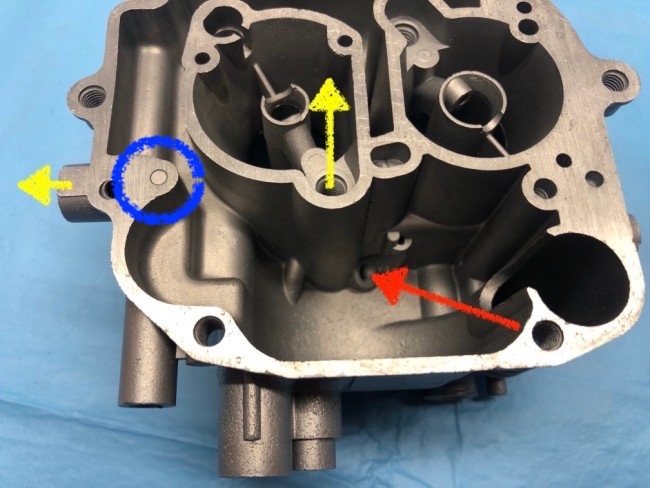

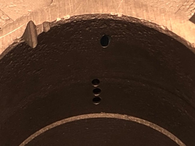

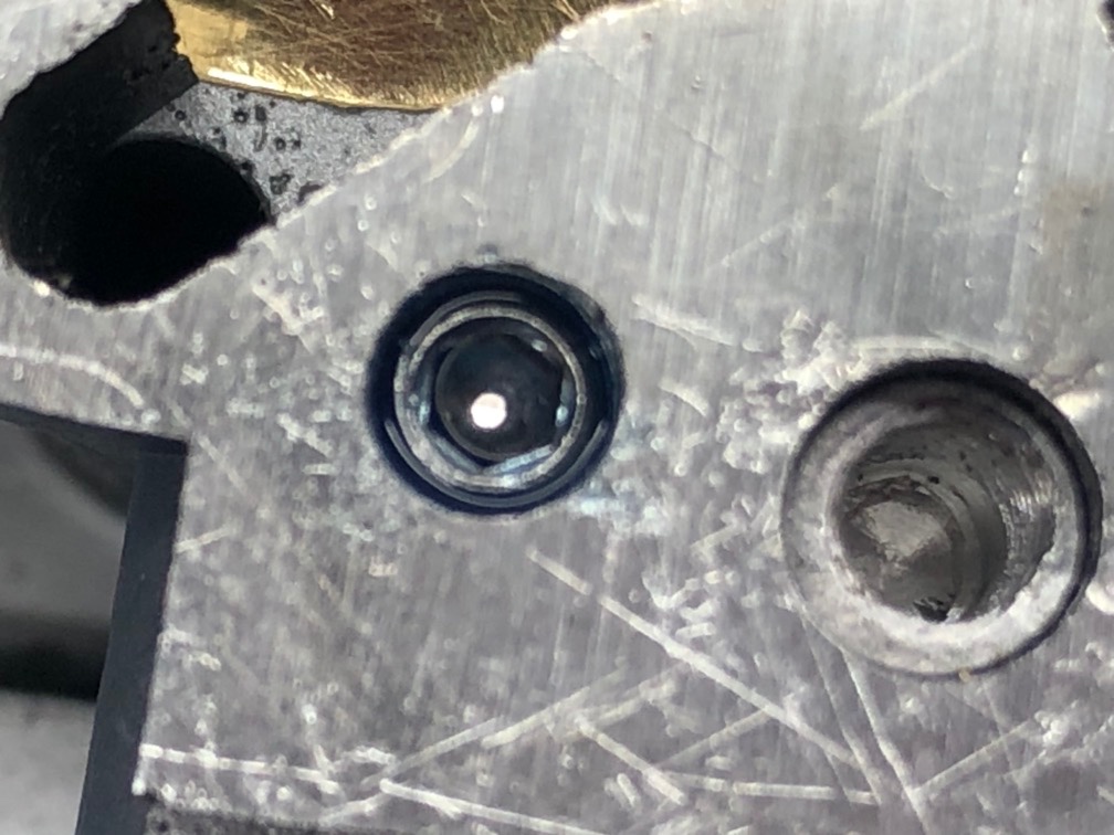

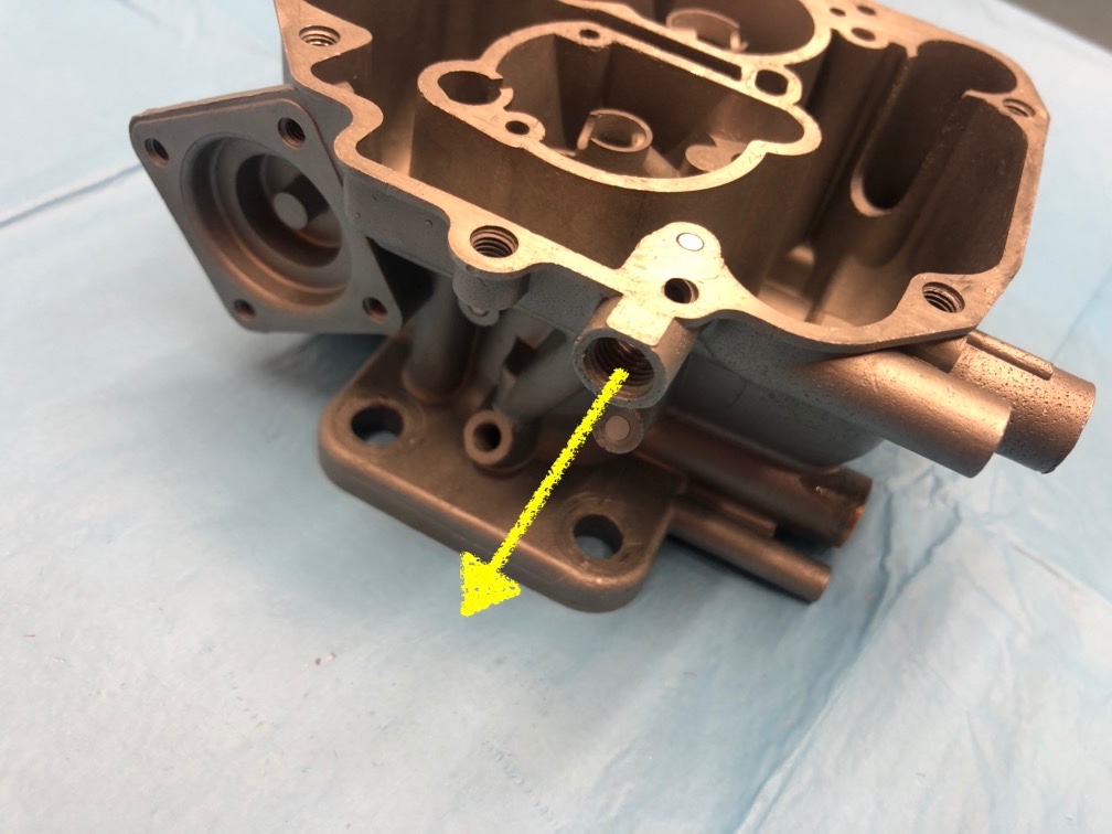

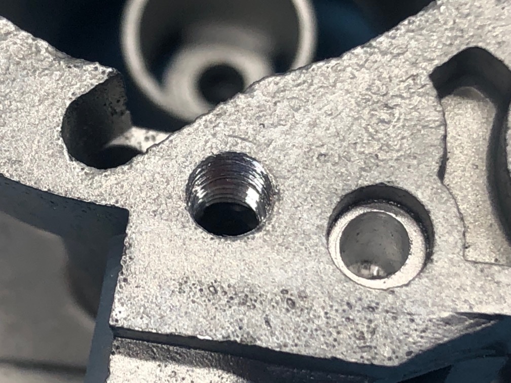

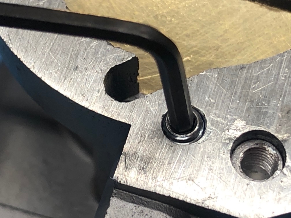

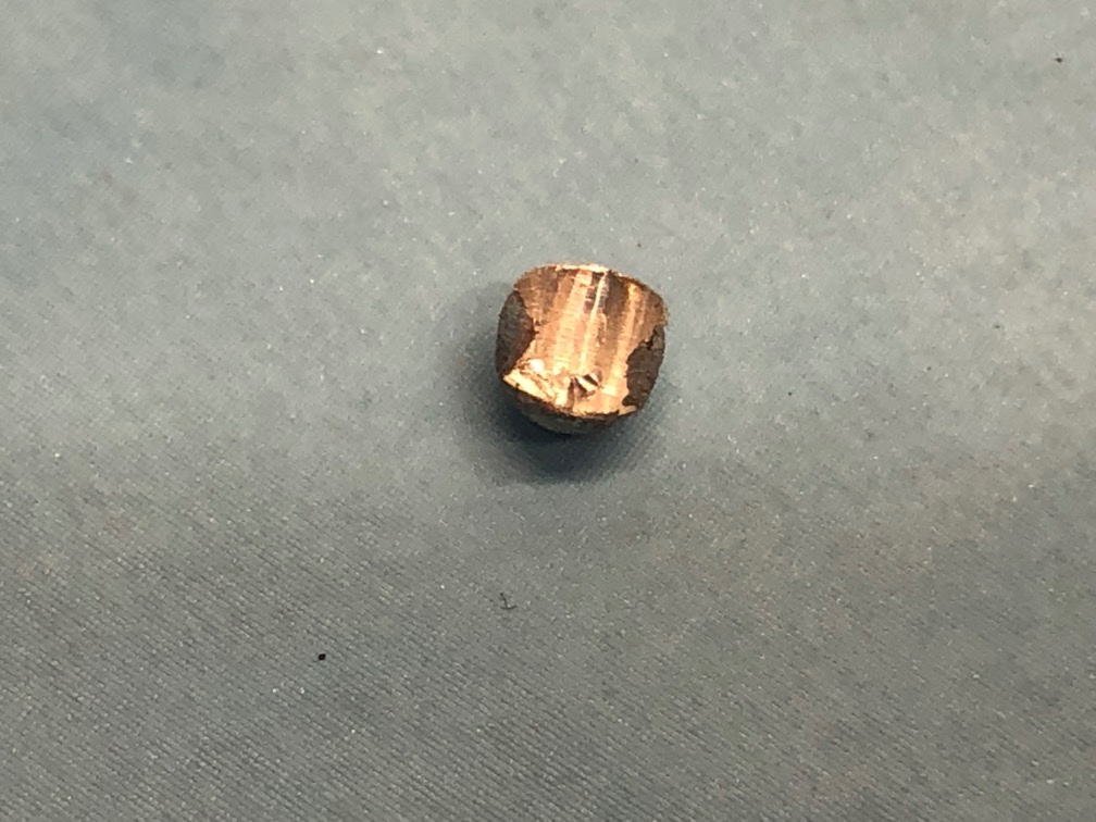

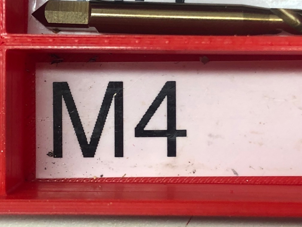

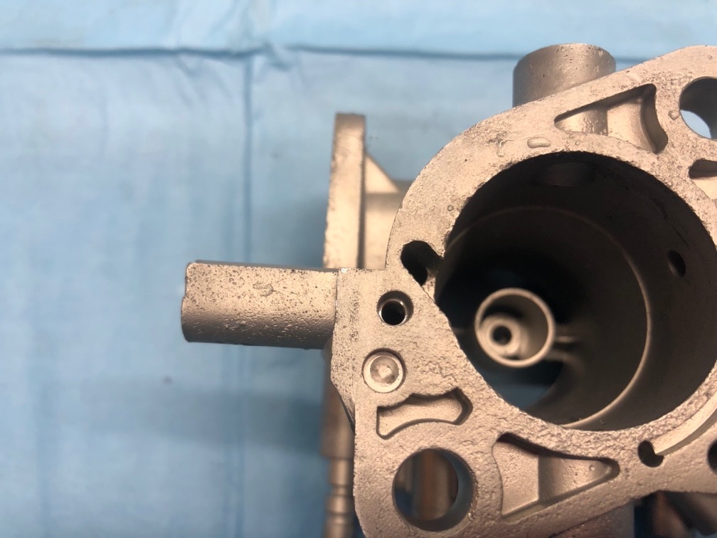

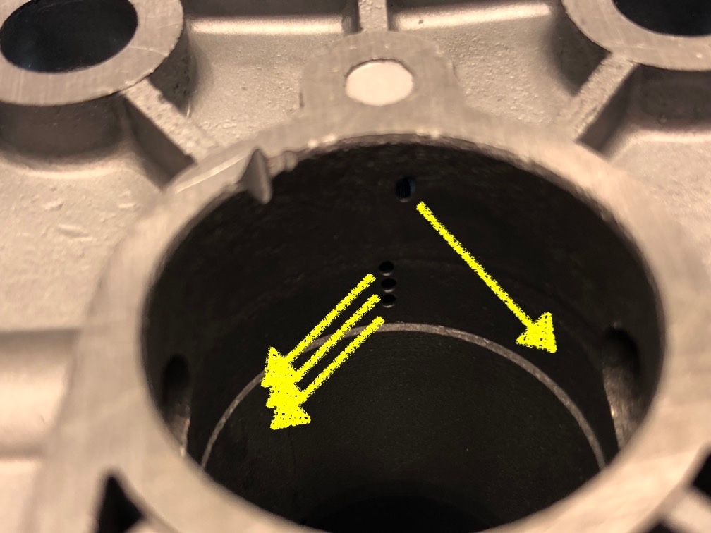

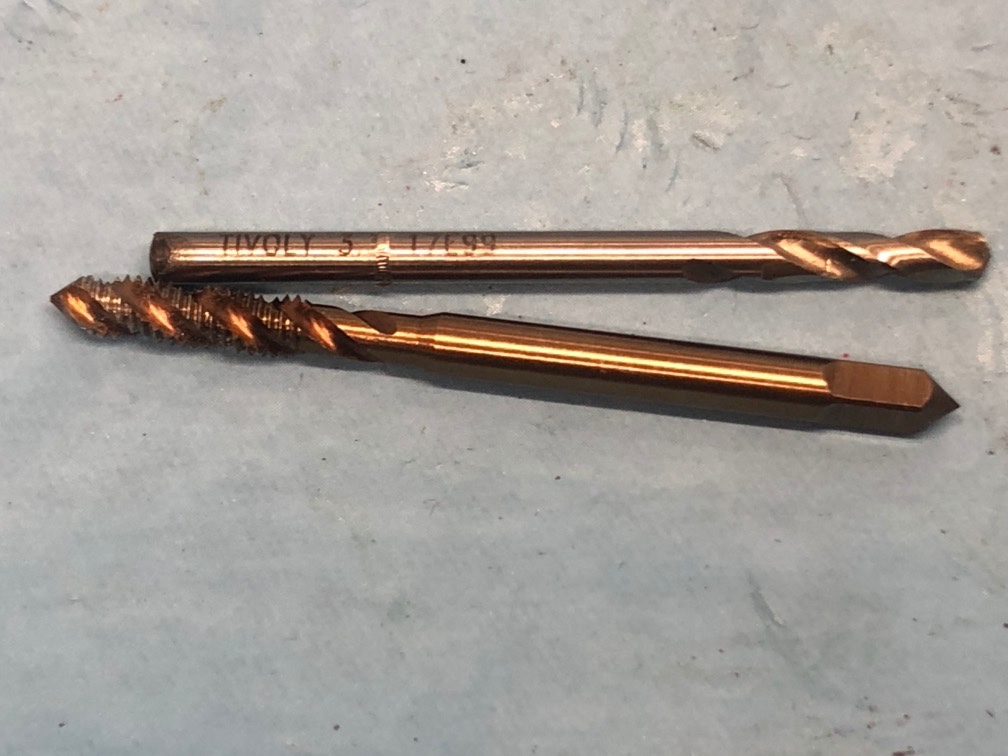

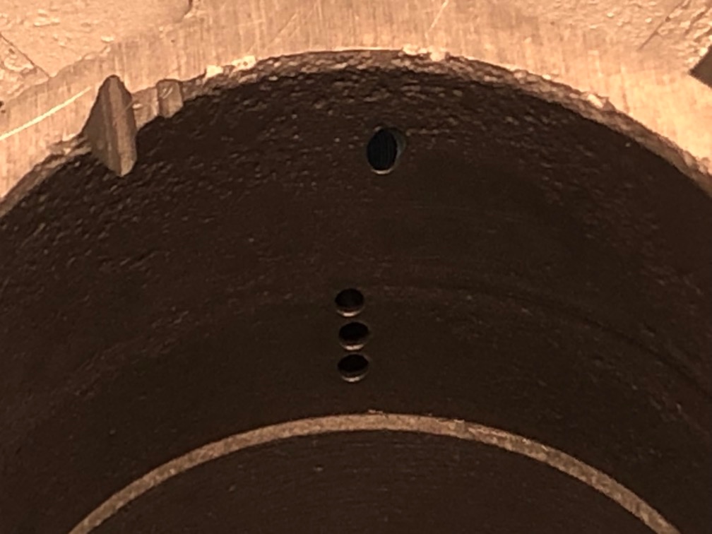

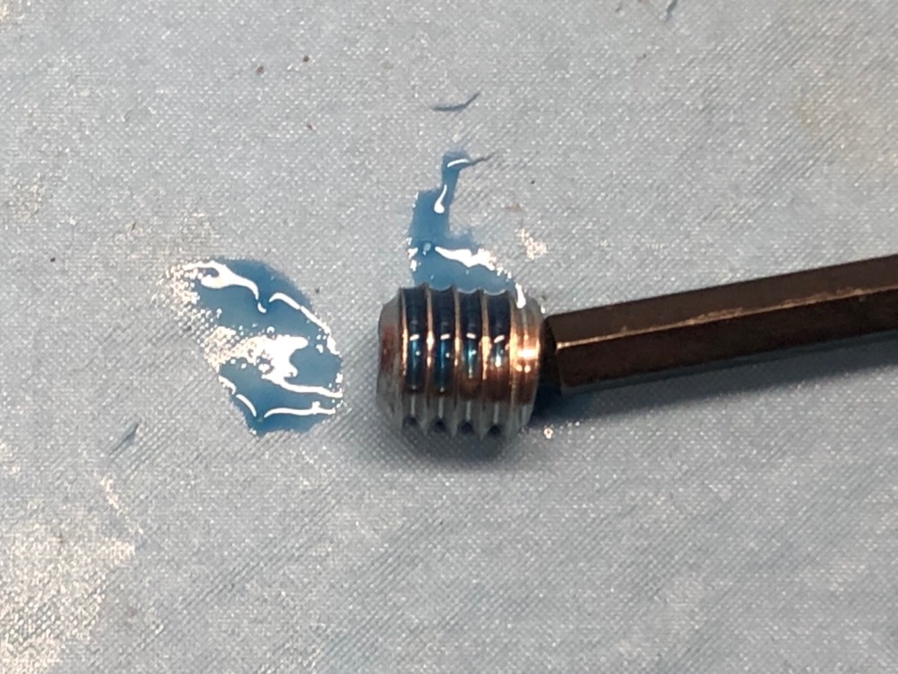

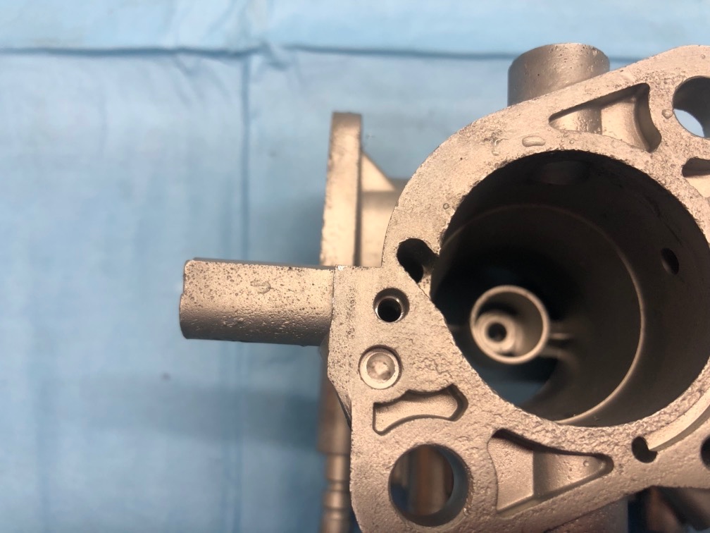

Et bien, si tu veux aller au fond des choses, tu fais sauter ces bouchons (avec une vis en taraudage M4)(cercle bleu)
Et tu auras accès aux canaux de forage.
Tu rebouches le trou que tu as fait, avec une vis tête creuse M4 (et pour le bouchon au niveau du plan de joint, il suffit de remettre ton joint qui va reboucher ton canal de forage vertical).

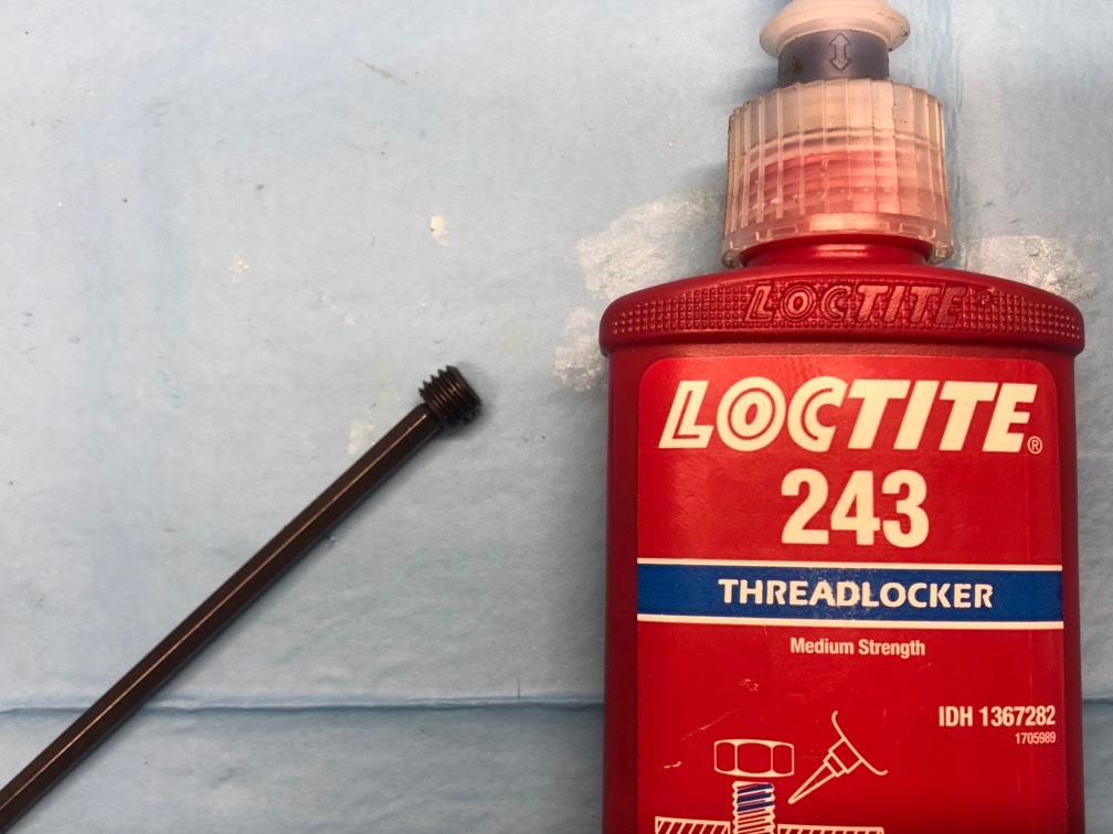

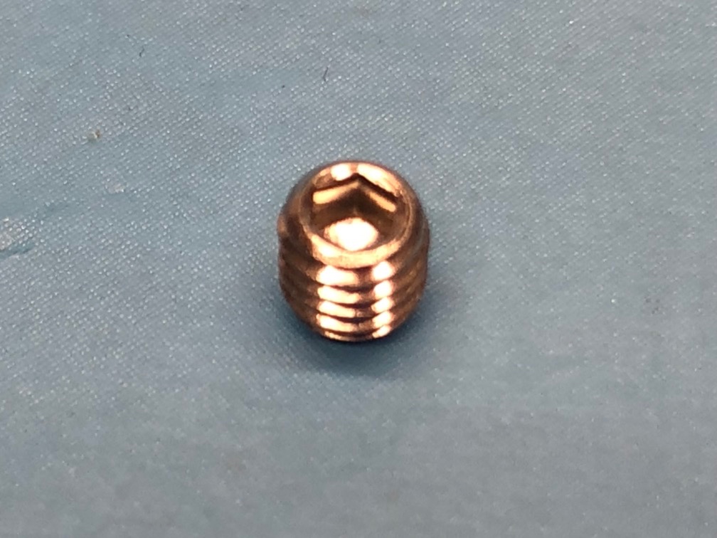

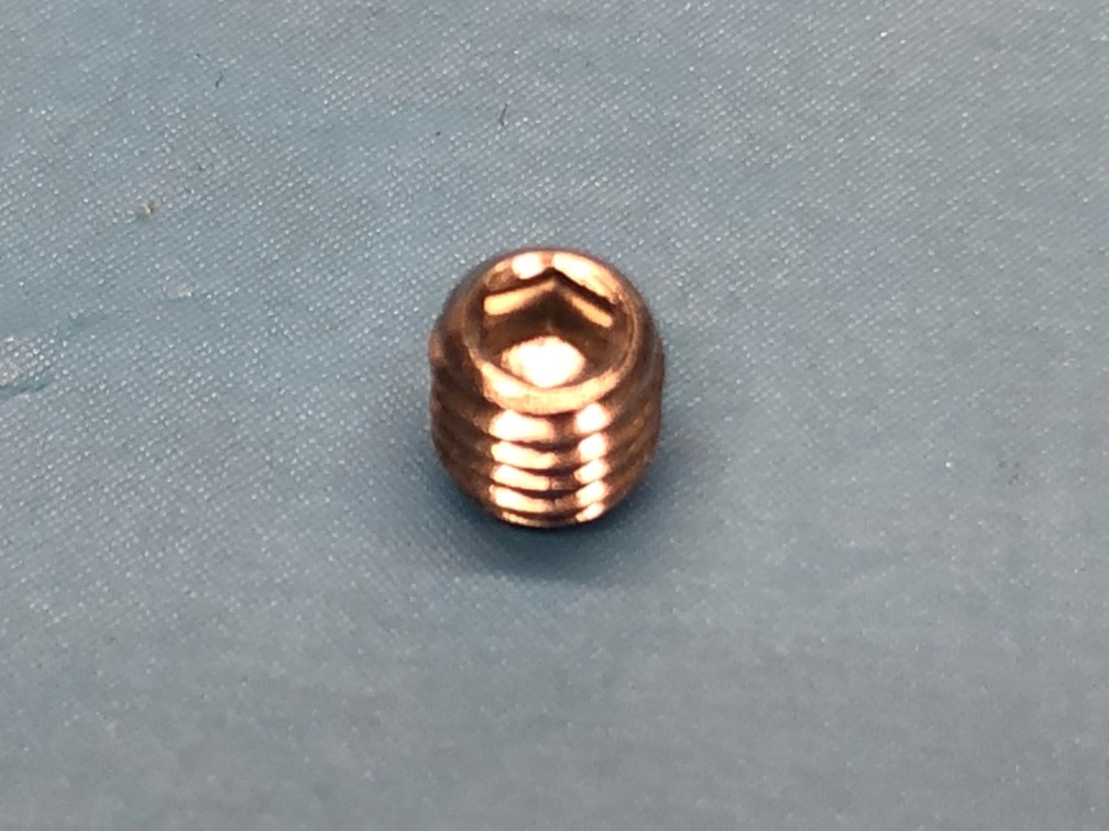

Messages : 2052
Extraction du bouchon
Taraudage
Repose du bouchon à la Loctite 243
Bon, maintenant, moi, je ne dis plus rien.
