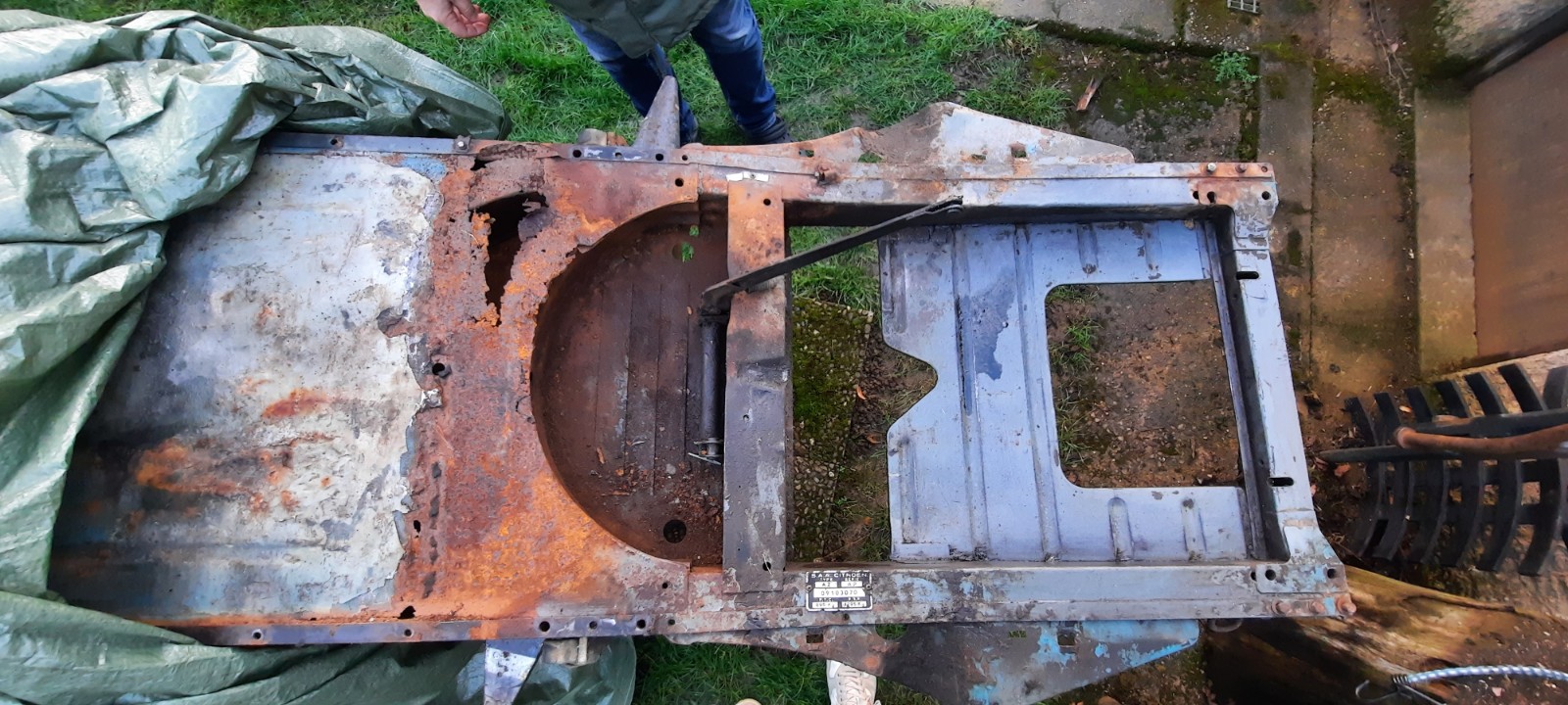

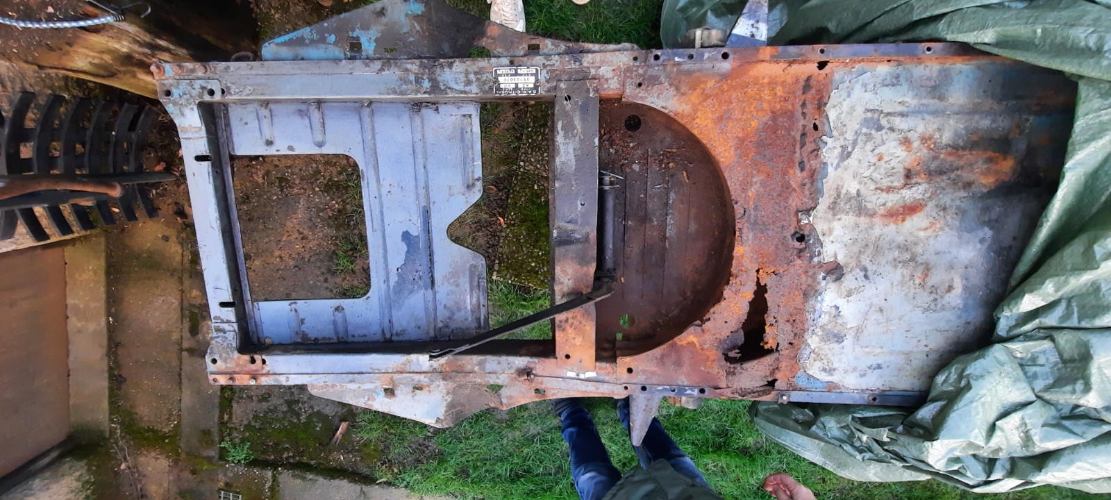

Bonjour tout le monde,
Ce samedi nous avons continué la dépose des éléments du châssis.
On a calé le châssis sur chandelles, déposés les roues et démonté les trains avant et arrière et enfin les pots de suspension ! Heureusement que mon beau-père l'avait déjà fait et était équipé avec des outils fait-maison sinon je n'aurai pas pu le faire. Il était étonné que tout vienne bien comparé à celle qu'il avait faite auparavant, il avait du joué du chalumeau 🥵.
Plus de boulot que prévu par contre pour la réparation du chassis. Hormis la tôle supérieure et inférieure à réparer, la tôle de fermeture du chassis arrondie à l'avant est à réparer car plus assez d'appui pour se remettre dessus en l'état. Il va devoir fabriquer des renforts..idem pour le côté du chassis qui devra être renforcé à l'avant gauche. Je n'ai pas pu faire d'autres photos, on l'a emmené chez lui à la nuit tombée.

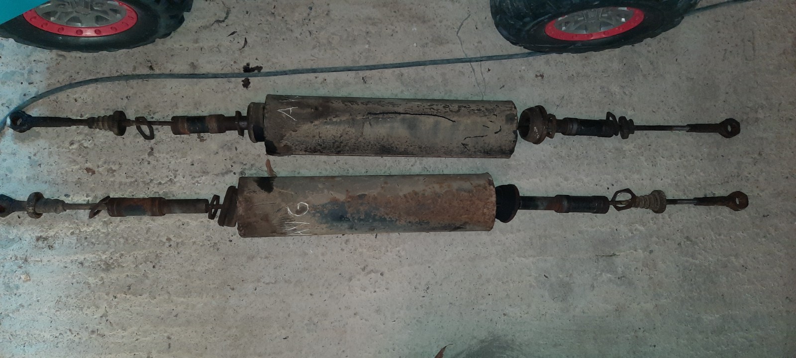

Les fameux pots de suspension. J'ai relevé les cotes de réglage pour me remettre au même niveau quand ce sera le moment de remonter
Messages : 17422
Re: Restauration 2CV4 de 1974 de Pascal57
Pascal57 a écrit : 12 janv. 2025, 19:35 Image
Je n'ose pas imaginer comment est le mien !!
Je fais l'autruche en espérant que ça tienne jusqu'à ce que je sois à la retraite ... :siffle:

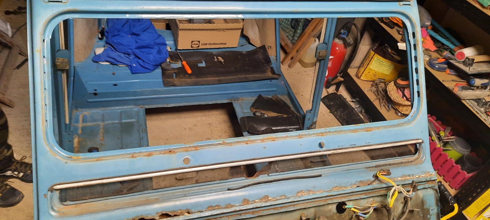

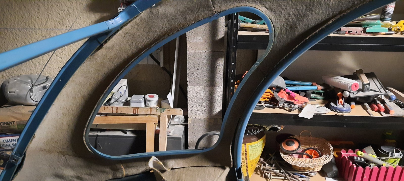

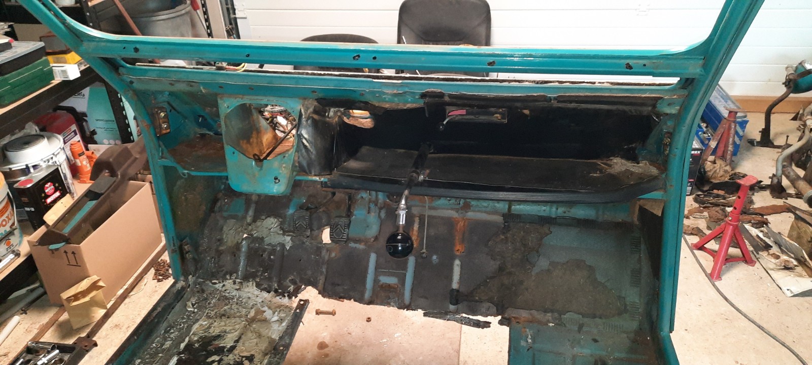

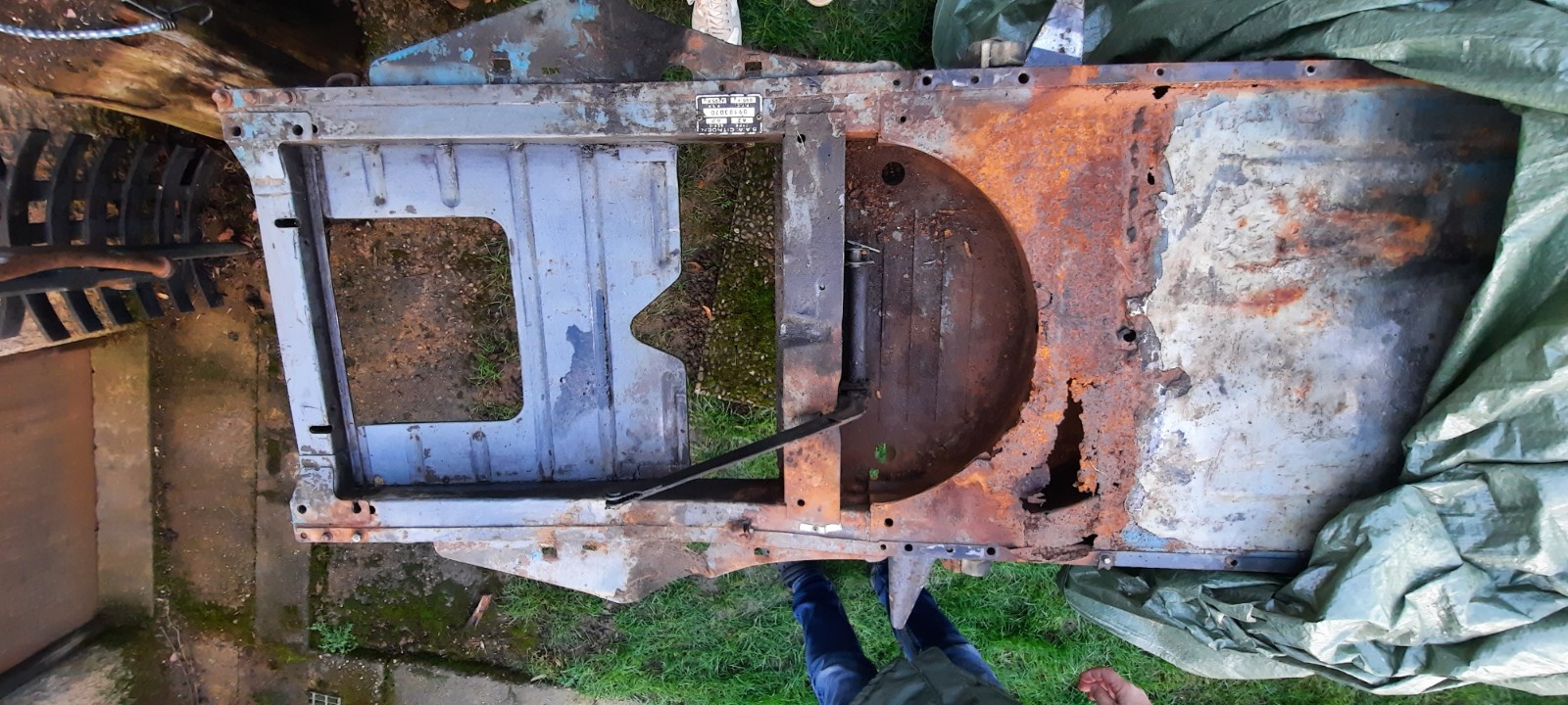

Une fois le châssis complètement désossé, on l'a sorti et on a continué la dépose d'éléments de la caisse.
Le pare-brise et les vitres de custode ont été déposées. C'était un peu long pour décoller le joint cm par cm 🥵

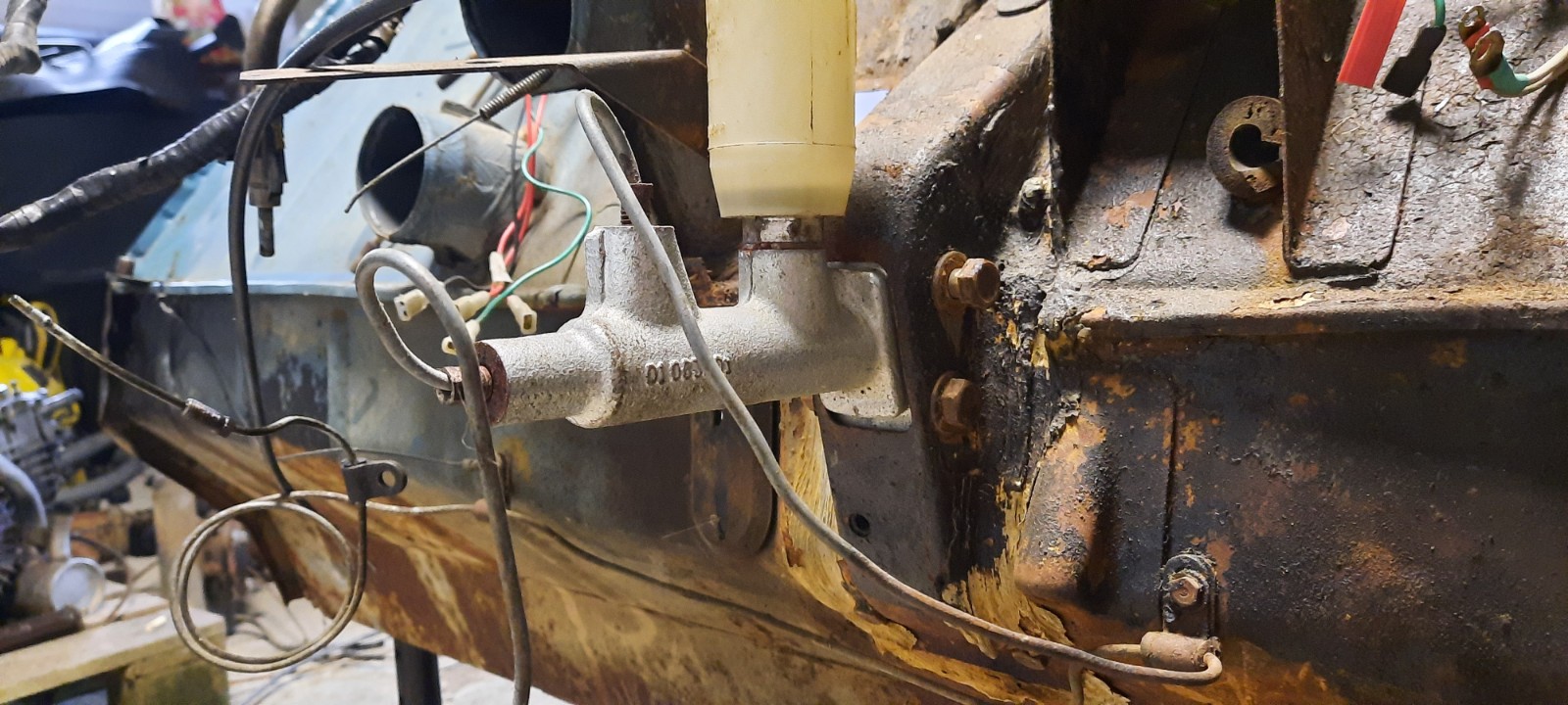

Aujourd'hui j'ai déposé le levier du frein à main, le maître cylindre avec le pédalier et d'autres babioles.
Il ne me reste plus grand chose à enlever avant de la ramener chez le beau père.

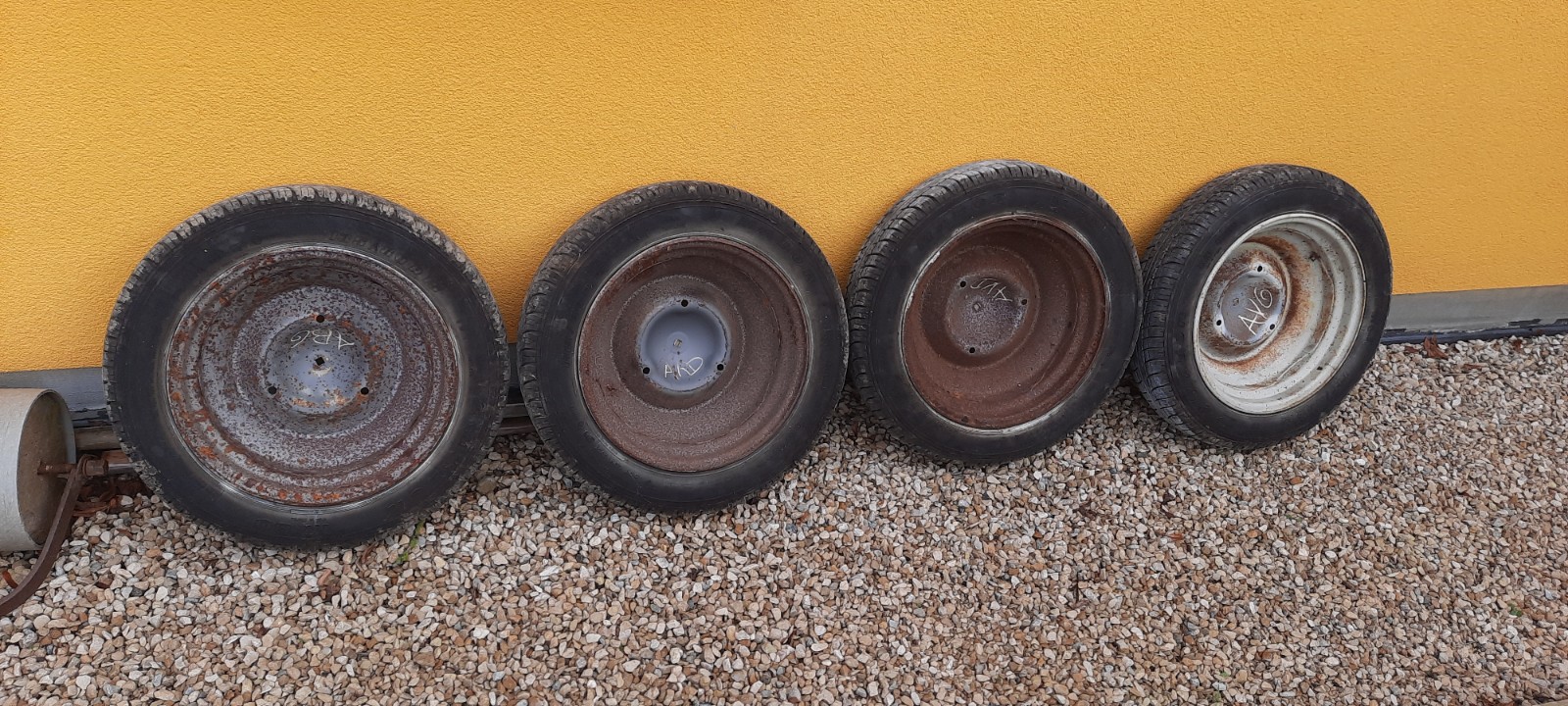

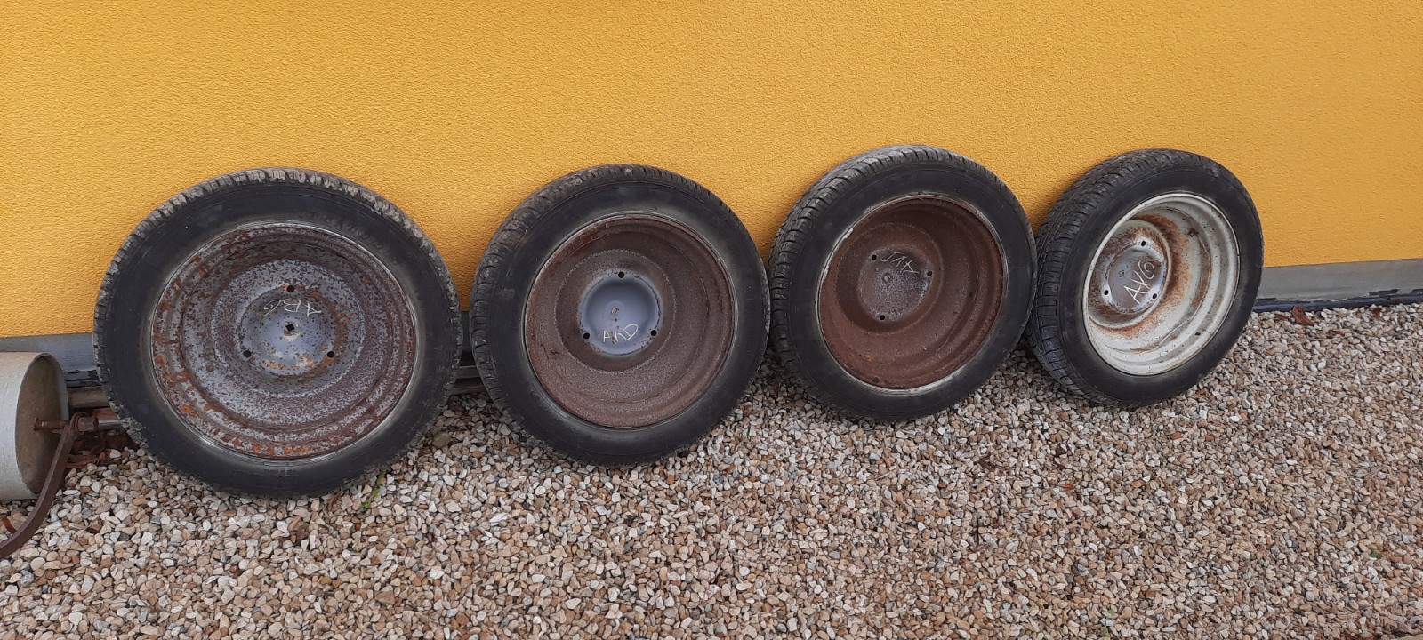

J'aurai du boulot avec les jantes aussi qui sont belles de loin...

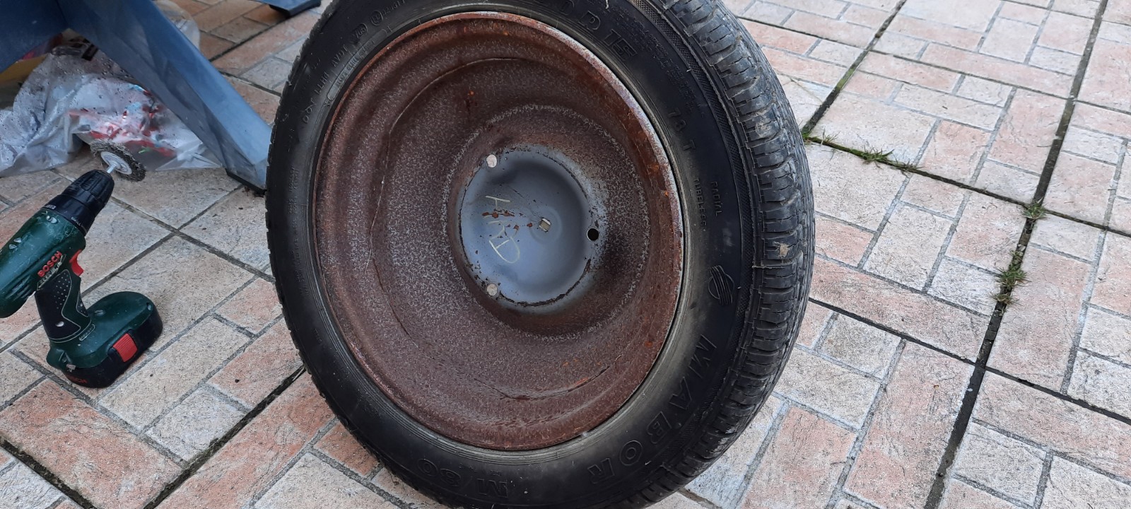

Mais loin d'être belles !

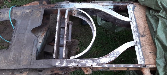

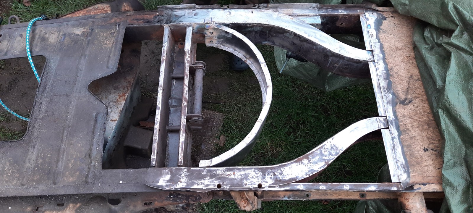

Je profite d'une insomnie pour dire où on en est aujourd'hui.
Ma semaine de congés qui aurait dû me laisser du temps pour nettoyer les pièces démontées et avancer sur la restauration ne se deroule finalement pas comme je l'aurais voulu mais j'ai dû faire de la maçonnerie et je dois encore poser une porte entre notre séjour et le garage (où il fait 8° en ce moment) donc priorité là dessus car madame revient ce soir et j'aimerai bien en finir avant qu'elle ne rentre 😄.
Mon beau-père de son côté a bravé les gelées quotidiennes pour travailler sur le châssis au fond de son jardin et on peut dire qu'il a bien avancé.
Il a depointé les tôles à plusieurs endroits et découpé là où c'était nécessaire. Encore plus de boulot que prévu mais il a une formation de chaudronnier donc la soudure et la refabrication de pièces ça le connaît 😁.

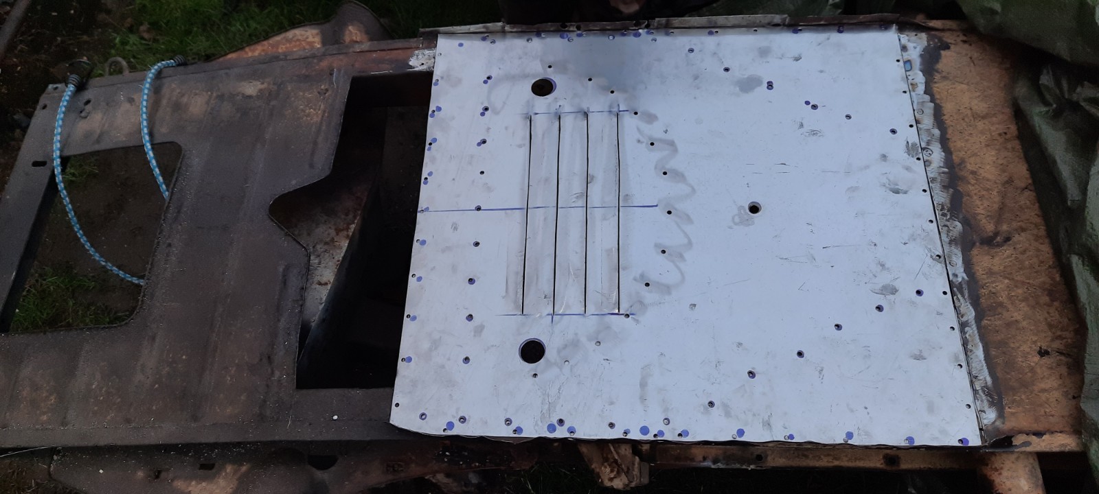

Donc ça c'était avant
Et ça c'est maintenant

La tôle arrondie dans le châssis a été entièrement refabriquée par beau-papa car il n'y avait plus assez d'appui.
La tôle de réparation inférieure avec les ouïes à également été refaite.
La tôle supérieure avec l'arrondi sera refaite aujourd'hui si le temps le permet.
Il a également recréé d'autres renforts qui ne sont pas visibles, je n'ai pas tout en photo, il les a sur son téléphone

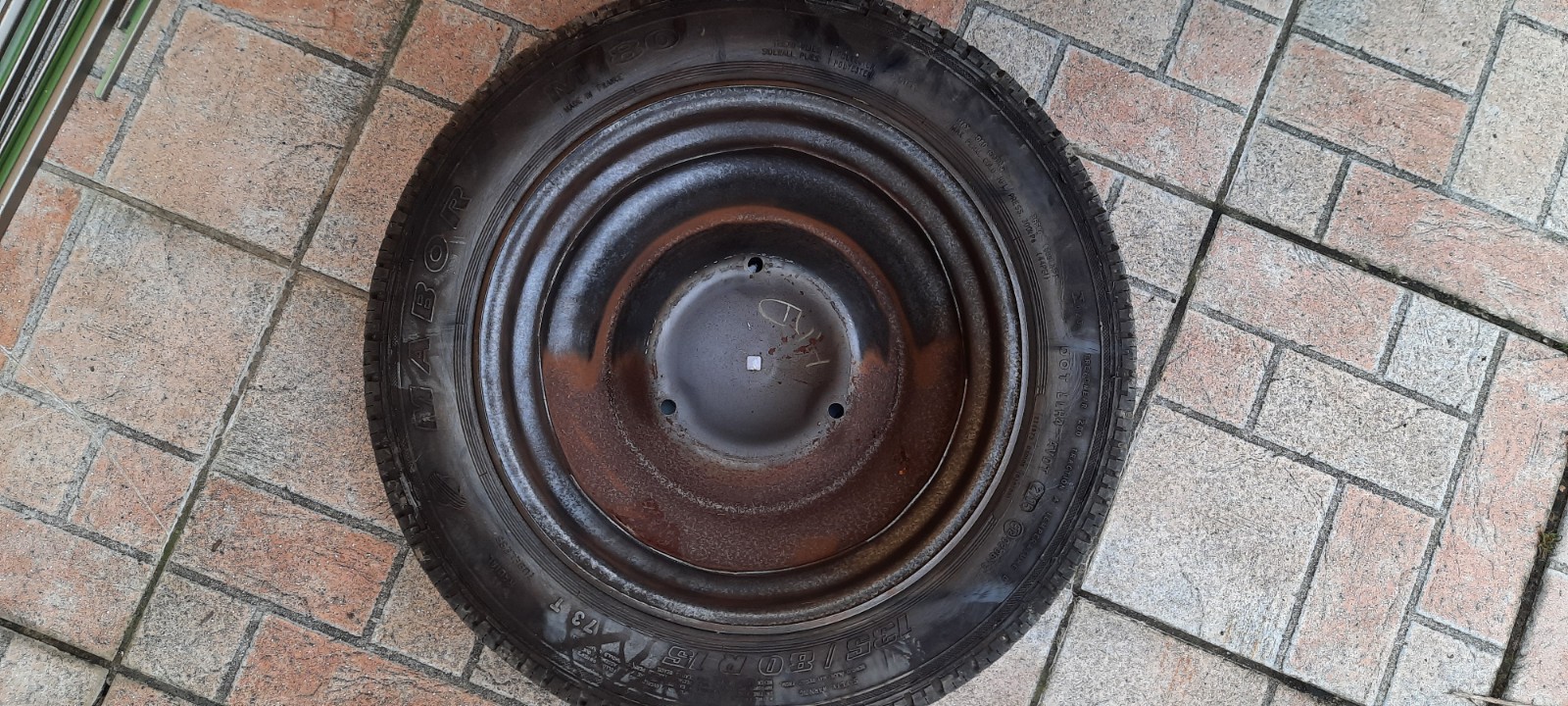

Maintenant il a attend sur moi ou plutôt sur des bombes d'apprêt cuivré que j'ai commandé et qui l'aideront pour souder avant de tout refermer.

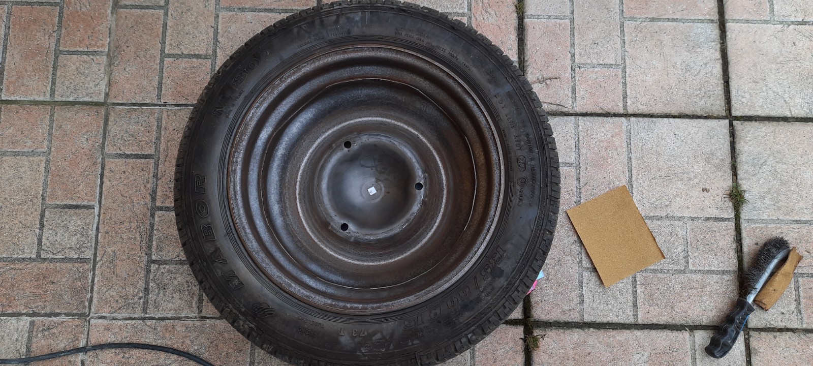

Moi je n'ai eu que très peu de temps lundi pour commencer à décaper l'intérieur des jantes, j'en ai fais 3 sur les 4.
Les étapes pour une seule jante, j'ai encore l'odeur de la rouille dans le nez malgré le masque 😷

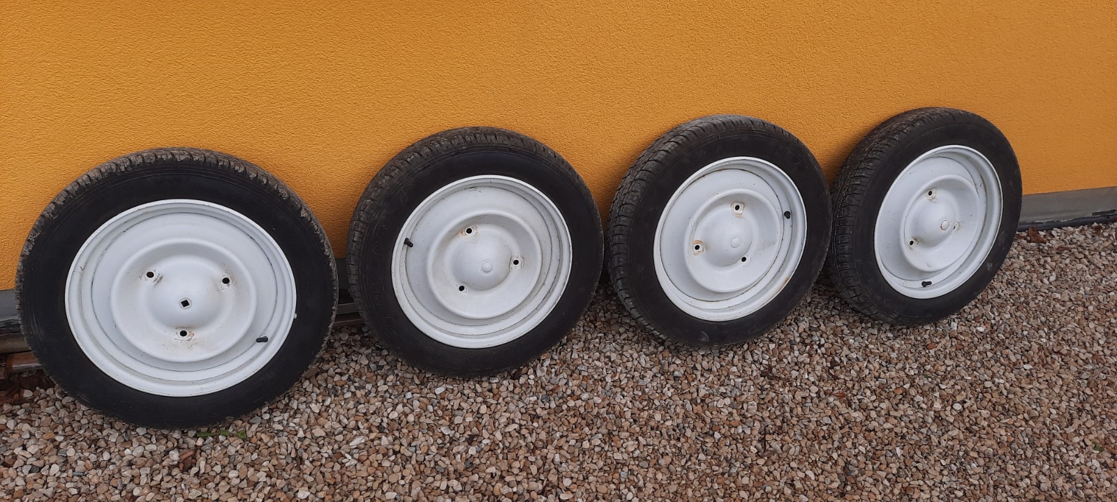

Une fois la dernière jante terminée je démonterai les pneus et je ferai le bord de jante proprement. Ensuite ce sera une couche de primaire et enfin la peinture.
Pour le devant des jantes je poncerai plus légèrement et je repasserai une nouvelle couche de peinture, ce côté là avait été fait par un des anciens propriétaires 🙂.

Il fait de la rétention d'information le beau papa ?
On veut voir ces renforts nous...
Oui c'est pour éviter l'espionnage industriel 😁.
On voit quelques cornières qui ont été faites sur une des photos mais les autres points ne sont pas visibles effectivement. Si il me donnent des photos supplémentaires ou si j'ai l'occasion de prendre en photo avant qu'il ne referme je le ferai
