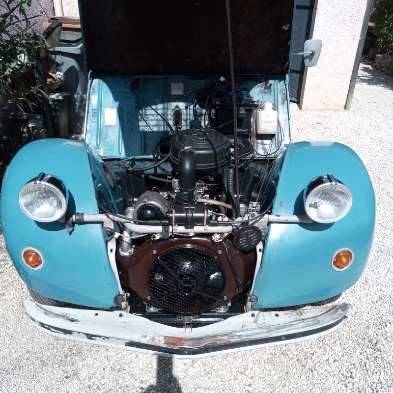

Python26 a écrit : 28 mars 2025, 06:52 ELLE REVIENT À LA VIE.
Quelle plaisir de l'entendre tourner, et surtout quel soulagement !
Pour information, voici ma démarche de remise en route, vous me dites si j'ai commis des erreur:
-réglage rupteur allumage d, origine.
-lancer le démarreur plusieurs fois, bobine débranché, pour faire circuler l huile dans le moteur.
-débrancher arrivé essence au carbu, puis lancer le démarreur pour s'assurer de l'arrivée d'essence (donc de la pompe à essence.)
-reconnecter la bobine et s'assurer des étincelles sur les bougies (bougies posées sur une partie métallique)
-après remontage des bougies, tenter un démarrage. S'assurer que le voyant huile s'éteint rapidement.

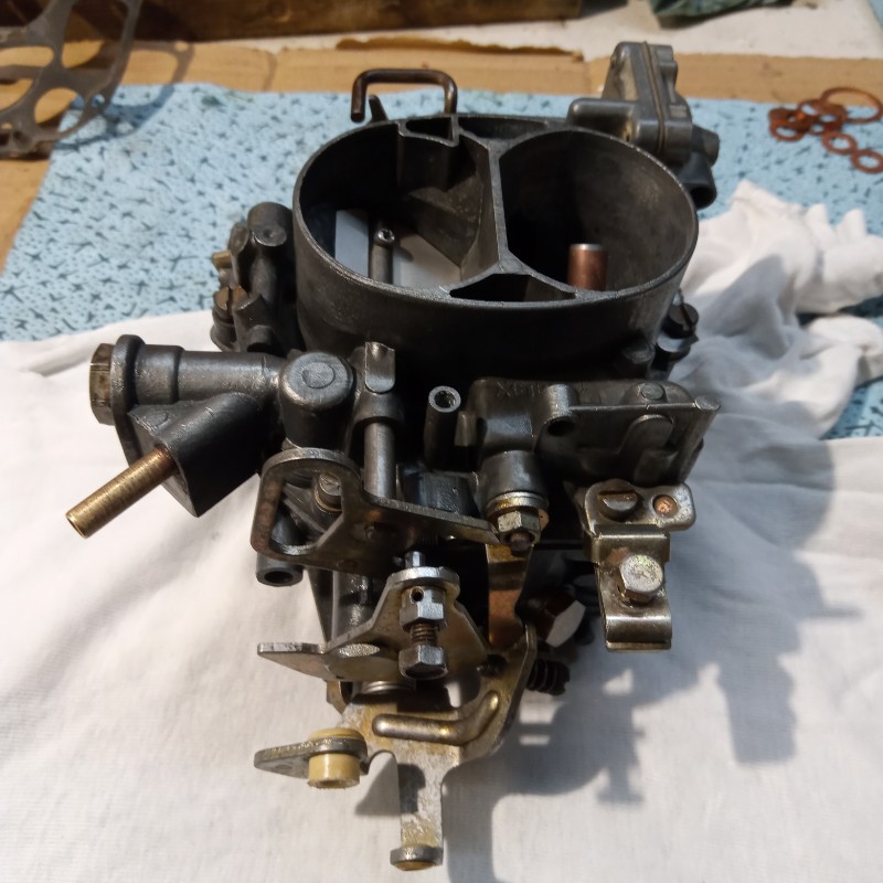

Je précise que pour les essais de démarrage, j'ai préféré remonté le carburateur sans le nettoyer ainsi que le rupteur d allumage d origine sachant qu ils fonctionnaient avant la renovation du moteur . Le but étant de me simplifier le diagnostic si le moteur n'avait pas démarré.
Maintenant, changement du rupteur d'allumage et nettoyage aux ultrasons du carburateur.

Je n ai pas encore pris les mesures de compression car j'ai commencé le démontage du carburateur pour effectuer un bon nettoyage.
Concernant le bruit moteur, il n'y a rien d'anormal à part le fait que je n'ai pas pas raccordé les collecteurs d'échappement . Elle à un jolie bruit d harley davidson.

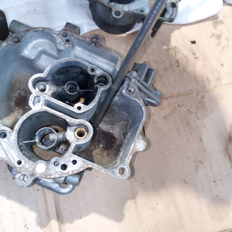

J'ai donc vérifié la capsule de denoyage comme indiqué. Par contre, j'ai pas voulu l'ouvrir dans la mesure où si la membrane est hs, on ne peut pas la changer. Juste un gros nettoyage et vérification de la tige de commande.

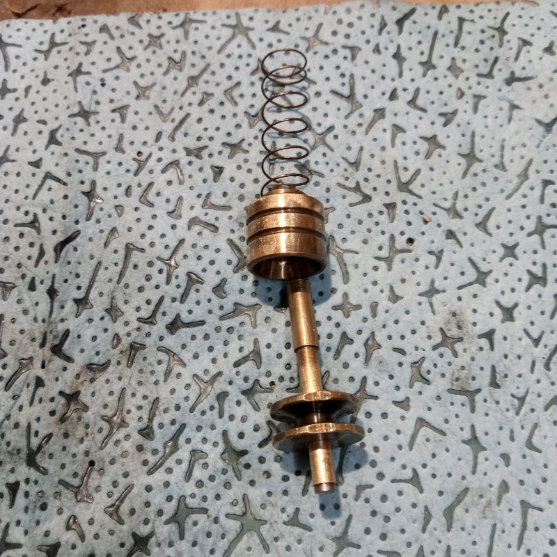

Par contre, j'ai une une grosse galère avec le de ralenti (dash pote).
Frein de ralenti
Frein de ralenti
Il était complètement grippé en fond de cuve. Après des heures de nettoyage, dégrippant en abondance, en chauffant le carburateur au niveau du dash pote, il a bien voulu venir.
J'ai remonté entièrement le carburateur et demain, je ferai un essai.
Merci pour les conseils.

Le frein de ralenti c'est la troisième photo.
Python26
Messages : 1854
Re: Allez, je melance: j ouvre le moteur de ma 2cv 6
Hi,
tu as tout à fait raison !
Quand le frein de ralenti fait des misères, il faut lui chauffer les fesses !
Non mais, c’est qui le patron ?
PS : n’oublie pas de bien nettoyer le puits du plongeur pour qu’il y coulisse facilement !!!
