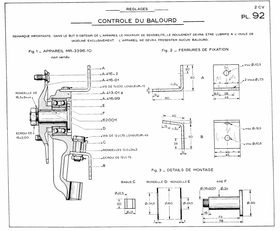

Sur le "Dictionnaire des Réparations" de 1963, on trouve ce montage "maison" pour réaliser des équilibrages statiques :
Pour les équilibrages dynamiques, il est nécessaire d'utiliser une équilibreuse...
Bonne journée à tous

JPA_47 a écrit : 15 août 2025, 08:32 Bonjour à tous,

Je n'ai aucune idée de la qualité des "équilibreuses" vendues sur le Net à vil prix, @dédé .
Mais pourquoi ne pas rechercher un modèle d'occasion ? Il doit encore y en avoir à vendre ?
Sinon, je pense que ce montage sur la base d'un pivot de roue réformé, permet faire un équilibrage statique meilleur que les machines "à cône sur pied" dont tu parlais...
Bonne journée à tous !

Bonjour @dédé , bonjour à tous,
Avec ce montage, tu obtiendras un équilibrage statique correct.
Mais pas de dynamique...
