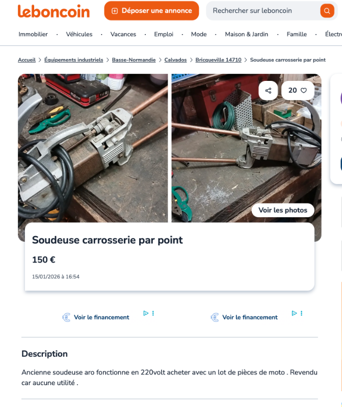

Hi, les coupains,
il suffit d'attendre !
Un truc Aro, en 220V avec des bras longs et pour un prix inférieur à une Vevor ...
Messages : 1873
Re: Avis Soudeuse par point Parkside
Salut Hi Laurent
Je ne la vois pas, t'as le lien stp.
Déjà vendu...
Messages : 2014
Oui, Alex, effectivement partie ...
Tu dois mettre une alarme ou regarder souvent car les bonnes affaires ne trainent pas ... Surtout s'il y a des bras fournis en accessoires ...
PS : j'ai acheté une soudeuse rien que pour les bras qui étaient vendus avec la soudeuse. Le vendeur était étonné que je ne demande pas si la soudeuse fonctionnait ou pas ...
Pas sûr qu'il savait la valeur réelle de ce qu'il vendait ...
