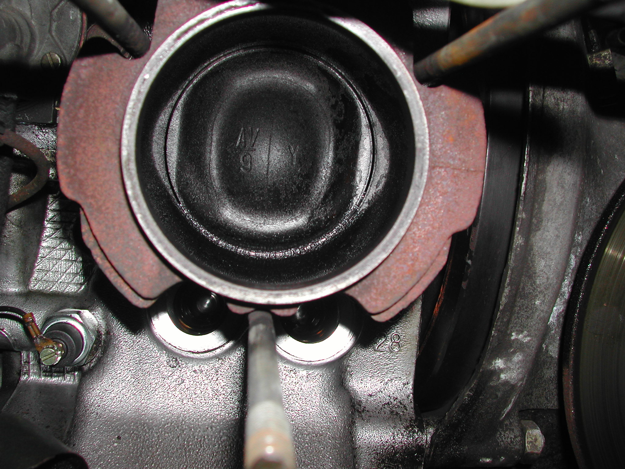

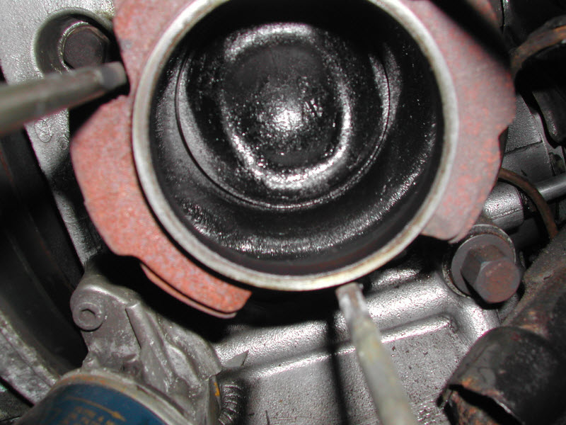

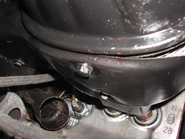

bonjour,
voila plein de courage ce matin et allez au boulot !!
par contre mon piston et bougie coté passager plein d'huile!!
ainsi que ma culasse
et voici les joints lunettes qui ont provoqués ma grosse fuite

A votre avis
segmentation ou fuite aux queue de soupape?
par contre encore une question l'autojoint aj45 on le pose d'abord ou?
sur les joints lunettes ou bloc moteur et est ce qu'il faut en mettre aussi sur la partie qui est en contact avec les tubes enveloppes?
ce sont des Burton et je voudrais par me planter!!
merci pour votre aide.

pajarete a écrit :A votre avis
bonjour
çà peux être les 2 segmentation guide est valve .faut le contrôler avant remontage .
la patte sur les joint et le tube ou passe le joint ,disons que c'est une sécurité, avec les fabrication d’aujourd’hui ,sinon sans patte il doit pas y avoir de fuite, si tout et bien monter.

pajarete a écrit :merci pour ta réponse rapide ,que dois je contrôler?
guide et valve de quoi?
merci
bonjour
les valves c'est les petits joint en plastic sur la soupape , dessous les ressort, il y a un de 8 pour admission et 8,5 pour échappement.
les guide c'est la ou passe la queue de soupape dans la culasse , il doit pas y avoir de jeux sinon huile passe part la et rejoint le cylindre,
mais c'est guide en bronze ne peuvent être changer que part un atelier spécialisé c'est mis en force dans la culasse, faut les faire faire sil son usé :?:
et bien sur on doit procédé sur les deux culasse , si tu doit le faire , c'est toujours pour les deux ,jamais un coter sans l'autre.
