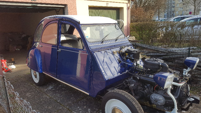

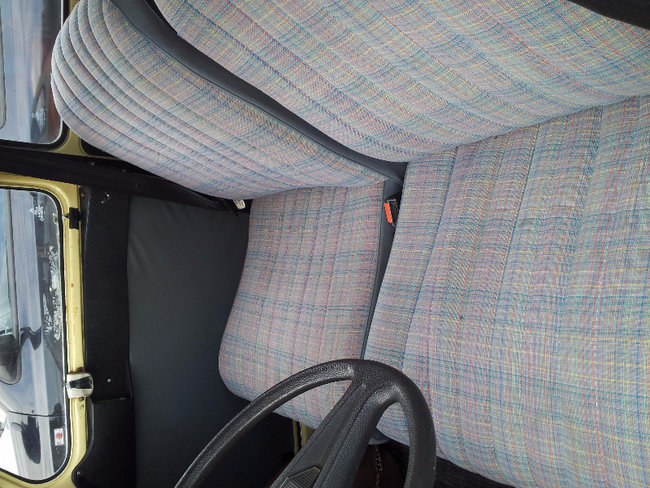

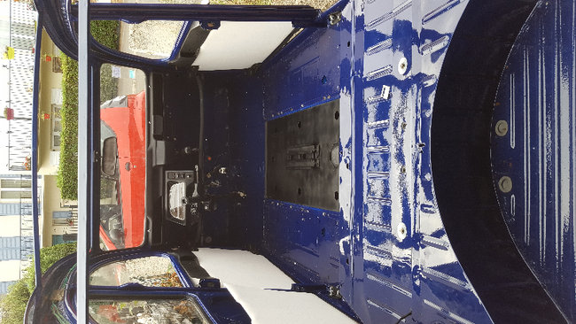

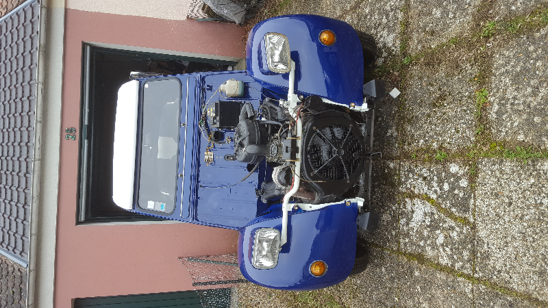

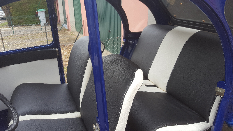

Voici des photos de la restauration :
L'interieur
- interieur
Les sièges :
- sièges avant restauration
- sièges après restauration
L'extérieur :
- exterieur
- exterieur2
