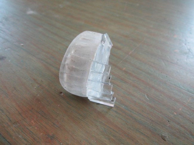

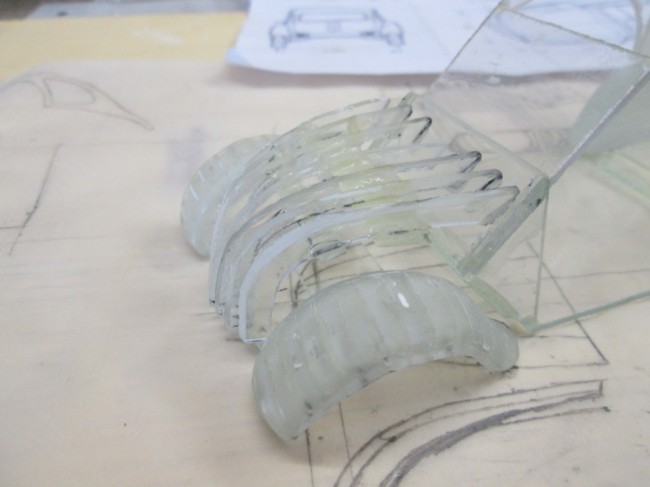

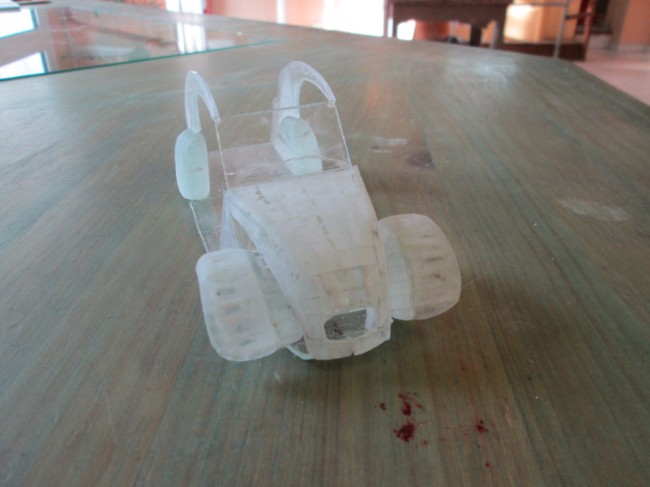

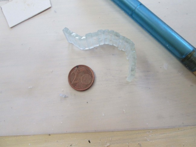

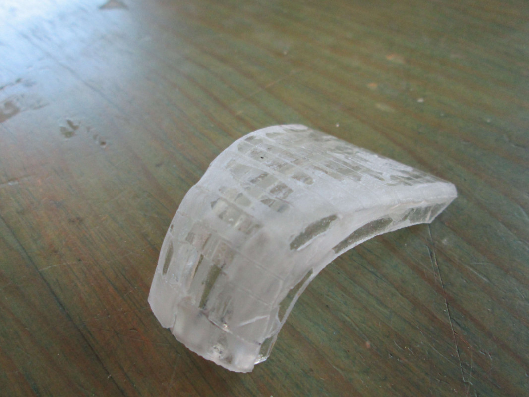

Les marques que tu vois sont le fait que les ailes avant et le capot sont fait à partir de lamelles de verre de 3m/m d’épaisseur et de 4m/m de large. pour le montage, j'ajuste les champs des lamelles entre elles et ensuite elles sont collées champ contre champ. Je me sert d'un moule en carton pour leur donner la forme
Lr capot est monté pareil. Ensuite la forme est meulée à la meule diamant pour lui donner le bombé de l'aile ou du capot. Les ailes arrières sont montées de la même façon mais comme la pièce est pleine, les marques des lamelles sont moins visibles.
Pour faire une forme lisse, il faudrait la faire en thermoformage ce qui implique un four chauffant à 1000°, fabriquer des moules en forme pour poser la plaque de verre dessus qui en se déformant va prendre la forme et ensuite une recuisson du verre pour enlever les tensions. Cela augmenterait de beaucoup le prix de la pièce.
J'avais essayé de former les pièces au chalumeau mais là, ce n’était pas sympa, alors j'ai opté pour les lamelles.

Merci pour ce complément d'info, Gérard ! Je me doutais bien du pourquoi du comment du rendu final. C'est pour ça que je parlais de ponçage pour opacifier et ainsi "cacher" les lamelles.

Comme le verre est transparent quand l’épaisseur et trop petite même sablé, on voit un peu a travers et c'est pour ça qu'on voit les différentes lamelles. Une particularité des du verre est de diriger la lumière (fibre optique) Si je prends une baguette de verre et que je la tords dans différents angles au chalumeau et qu'ensuite, je chauffe à la température de fusion un bout (couleur rouge), la baguette va rester transparente mais à l'autre bout, la couleur sera rouge. Si je soude deux baguettes ensembles, que je recommence l'opération la couleur s’arrêtera à la soudure et on la verra, c'est le même phénomène qui se passe avec les lamelles. Avec ma femme on fait des recherches et de l'archéologie sur le verre et c'est vraiment une matière très spéciale.
Si vous voulez, je peux remettre les photos du début et pour Derio excuse moi mais c'était une plaisanterie, la 2CV à vendre c'est la maquette.

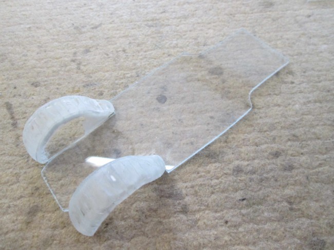

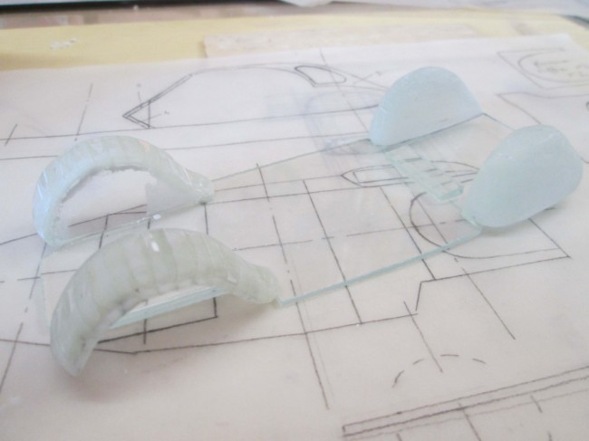

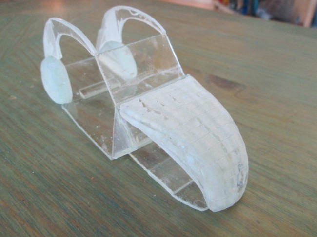

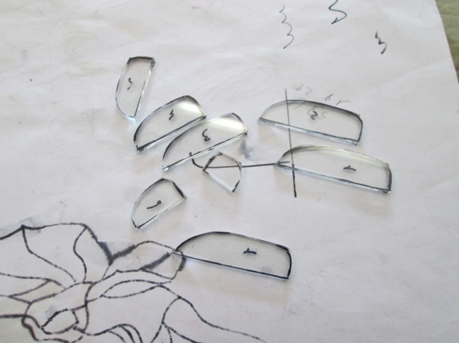

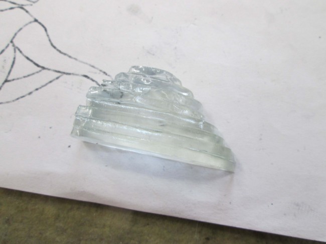

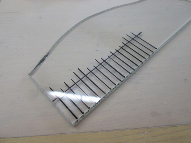

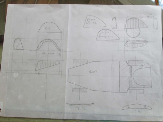

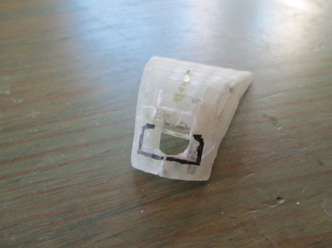

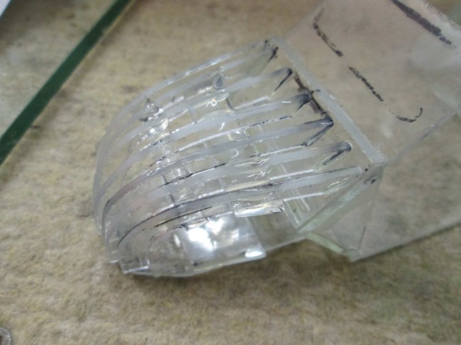

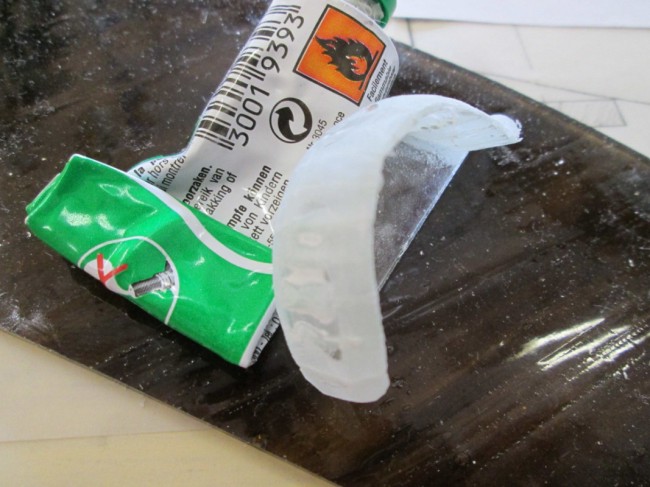

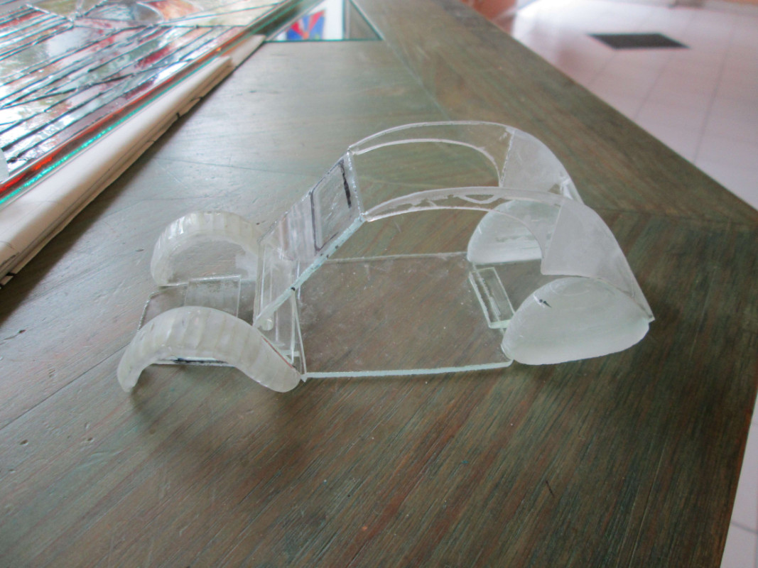

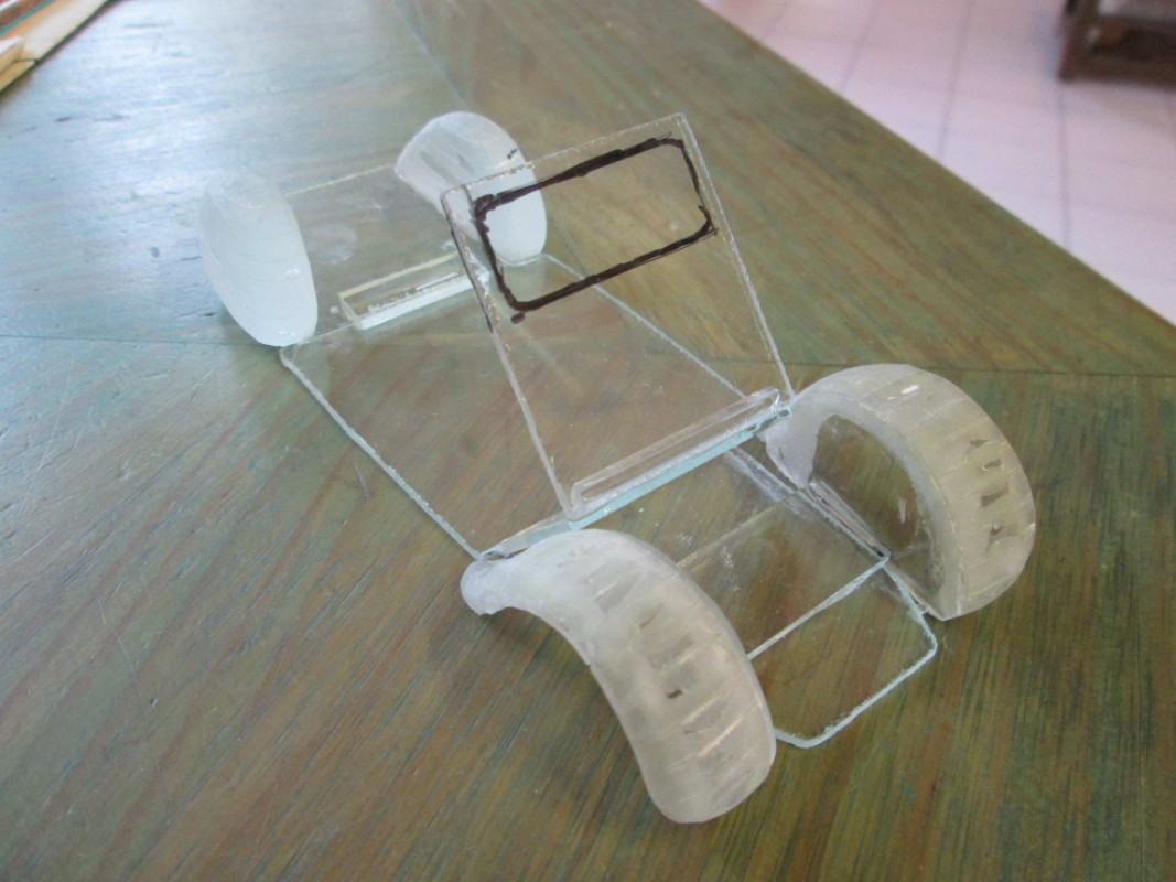

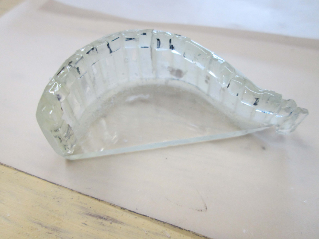

Voila les premières photos de la fabrication des ailes avant
Gérard 34
Messages : 47
Enregistré le : 27 oct. 2014, 17:44
Ma deuche : aucune
Date de naissance : 08 juil. 1953
Re: construction de la 2cv en verre
Message par Gérard 34 »
Gérard 34
Messages : 47
Ma deuche : aucune

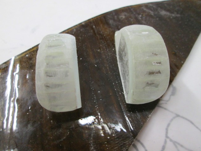

Voila pour les ailes avant
Si il y a des questions, n’hésitez pas

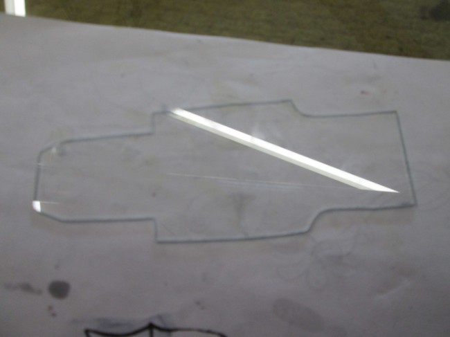

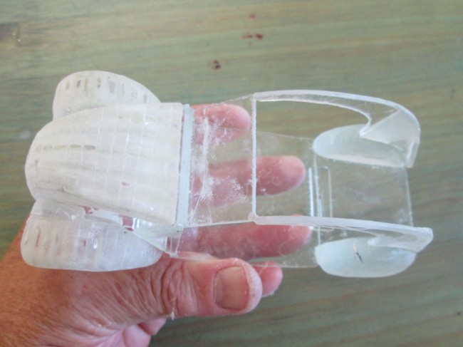

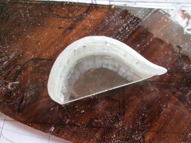

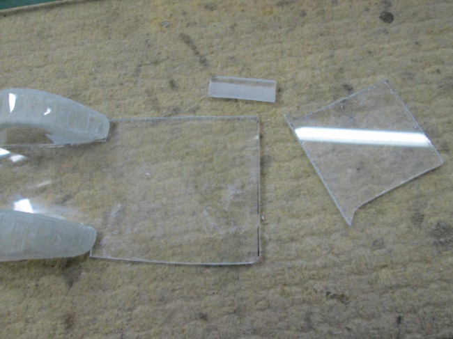

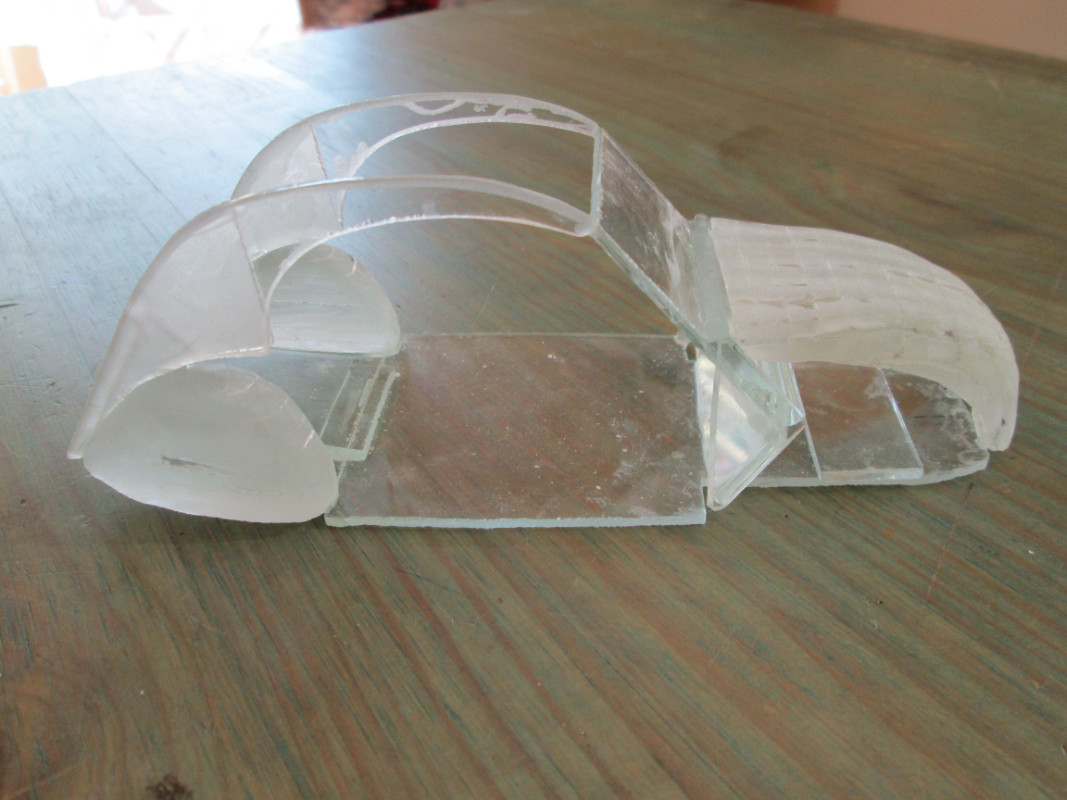

J'ai retrouvé des photos de la deuch finie avec les trois autres voitures

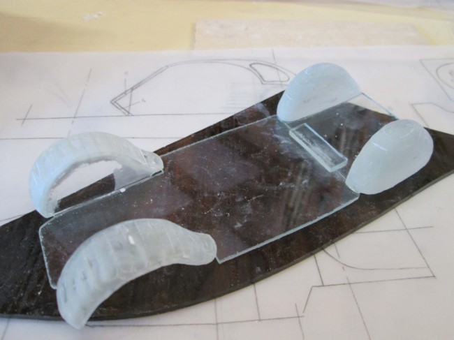

Pour l'instant des photos du châssis que j'ai coupé pour incliner le coffre et la conception des ailes arrières puis la pose

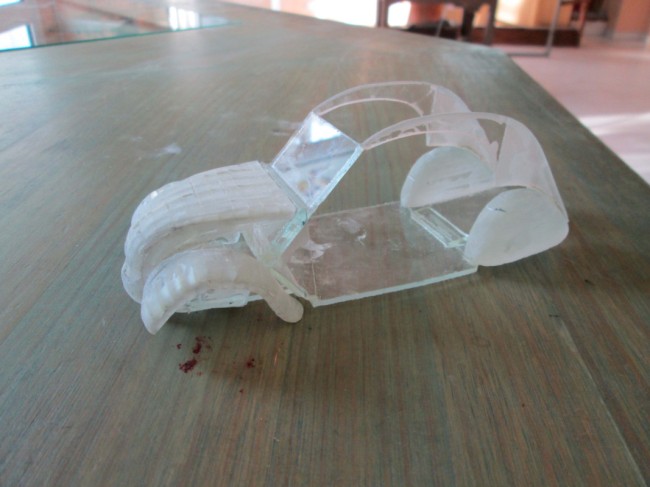

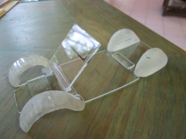

fabrication de la carrosserie

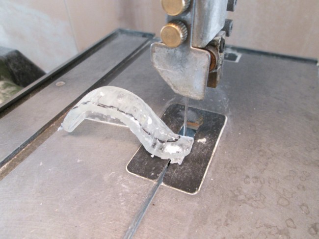

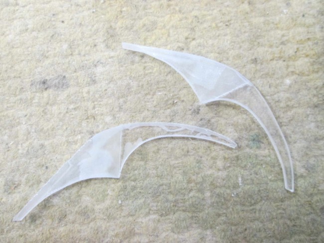

Fabrication du capot, modification des ailes avant et finition du coffre arrière
