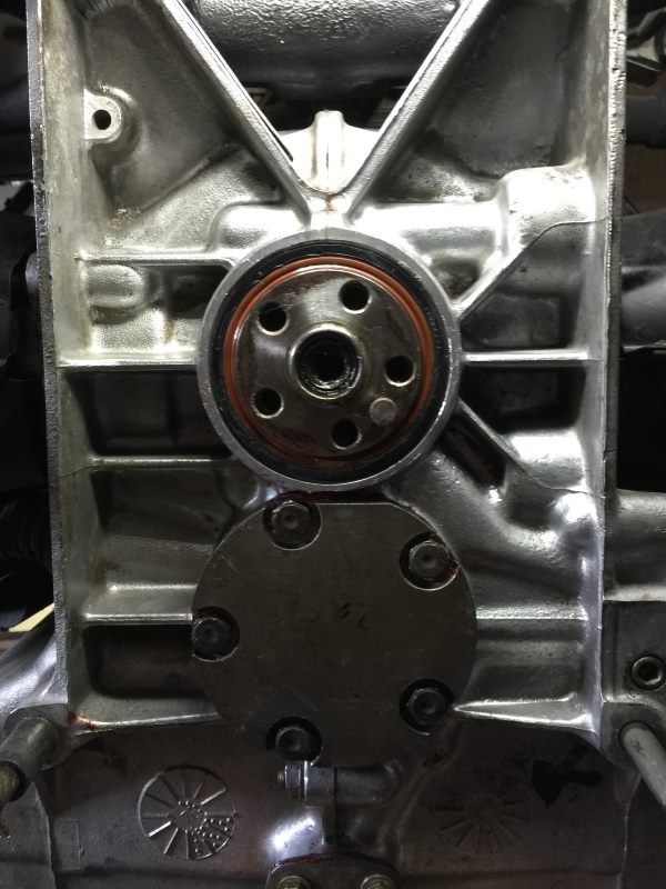

je vais tenter, j'ai déposé le moteur tout a l'heure et j'en ai profité pour faire des photos de l'arrière du bloc, j'ai commandé un bouveau joins spi de sortie de vilo, je me demande si le neuf n'a pas un soucis beaucoup d'huile dans la partie inferieur et j'ai l'impression que je l'ai trop enfoncé dan le logement quand je vois des photos, il semble plus affleurer le carter que ce que j'ai, il est enfoncé de presque 5mm par rapport au bord!

oui ton joint à l’air malade sur le haut de ta photo, remonte un neuf tu le fait rentrer 1/2 mn pas plus du ras du carter.

je remet une photos de biais ou on va la profondeur d'enfoncement du joins, sur la suivante, après avoir séché le joins spi, on s'est amusé a tourner au maximum de vitesse possible que nous pouvions avec la manivelle, et la malgrs le peu de pression que nous avons obtenu en huile elle s'est mise a suinter puis couler sur le bord du joins.
joins surement trop enfoncé
début de suintement d'huile
si quelqu'un a une photos du joins correctement pris en place que je puisse bien voir jusqu'ou je peux l'enfoncer.

Le joint spi de vilebrequin doit être enfoncé de 5/10 de mm soit 1/2 mm comme dit plus haut par René !
si tu le met affleurant au carter tu es proche de la vérité ; il existe un outil spécial pour l'enfoncer avec un épaulement de 0,5 mm facile à réaliser pour un tourneur. :wink:

merci de l'info, je n'ai plus qu'a tenter d'extraire le joins en place et placer le neuf quand je le recevrais.
quand on dit a fleur du carter, c'est a partir du bord externe ou a partir de la partie en biais du carter?

nouveau joins spi de sortie de vilo reçu aujourd'hui, monté.
résultat 15 min a tourner, merci pour les voisin car pas mis l'échappement et résultat pas de mare d'huile dessous, voir même pas une goutte!
merci a tous pour vos conseils.
