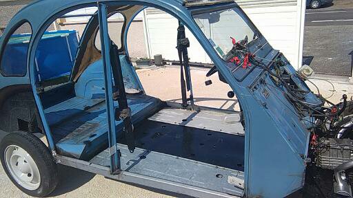

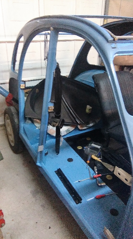

ça y est je crois que j'y arrive pour les photos !!

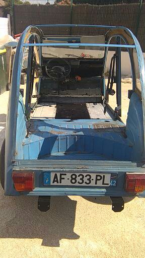

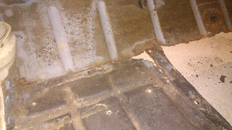

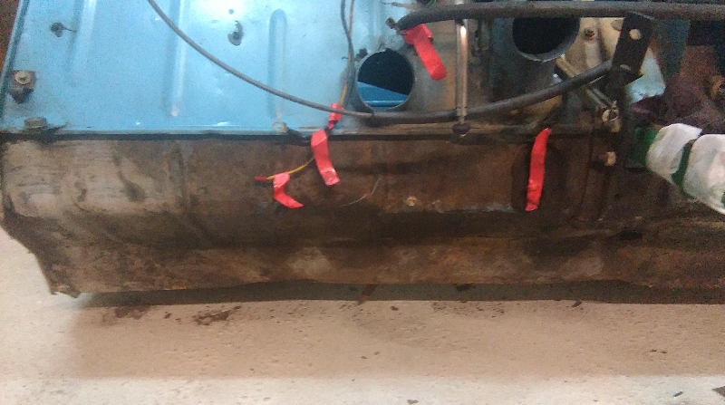

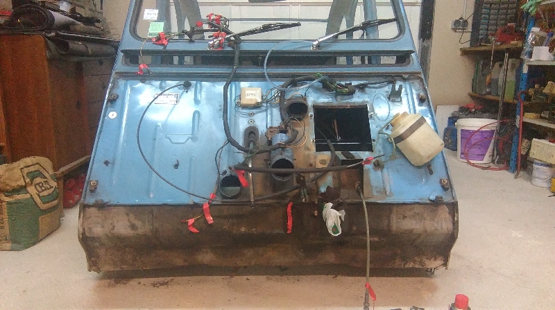

voici les premières ! plancher conducteur et caisse...les ailes arrières aussi avaient besoin de soins ( rouille )

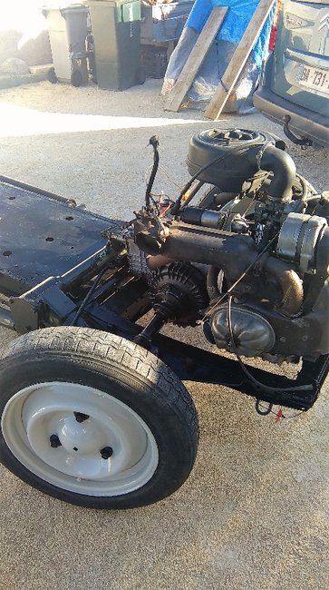

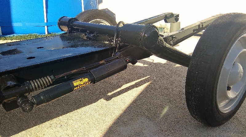

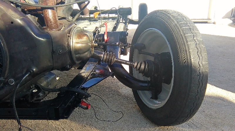

et le chassis pendant ce temps....

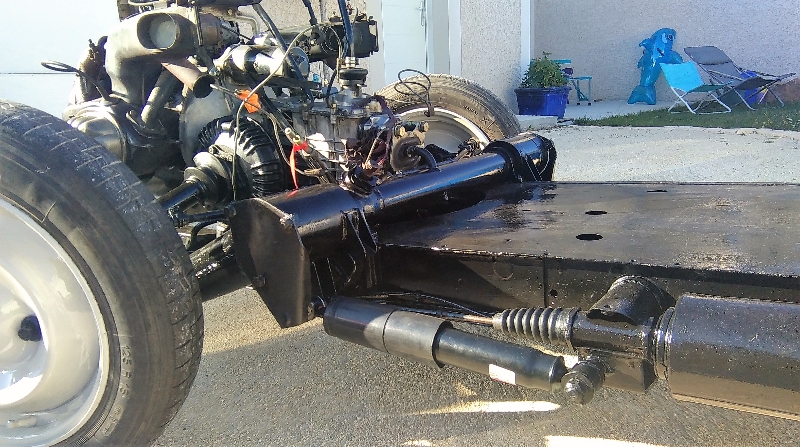

le chassis était très bon !...du coup brossage, antirouille, peinture,moi qui voulait en mettre un galva !...mais bon du coup budget meilleur ! ( bientôt une cire corps creux dans le chassis verra le jour ), changement des 4 amortisseurs et de tous les soufflets
peinture chassis...et tous soufflets changés !
rien que peindre les jantes : 2 jours...moteur nettoyé

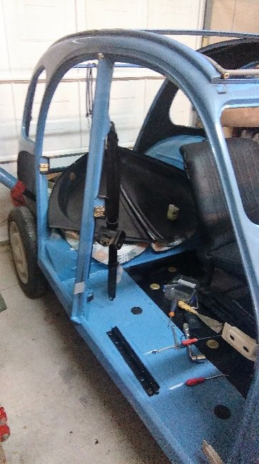

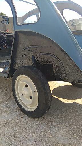

Voilà l intérieur d aile fini...trou de la taille de deux poings bouché au Mastic fibré puis fin...4 couches de noir !...ensuite 3 planchers soudés + bas de caisse droit + mastic comme à l origine...les 2 côtés de la vis d aile avant résoudés avec plaques de tôle découpés sur mesure...

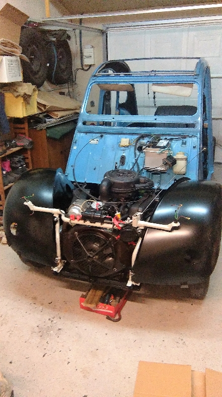

je peinds l'interieur à la main, on voit les ailes arrières aussi, je les peinds en noir à la main
j'ai aussi peint en noir les mousses déco intérieur...avec mon fiston qui est curieux !

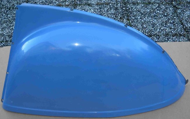

et voici les ailes avant...barres de feux... :D
hummm gourmandise...plaisir... :enchante:

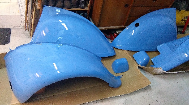

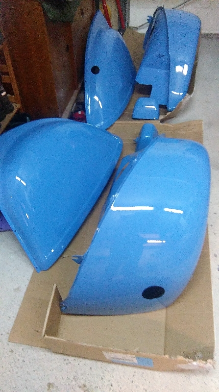

voici donc les premières pièces qui viennent de chez le carrossier bleue myosotis, comme d'origine...j'aime l'origine en général ! :tchin: , la peinture extèrieure, le seul truc que je fais pas !

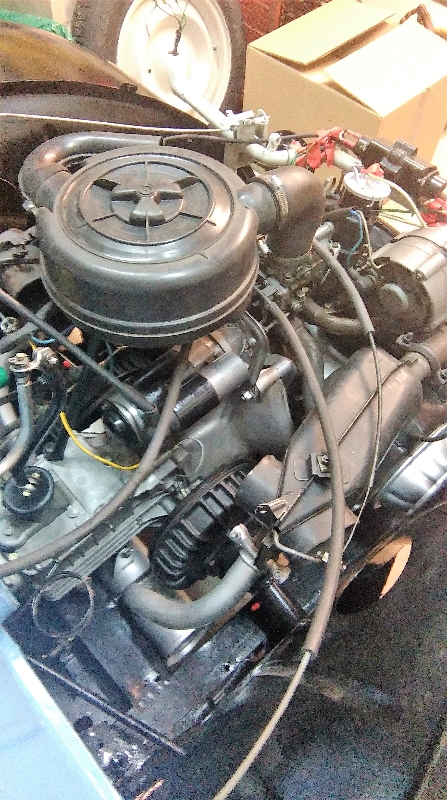

petite vue moteur, pot tout changé, neuf ou repeint peinture spéciale chaleur...étrier de frein repeint en noir
attachment]

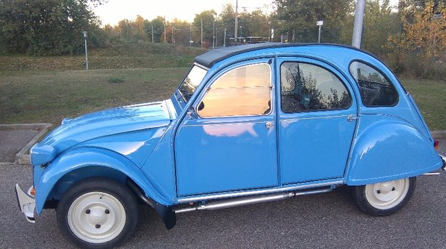

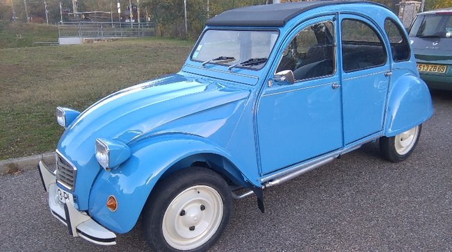

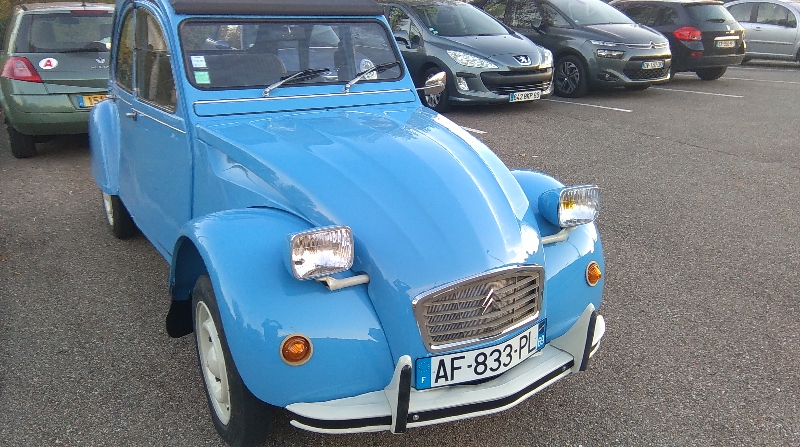

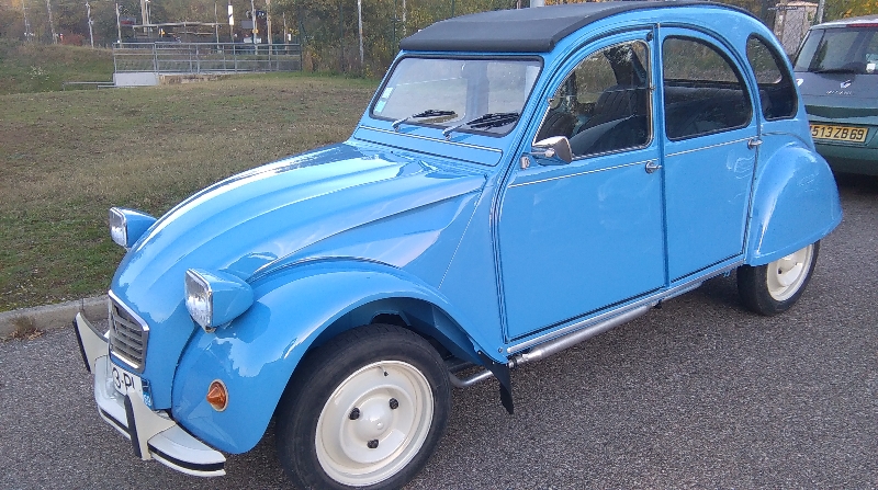

:D et voilà la fin de rénovation après le carrossier qui a repeint l'extérieur, seule chose que je n'ai pas faite !...mais j'avais repeint l'intérieur !
j'étais fier et le suis encore ! cette deuche me fait encore du bien !
j'ai roulé avec le 4 novembre 2016, après 5 mois de rénovation intense ! chaque jour avec en plus 10 jours de vacances au boulot passion !!! :D
depuis je roule et fais d'autres bricoles : planches du coffre...et là je refais un moteur, bien que celui d'origine ( qui a 100 000 ) fonctionne très bien ! :pouce:
bises ! :tchin:

:pouce: joli ce bleu. :france1:
Vive les gaz deuchistes!
Messages : 17441
Re: restau. 2 cv bleue azka 1978 !
Chapeau bas ! :enchante:
Tu peux être fier du travail accompli.... :clap:
Messages : 3335
Très jolie,elle est neuve quoi !!! :wink: :clap: :clap: :clap:
il y a plus qu'a faire le dandy :laughing:
:clap: Superbe !
C'est le bleu myosotis ?

Bonjour !
Mercis à tous pour vos sourires ! :D
....je ne vous dirais pas tout, mais cette voiture m apporte tellement.... :merci:
Eh oui, je fais le dandy avec sa couleur d origine bleue myosotis....j aime assez l origine ! :france:
