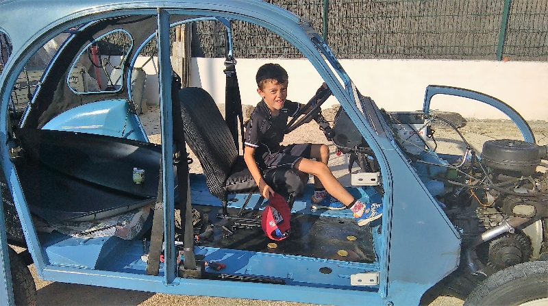

ça y est je crois que j'y arrive pour les photos !!
voici les premières ! plancher conducteur et caisse...les ailes arrières aussi avaient besoin de soins ( rouille )

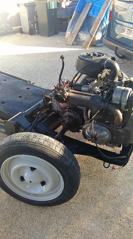

et le chassis pendant ce temps....

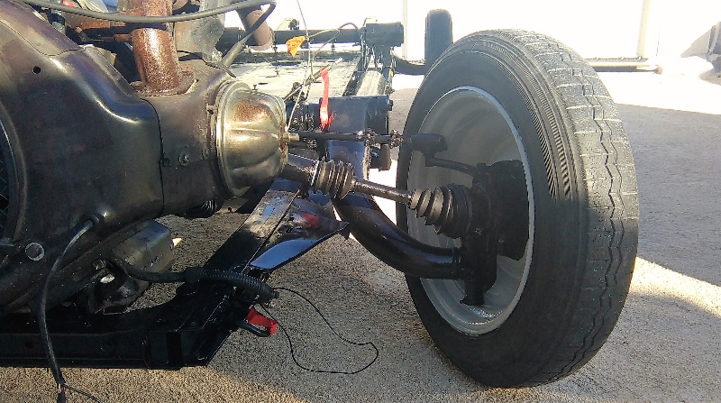

le chassis était très bon !...du coup brossage, antirouille, peinture,moi qui voulait en mettre un galva !...mais bon du coup budget meilleur ! ( bientôt une cire corps creux dans le chassis verra le jour ), changement des 4 amortisseurs et de tous les soufflets
peinture chassis...et tous soufflets changés !
rien que peindre les jantes : 2 jours...moteur nettoyé

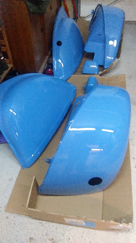

voici donc les premières pièces qui viennent de chez le carrossier bleue myosotis, comme d'origine...j'aime l'origine en général ! :tchin: , la peinture extèrieure, le seul truc que je fais pas !
