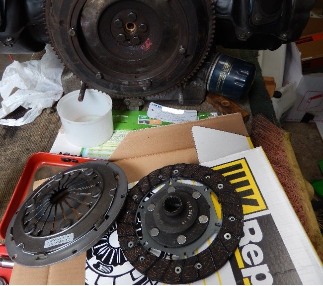

Derio, Renato, je suis allé voir le vendeur que j'ai trouvé ici, le kit embrayage LUK 616022206 qu'il propose a un mécanisme à diaphragme qu'en pensez vous, je peux le prendre?
Mais pour le moment il faut que j'attende mon père car c'est lui qui connait la personne qui pourra rectifier et baguer la cloche de boite.
La référence LUK 616022206 correspond bien à Valeo 003396, donc mécanisme à 3 doigts. (avant 1982)
Va sur la fiche produit détaillée sur les sites habituels pour croiser les ref et les années,
Ton revendeur se trompe peut-être et n'a pas ouvert la boîte pour contrôler, ou ne l'a tout simplement pas en stock.
Cela m'étonnerait que LUK fasse un montage hybride diaphragme sur volant lourd...
Tu dis avoir reçue une butée, donc tu as pris le risque d'un ensemble dépareillé, du coup ce n'est plus un kit...
De plus, si tu prends le kit LUK cité plus haut, tu auras 2 butées en tout

Derio effectivement le revendeur se trompe surement, les photos sur son ordinateur ne doivent pas correspondre au produit.
Je change de butée certes, mais elle remplace celle qui est usée sur le coté et qui n'a que 270km. Donc une neuve remplaçant une quasi neuve. L'usure de celle qui à 270 km est provoqué par le jeu de l'axe, provoqué par le support d'axe de la cloche qui est usé (c'est pour cela qu'il y aura rectification).

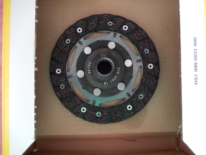

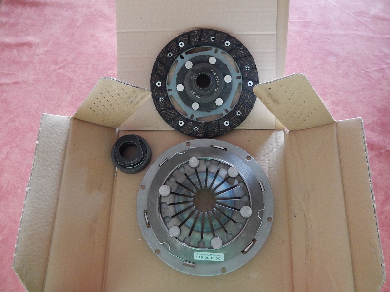

J'ai récupéré aujourd'hui même mon kit embrayage LUK référence 616022206 pour volant lourd donc
3 doigts normalement
Euh..... :langue1:
Bon je vous mets les photos que je viens de faire du kit vous comprendrez par vous même
:shock:
LUK fait normalement des pièces de qualités, je crois,
ici c'est un diaphragme LUK c'est donc de la qualité ???
J'attends de vos avis
Euh..... :langue1:
:shock:

bendelareunion a écrit :Bien le bon jour a tous![]()
J'ai récupéré aujourd'hui même mon kit embrayage LUK référence 616022206 pour volant lourd donc3 doigts normalement
Euh..... :langue1:
:shock:
pour moi çà reste une pièces adaptable!! je connais pas la marque LUK, mais je pense pas qu'il soi meilleurs que les autres !!
bon on va pas redire la messe, tu la reçus ,il et la !! monte le tout complet buté disque et mécanisme, pas de panache,puis tu verra bien sil tien ? il y en à qui tienne

Merci bien
Oui c'est adaptable comme tu dis.
LUK c'est allemand et le kit c'est du made in germany si je ne me trompe
et j'espère donc qu'elle soit mieux que les autres comme c'est allemand
D'autres avis d'autres peronnes? DERIO? , je tombe un peu :| (de haut peut être mais pas à se point :D )

C'est vraiment étonnant, en effet !
je ne pensais pas que LUK, qui est quand même un équipementier connu, ferait un kit hybride...
Ceci-dit, ils l'ont certainement mieux étudié que les kits sans marque courants.
