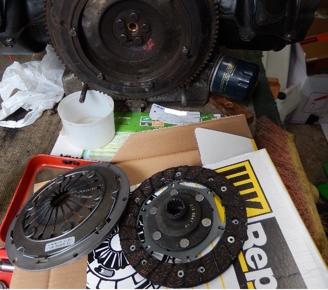

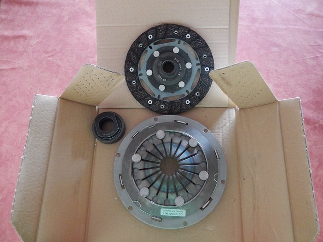

Bien le bon jour a tous
J'ai récupéré aujourd'hui même mon kit embrayage LUK référence 616022206 pour volant lourd donc
3 doigts normalement
Euh..... :langue1:
Bon je vous mets les photos que je viens de faire du kit vous comprendrez par vous même
- Là tout est ok
- Ici c'est bon
- Un beau disque avec l'estampille LUK :)
:shock:
- Euh... les 3 doigts se sont transformé en diaphragme
LUK fait normalement des pièces de qualités, je crois,
ici c'est un diaphragme LUK c'est donc de la qualité ???
J'attends de vos avis
Re: 2 cv Fourchette et butée usée anormalement
Posté : 02 sept. 2016, 15:40
par zamzam

bendelareunion a écrit :Bien le bon jour a tous
Euh..... :langue1:
:shock:
pour moi çà reste une pièces adaptable!! je connais pas la marque LUK, mais je pense pas qu'il soi meilleurs que les autres !!
bon on va pas redire la messe, tu la reçus ,il et la !! monte le tout complet buté disque et mécanisme, pas de panache,puis tu verra bien sil tien ? il y en à qui tienne
mais a l’on terme je c'est pas
Posté : 02 sept. 2016, 22:40
par bendelareunion
Merci bien
Oui c'est adaptable comme tu dis.
LUK c'est allemand et le kit c'est du made in germany si je ne me trompe
et j'espère donc qu'elle soit mieux que les autres comme c'est allemand
D'autres avis d'autres peronnes? DERIO? , je tombe un peu :| (de haut peut être mais pas à se point :D )
Posté : 03 sept. 2016, 13:13
par DERIO
C'est vraiment étonnant, en effet !
je ne pensais pas que LUK, qui est quand même un équipementier connu, ferait un kit hybride...
Ceci-dit, ils l'ont certainement mieux étudié que les kits sans marque courants.

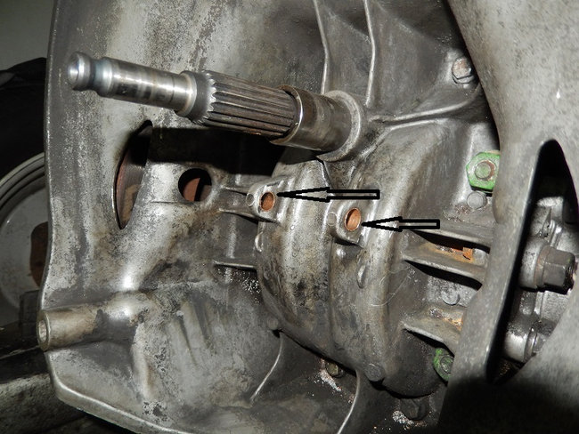

Bonjour à tous, étrangement, je viens de remarquer que mon dernier message de septembre n'était plus là!
Je vais donc essayer d'en refaire un.
Ma boite fût rectifiée en usine pour supprimer le jeu qu'il y avait dans le support de l'axe de fourchette d'embrayage.
- Bague en bronze usinées et montées en usine sur la boite
- Kit neuf d'embrayage
- Bague guide de queue de boite de vitesse
- Foret de 16 mm décolleté à 12mm et tube de cuivre de 18mm sont parfait pour faire le centreur
J'ai tout remonté tranquillement en une bonne matinée, et en milieu d'aprem une fois tout mis en place, la "bête" s'est réveillée
au quart de tour sans insistance.
Embrayage d'une souplesse indescriptible (en comparaison avec celui kangoo de mon père qui lui est aussi dure que ... bin je ne sais pas quoi
J'ai depuis parcourus plus de 1000 km sans problème
(en moyenne 30 km par trajet avec de la descente en virage, de la voie rapide à 110kmH et des virages en montant, et ceci 2 fois par jour lorsque je la prenais).
Bon, les virages quand même nombreux :roll: me rappelle que la direction doit être impeccable pour ne risquer rien. Je m'attaque donc très prochainement à la réfection de ma direction (rotules, crémaillère,
pivots qui ont pas mal de jeu vertical je trouve, ainsi que les roulements avant.
