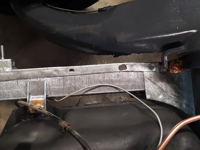

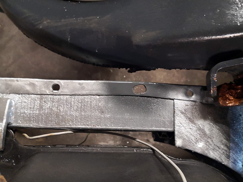

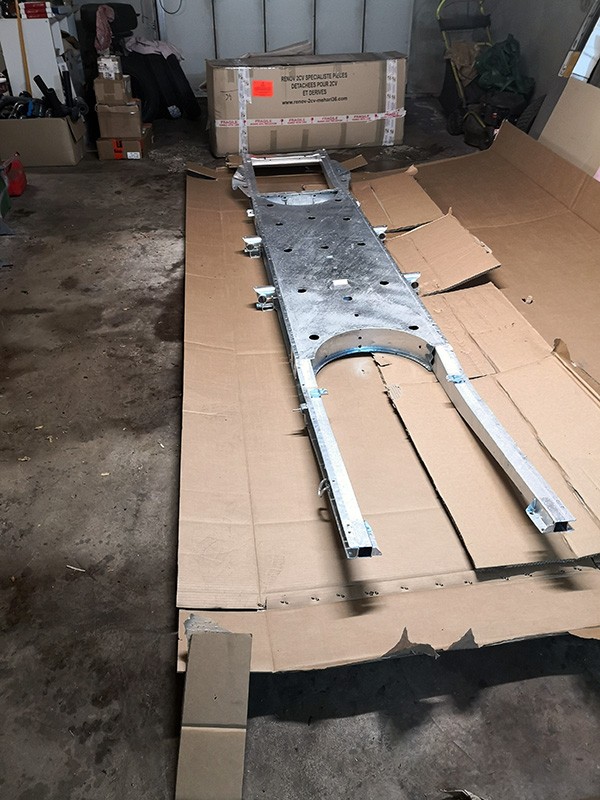

Vous l'attendiez tous (ou pas d'ailleurs), ais le Papa Noël est bien passé hier.
Et voici le cadeau : C'est pas un scoop, à part peut-être la couleur de la pièce
Je suis en congé cette semaine, mais j'ai de la visite à la maison
Je vas pas pouvoir travailler dessus très vite
- Messages : 9629
Re: Restauration 2CV6 spéciale de 86
Bravo, c'est vraiment sympa comme ouverture de cadeau, tu as résisté à la tentation. Félicitations.

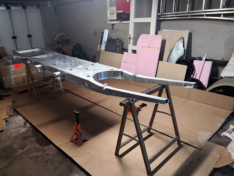

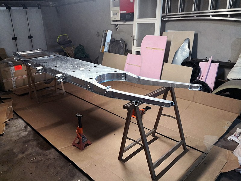

- Messages : 1440

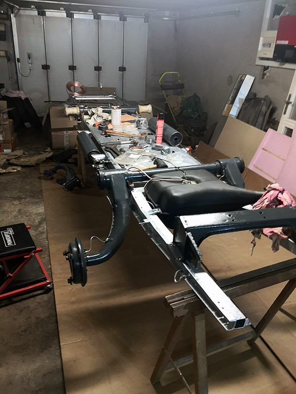

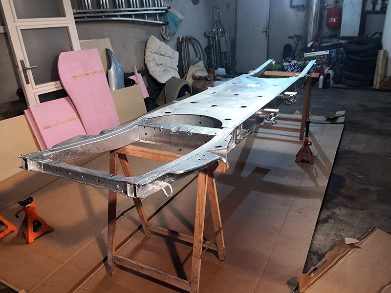

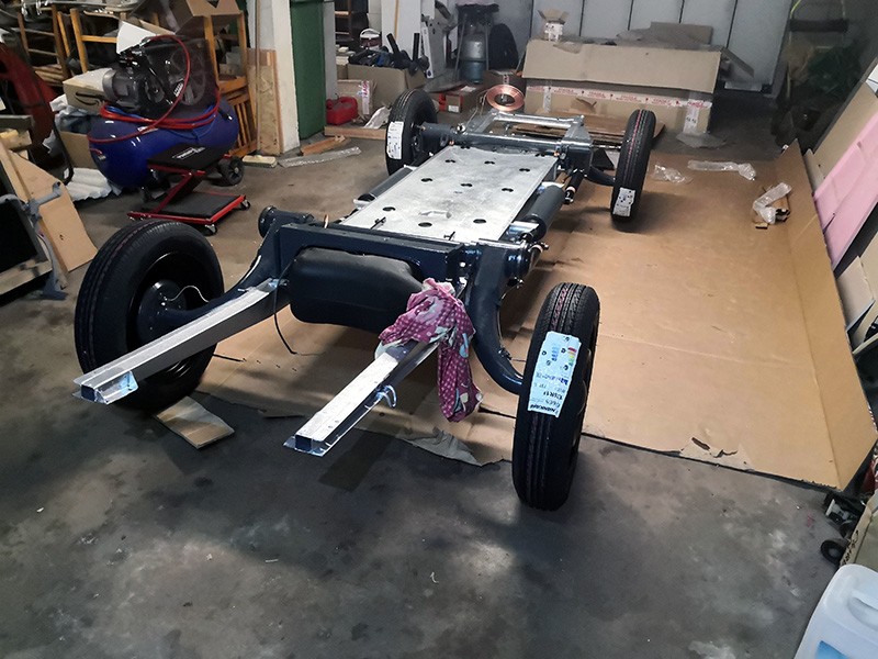

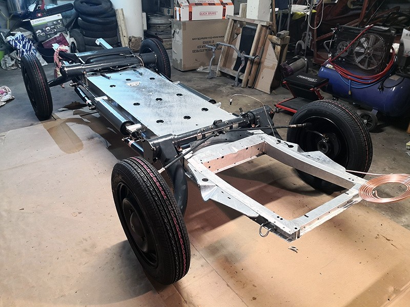

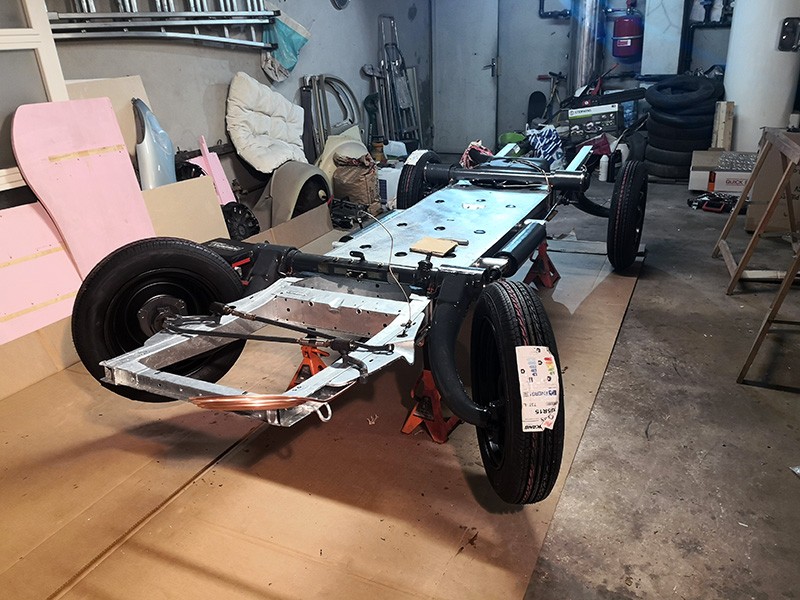

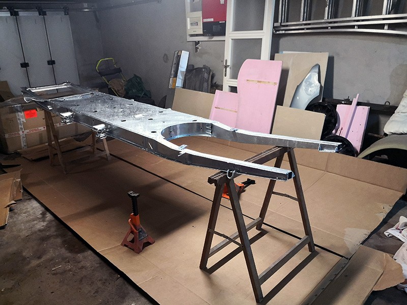

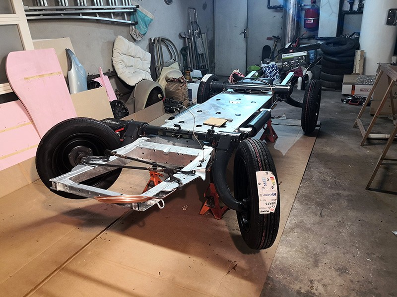

Bonjour!!!!
Et bien voilà un galva prêt à monter!!!
Aller, une petite semaine en continue ( ou en discontinu
) et elle est bonne pour passer le CT!!!!
Avant peinture complète
Bravo!!!
Bravo!!!

J'ai foncé au garage et j'ai commencé par mettre le châssis sur des tréteaux, histoire que ce sois à la bonne hauteur.
J'avais préparé des chandelles, mais c'était trop bas, alors :
Et j'ai fini ce soir, après un bonne grosse après midi de boulot, à ce résultat :
La difficulté principale a été de remettre le pot de suspension coté gauche (forcément, j'ai pas encore mis celui de droite.
Les butées de pots neuves sont plus larges que les anciennes. Résultat, il manque 5 mm (la largeur de l'écrou) pour pouvoir remettre el pot.
Il a fallu que je trouve le moyen de comprimer les 2 butées pour pouvoir remettre le pot.
J'ai mis 2 heures avec le coté gauche.
J'espère que je mettrais moins de temps avec le coté droit, maintenant que j'ai compris comment faire.
Aller, plus qu'une journée pour pouvoir mettre le châssis sur ses pneus afin de de déplacer pour pouvoir rentré ma moderne dans le sous sol.
Ca vas le faire
Ils ne peuvent pas venir avant Mercredi.
Que je suis triste .....
Ca vas le faire

Ca y est, il a des roues.
Je parle du châssis bien entendu.
Le pot de suspension droit a été du même acabit que le gauche, mais je n'ai passé que 30 minutes à le monter.
Allez, place aux photos : Avec les barres de direction c'est mieux :

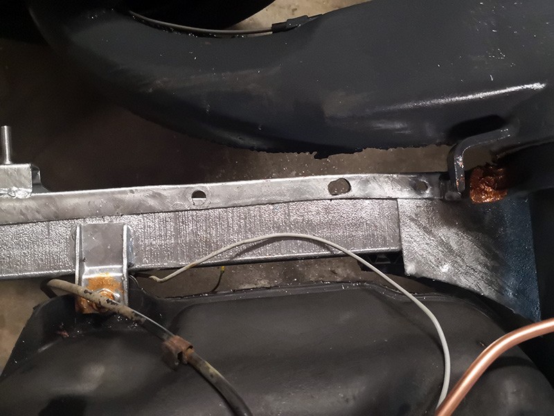

Seul soucis eu pour l'instant avec le châssis, ce sont les trous pour la fixation de la pièce qui se monte au dessus du réservoir et qui sert de support pour les ceinture arrière (je n'ai pas le nom, elle n'est pas dans les éclatés que j'ai pu trouver).
Les trous étaient mal placé. 5 mm d'écart.
Alors on s'adapte et on agrandit : Et on reprotège en pulvérisant du zinc en bombe : Pour la suite, il va falloir être patient

Allez, patience, tu es un des plus zen d'entre nous, je ne me fais pas de soucis.
J'aime bien ta première photo, la 2cv avec un strabisme

Elle ouvre tout grand les bras, prête à accueillir le moteur et la boite !
