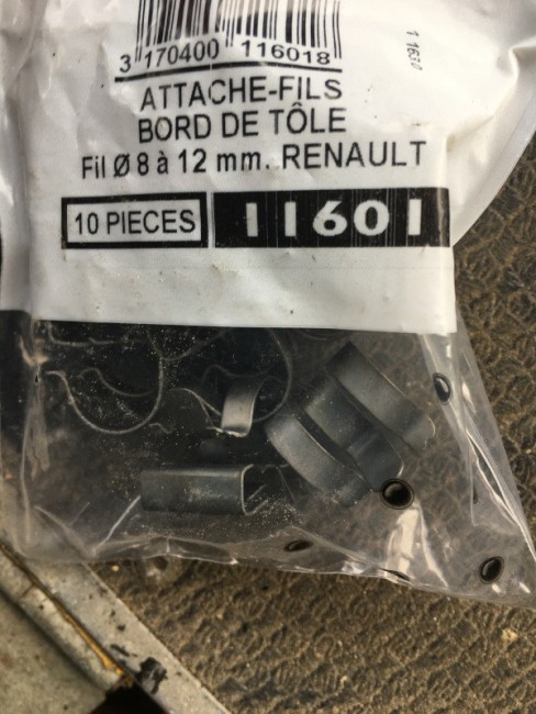

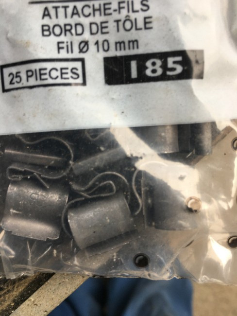

Je viens de changer le tuyau de frein qui va du maître cylindre vers les roues arrières. Les agrafes qui le maintiennent sur le châssis n ont pas résisté à ce 2eme démontage (depuis le changement de châssis lors de la restauration).
Je n’ai pas retrouvé ces agrafes chez les revendeurs de pièce de 2cv. (Mais une qui ressemble chez un revendeur de pièces de 4L que j ai commandée du coup).
Avez vous été confronté au même (petit) problème ?

par JPA_47
Bonsoir @J-G , bonsoir à tous,
J'ai été confronté au même problème, tu trouveras ci-dessous les références des agrafes que j'ai utilisées :
viewtopic.php?t=18396&start=90
RESTAGRAF :
J'ai finalement utilisé les deux modèles, l'un pour le tuyau d'arrivée d'essence, l'autre pour le tuyau de frein arrière et la gaine qui contient le conducteur de retour de masse)
Bonne soirée à tous !

Merci à toi.j attends de recevoir mes clips de 4L qui sont similaires à ceux que tu montres…
On verra bien si ça le fait!

par JPA_47
Oui, ces agrafes sont sans doute identiques, un des sachets avait "RENAULT" inscrit sur l'étiquette ;)

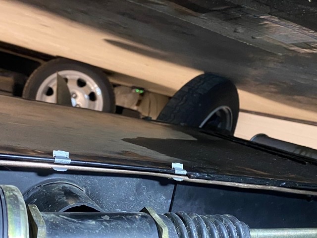

par J-G
Je viens de mettre ces agrafes de 4L. Ce ne sont pas strictement les mêmes mais cela fait le job!
