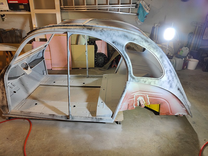

Comme vous vous en doutez, j'ai commencé mon ponçage.
J'ai donc appliquer un guide de ponçage pour m'aider à faire le calage (c'est le vrai nom du ponçage de l'apprêt)
Et bien, je peux vous dire que caler une 2Cv, avec toutes ses courbes,.....c'est chient :enerve2:
La caisse une fois finie (désolé, pas de photo), j'ai attaqué la pièce maitresse de nos auto, le capot.
Comme j'avais déjà peint l'intérieur, j'ai mis du polystyrène sur la table de travail, et hop, on y va.
A un moment, le polystyrène à bouger, et un coin de la table à griffer la peinture.
Pas grave, c'est l'intérieur, et en plus pile poil où il y aura l'insonorisant collé.
Mais, je ne sais pas pourquoi, j'ai pris ma soufflette, et j'ai passé un coup de soufflette sur la rayure.
Et là !!!!!!! :
D'après vous, c'est quoi ?
Allez, je vous aide un peu :
Et oui, la soufflette à décoller la peinture, du coup, j'ai passé un cou de soufflette partout là où la peinture de décolle.
Vous l'aurez compris, j'avais fait l'impasse sur le coup de ponçage du CIP, du coup :
Le ponçage est fait.

Donc le calage, tu ponce tant qu'il reste du noir?

Eric13190 a écrit : 15 févr. 2022, 21:54 Donc le calage, tu ponce tant qu'il reste du noir?
C'est exactement ça, tant que c'est comme ci-dessous, tu continue à poncer :)

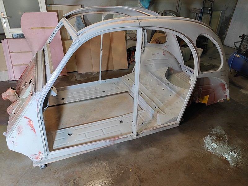

Allez, petite nouvelle de mon aventure peinture.
Mercredi, ponçage de l'apprêt sur le reste des pièces de carrosserie (ainsi que toutes les parties qui sont reste en CIP car non visible et qui n'avaient pas encore était poncées)
Le résultat, c'était ça :

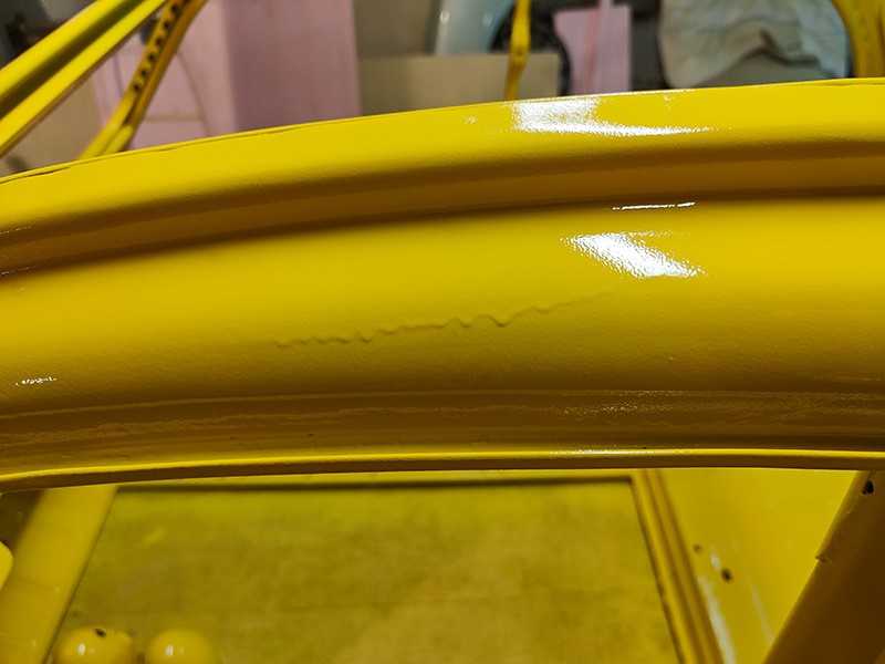

Bon malgré tout, on se s'improvise pas peintre en carrosserie si facilement que ça, donc oui, j'ai une coulure, mais une seule :
Comme vous pouvez le voir, elle est situé juste au dessus de la porte conducteur.
Ma petite dernière me dis que ça ne se voit pas trop, mais moi je ne vois que ça.
Je verrais comment, et si je peux faire partir ça.

La coulure c'est pas grave car c'est TA coulure et elle est tienne :mdrr:

Dans les années 80 un copain m'avait repeint une R5 (jaune) et avait fait une ou deux coulures. Il me semble me rappeler qu'il les avait "récupérées" avec le côté le plus fin d'une pierre à affuter et de l'eau savonneuse. Par contre il faut attendre assez longtemps pour que la peinture soit dure en profondeur. Le papa de Casaman peut peut-être confirmer?
Re: Restauration 2CV6 spéciale de 86
Posté : 19 févr. 2022, 08:29
par Eric13190
Oui, je pense qu'avec un poli/lustrage efficace, c'est récupérable mais ça doit être flippant de "massacrer" intentionnellement une peinture toute neuve :surpris:

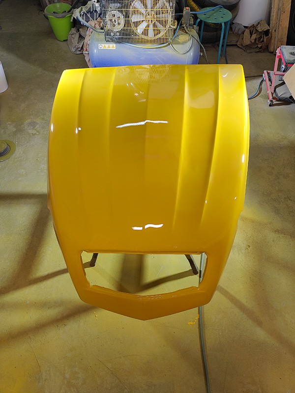

Comme prévu, j'ai pu finir la peinture des mes éléments tranquillement, quand personne n'était à la maison.
J'ai donc fait mes petits mélanges
Et j'ai peint
Maintenant que c'est (presque) fini, je peux faire le point sur la peinture et la quantité de produit pour faire l'intégralité de l'auto, intérieur / extérieur.
- Apprêt garnissant : 3L + 0,75L de durcisseur --> reste 0,6L d'apprès
- Peinture Noire (pour Jantes) : 1L + 0,25L de durcisseur --> reste 0,4l de peinture
- Peinture Jaune Mimosa : 5L + 2,5L de durcisseur --> reste 1,4L de peinture
- Diluant : 5L --> reste environ 2L
- Dégraissant : 5 L --> reste environ 2,5L
- Filtre à peinture conique : 100 --> reste 75
- Godet de mélange 750 ml : 20 --> reste 5
- Spatule de mélange : 20 --> reste 10
Voilà, vous savez tout.
Sauf le presque dans ma précédente phrase.
Et oui, j'ai refait des coulures :enerve2:
Sur 2 portes (avant droite et arrière gauche) et sur l'aile avant gauche.
Pour ces coulures, je verrais dans un mois (histoire que ça sèche bien à coeur) si j'arrive à les faire partir, ou si je repeint entièrement les pièces (vu qu'il me reste de la peinture :) )
Vivement demain que je reprennes le boulot, histoire que je puisse me reposer un peu :mdr:

Quel boulot !
Magnifique !!! Alors oui, y'a qq coulures et on est très très exigeant quand c'est 'notre boulot'...
En effet, j'en ai déjà vu rattraper ça par ponçage/polissage, mais j'ai jamais tenté : faut trouver les bons conseils, voir un mec qui sait faire !

Comme Eric, superbe capot !! :clap:
