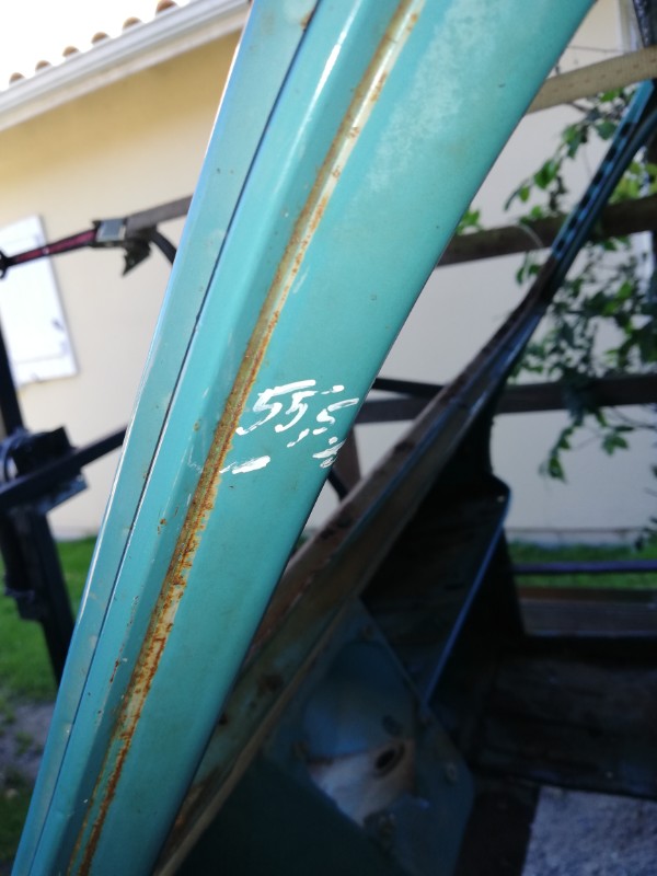

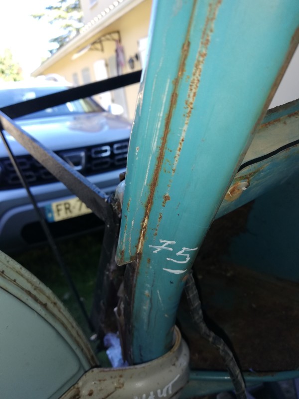

Si quelqu'un qui possède une AK 400 pouvait vérifier les cotes ci après ça m'aiderait bien pour bien redresser mon encadrement de portière :
J'ai fait des marques à droite et à gauche : la première à 20 cms en partant du brancard, la suivante à 40 cms :
Puis en partant du haut, toujours à droite et à gauche , et toujours la première marque à 20cms , la suivante à 40 cms :
: cela correspond au milieu du pare-brise ,
la différence entre le haut et le bas fait que la derrnière marque est à 17 cms de la cote du milieu de pare-brise et cela correspond à la jonction entre la baie de pare-brise et la tôle d'auvent à gauche et à droite au dessus de la charnière :
J'ai donc 5 mesures de bas en haut :
88cms sur la brancard, puis 81, 81,5, 75 et 55,5 cms...je sais qu'il y a une différence avec le côté droit , une confirmation m'aiderait bien : merci d'avance ! :salut:

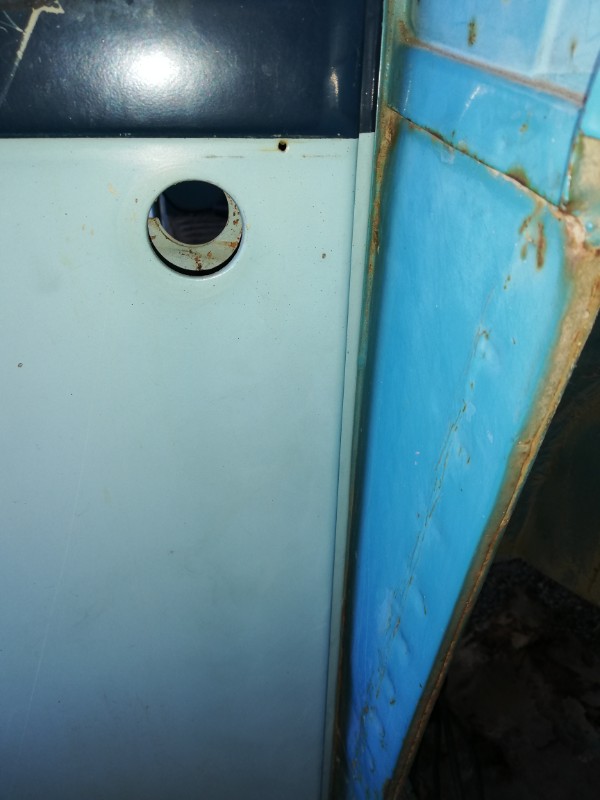

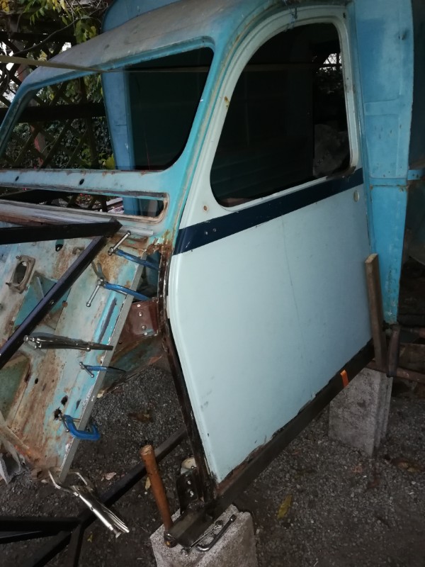

Quelques nouvelles de la caisse...
Après avoir beaucoup réfléchi, pris beaucoup de mesures sur l'AZAM et l'AK, après avoir récupéré un kit de carrossier pour redressé les carrosseries, je me suis lancé, non sans quelques angoisses car c'est la première fois que j'étais confronté à ce problème de caisse faussée :
voilà la situation avant :
1,5 cm de décalage vers l'arrière... :siffle:
Je n'ai pas pensé à prendre des photos de la pose du vérin et de son action, j'étais vraiment trop concentré sur mon travail ...Je suis arrivé à redresser cet encadrement de portière en plaçant le vérin hydraulique en travers de la portière, le bas prenant appui sur un morceau de chevron taillé en V placé contre l'arrière de la caisse et le haut du vérin prenant appui juste à la courbure de l'encadrement ( un peu en dessous de la ligne bleue peinte sur la portière) car c'est là et à 20 cms de part et d'autre ce cette courbure que l'enfoncement du cadre s'est fait :
La situation après :
, en bataillant un peu car je suis allé un peu au delà des 1,5 cms à récupérer...mais bon, je suis assez satisfait, ma portière va reprendre sa place...
