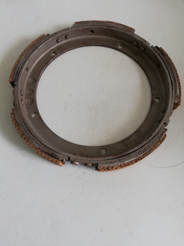

Voilà, il y a quelques temps je vous avais parlé de la couronne centrifuge que j'ai faite refaire avec des garnitures de 3 mm . Dernièrement vous avez peut être vu le voile sur le plateau de la couronne centrifuge, eh bien le voile était dû au fait que la couronne forçait tout simplement. Cet après midi, malgré les 37 ° à l'ombre, je suis allé voir un atelier de rectification pour voir si il était possible de retoucher les garnitures au tour. Après réflexion on a décidé de rectifier de 2 /10 ème de mm le tambour lui même. Il y a de la matière et on garde les garnitures intactes. Maintenant la couronne se place sans forçage dans le tambour...un problème de résolu ! Et gratuitement en plus. ..il y a encore des pros sympas ! :bis:
Une photo de l'ensemble

lucky40 a écrit :...un problème de résolu ! Et gratuitement en plus. ..il y a encore des pros sympas ! :bis:
Ca c'est cool !!

Salut Jean marc , je te répond un peut tard ,les vacances oblige :mdr: .,un retraité en na pas beaucoup!! :lol: .
Pour ton voile du volant, même que ta couronne force sur le tambour centrifuge ! elle ne doit pas le faire tourner comme il tourner !!. ( voir les roulement pilote et tambour.
L e soucis c'est que l'embrayage centrifuge était en prise , la couronne pouvais pas s'ouvrir du au mâchoires trop épaisse ,quant il refont les garnitures
il monte pour la plus part des garnitures de 4mn , il faut des 3.5mn.
Du fait d'avoir rectifier le tambour centrifuge , tu risque d'être en merder plus tard, un tambour centrifuge Citroën tolère aucune rectification
c'est bien sur le moment , ta couronne rentre , mais tu risque quant la garniture va s'usé un peut elle s'ouvrira pas suffisamment pour entrainer le tambour
disons que ton centrifuge durera la moitié de çà vie en gros, et sil a trop rectifier il marchera plus du tout ,tu accélèrera ta voiture avancera pas. :pense:

Pour le volant regarde la petite vidéo faite après avoir sorti le moteur : elle tourne sans voile. J'ai remplacé le roulement lors du remontage.
Ce sont des garnitures de 3 mm que j'ai fait installer , mais avec le léger jeu qui existe entre la couronne métallique et la patte de chaque garniture j'arrive facilement à 4 mm, du coup ça force pour rentrer.
L'idéal, mais c'est plus cher et pas forcément le mieux, eut été de mettre une couronne neuve...Vu la rectification faite, très faible, environ 5/10 ème de mm, je pense que ça marchera. Après je suis toujours à temps de remettre une couronne non rectifiée, une fois que les garnitures ce seront faites si ça se met à déconner...

pour ta couronne qui force , qui forcer plutôt , si tes garniture son de 3 mn c'est bon normalement c'est 3.5 mn.
Si tu dit que toi tu arrive a 4mn avec les lamelles , c'est que la couronne a du tourner a vide et la!! les lamelles s'écarte de trop et revienne plus a leur place
et c'est irréversible elle et HS, en plus tu a rectifier le tambour , je veux pas te porter la guigne ,mais jais bien peur que tu va être en merder avec ton centrifuge.

Voilà la couronne après réparation :
Si elle est HS, alors je pense que beaucoup sont HS... :???:

Que pensez vous de la couronne centrifuge ? Bonne ou pas bonne pour le service ?

:salut: Mon avis ton corps de pompe a l'air nickel,monte la plaque du haut sur la photo ,qui ma l'air mieux que l'autre.
Mon avis sur ta couronne , si tu a était obligé de rectifier le tambour pour quelle rentre correctement c'est quelle et trop épaisse,
si elle est trop épaisse avec des mâchoires de 3mn ; c'est que les lamelles son déformer. :salut:

Je viens de retrouver ma facture de regarnissage de la couronne centrifuge. Malheureusement elle ne mentionne pas l'épaisseur des garnitures. Donc j'ai bien mesuré à plusieurs endroits l'épaisseur des garnitures pour me rendre compte qu'en fait elles font 3.5 mm d'épaisseur d'où la rectification de 0.55 mm environ faite sur le tambour pour que ça passe. J'avais demandé du 3 mm, comme quoi il faut toujours vérifier ...A mon avis ça doit le faire ...je prends le risque, au pire je n'ai plus de centrifuge ou la voiture n'avance pas ! mais je ne crois pas que ce sera le cas. :salut:
OUI de rectifier le tambour, bien quil y a pas de cote de rectification, ca marchera c'est sur ,moi je l'avais fait sur mon ancien moteur
mais moi il mavais lever 3 centième de mn , toi tu nous dis plus haut 2/10mn . Bref comme tu dit au pire il fontionnera pas ,ou la voiture avancera pas .
Tu peut meme le supprimer au cas ou , ta voiture marchera toujours.
Mais je trouve bizarre avec une couronne refaite avec des machoires 3.5mn qui est la bonne cote ,tu a était obliger de rectifier le tambour,pour quelle rentre bien
c'est pour çà que jai peur pour tes lamelles.

Le fil de fer, de cuivre exactement, + l'air comprimé : ça ne suffit pas visiblement. Je crains que de la limaille d'alu soit coincée dans les conduits suite au réalésage des guides fait pour pouvoir installer les joints de queue de soupape et ça juste à l'endroit du coude des conduits...
Re: Les grandes manoeuvres - restauration moteur 2cv azam
Posté : 09 août 2018, 13:29
par renato13
lucky40 a écrit :Oui, je vais changer les pignons, c'est surtout pour m'assurer que de ce côté ce sera bon, les pignons que j'avais étaient trop usés : 0.15 de jeu entre ces pignons et le corps de pompe.
Oui la limaille !! possible , mais il a du soufflet a L'air celui qui a fait çà ,ou alors la valve ( joint de queue de soupape sur le trous et bouche )
pour etre sur la faut démonter un joint et voir . Mais dans tout les cas change pas tes culasse il y a bien un moyen de déboucher . :salut:
Posté : 09 août 2018, 15:24
par lucky40
Les trous sont libres :
A l'usine ils ont bien dû passer un forêt pour percer ? Peut être que je peux le faire aussi ?
