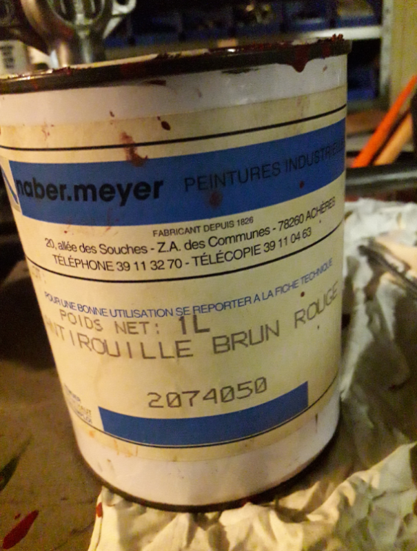

Beau boulot félicitation ;) perso j'ai utilisé comme antirouille ceci ,
Anti-rouille dessous de caisse Noiraude .
Très efficace seul souci ça pique les yeux au moment de l'achat ,( c'est une peinture industrielle )

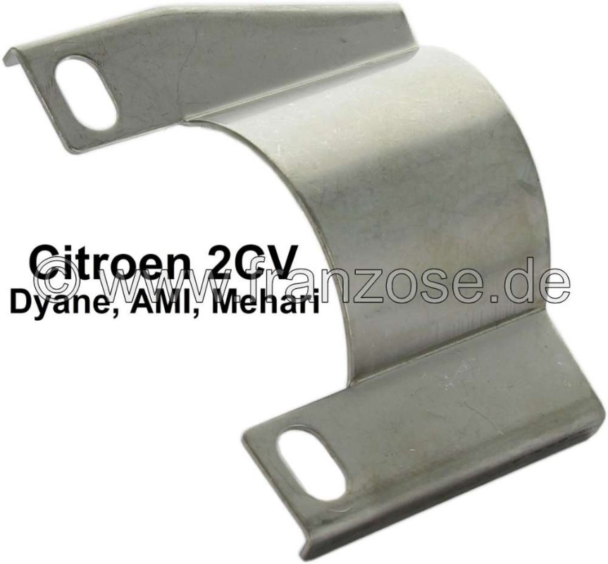

Bonjour, pour éviter que le tuyau brûle, il faut mettre une plaque, la mienne est en alu,qui se fixe sur le colier de l'echappement, comme la protection du câble de freins à main
CHARLYSTONE a écrit : 21 janv. 2022, 20:36 Bonjour, pour éviter que le tuyau brûle, il faut mettre une plaque, la mienne est en alu,qui se fixe sur le colier de l'echappement, comme la protection du câble de freins à main
Je n'ai jamais entendu parler de ces tôles de protection :???: , je n'en ai pas sur mon moteur AM2 ? Pourrais tu, à l'occasion faire une ou deux photos de chaque plaque de protection ?
En te remerciant par avance... :salut:

:salut: C'est normal que tu n'en a pas puisque c'est pour les boîtes de vitesse à disques avec l'emplacement du frein à main et des câbles de celui-ci sur le coté gauche .
la tôle en question :
RICMAN41 a écrit : 22 janv. 2022, 00:15
lucky40 a écrit : 21 janv. 2022, 21:00
Super merci Richard,
J'en apprends tout les jours...Cela semble facile à fabriquer si besoin.

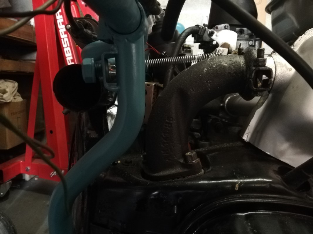

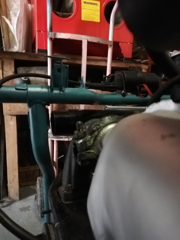

Voici deux photos qui seront plus évocatrices du problème de connection :
En regardant de près, on voit bien que la sortie du collecteur d'air se trouve au même niveau que le collier de serrage de la tubulure d'échappement d'une part, et que d'autre part, il y a peu de place sous la barre des phares...
Vraiment je ne vois pas trop de solution...Ca va rester comme ça à mon avis...

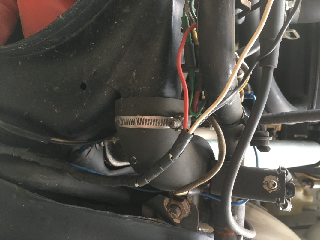

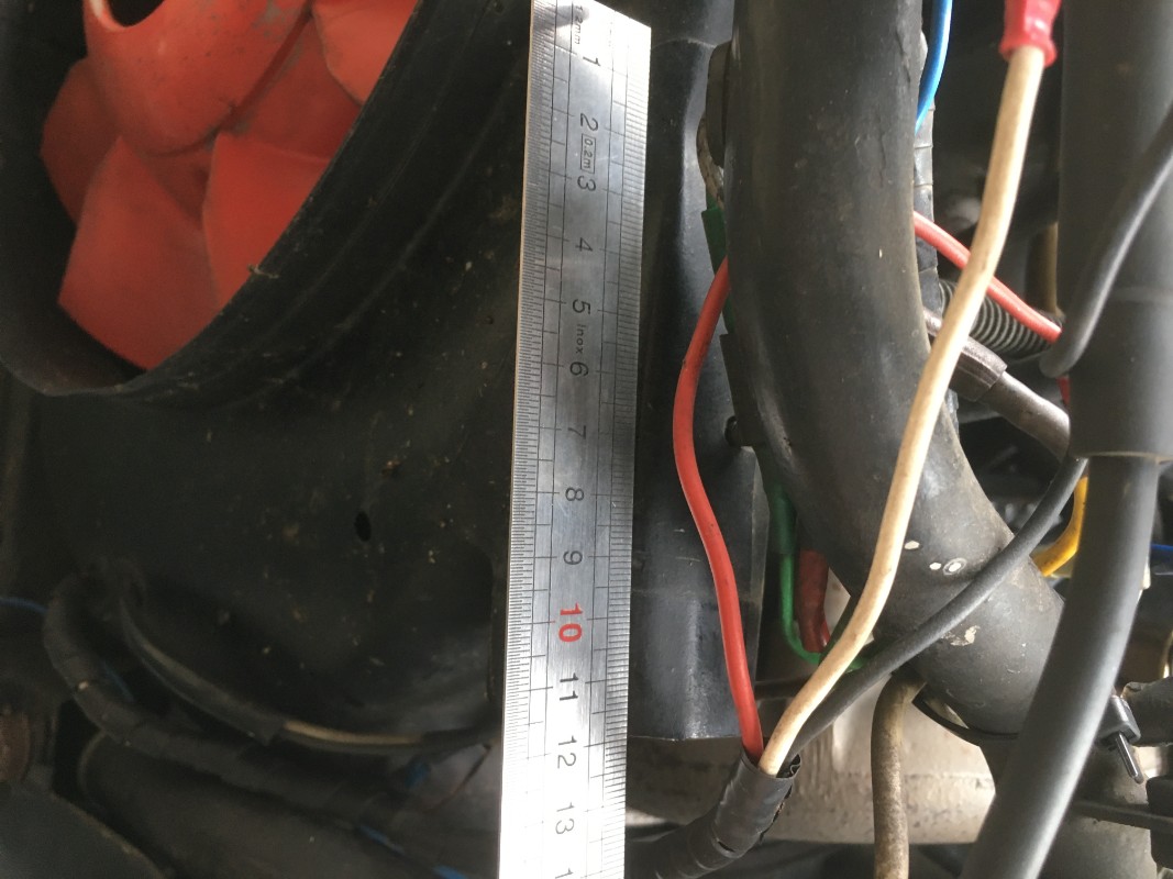

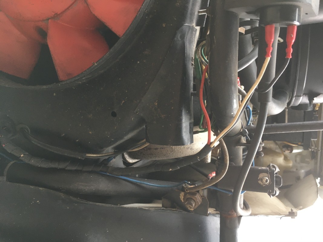

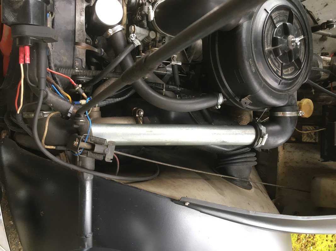

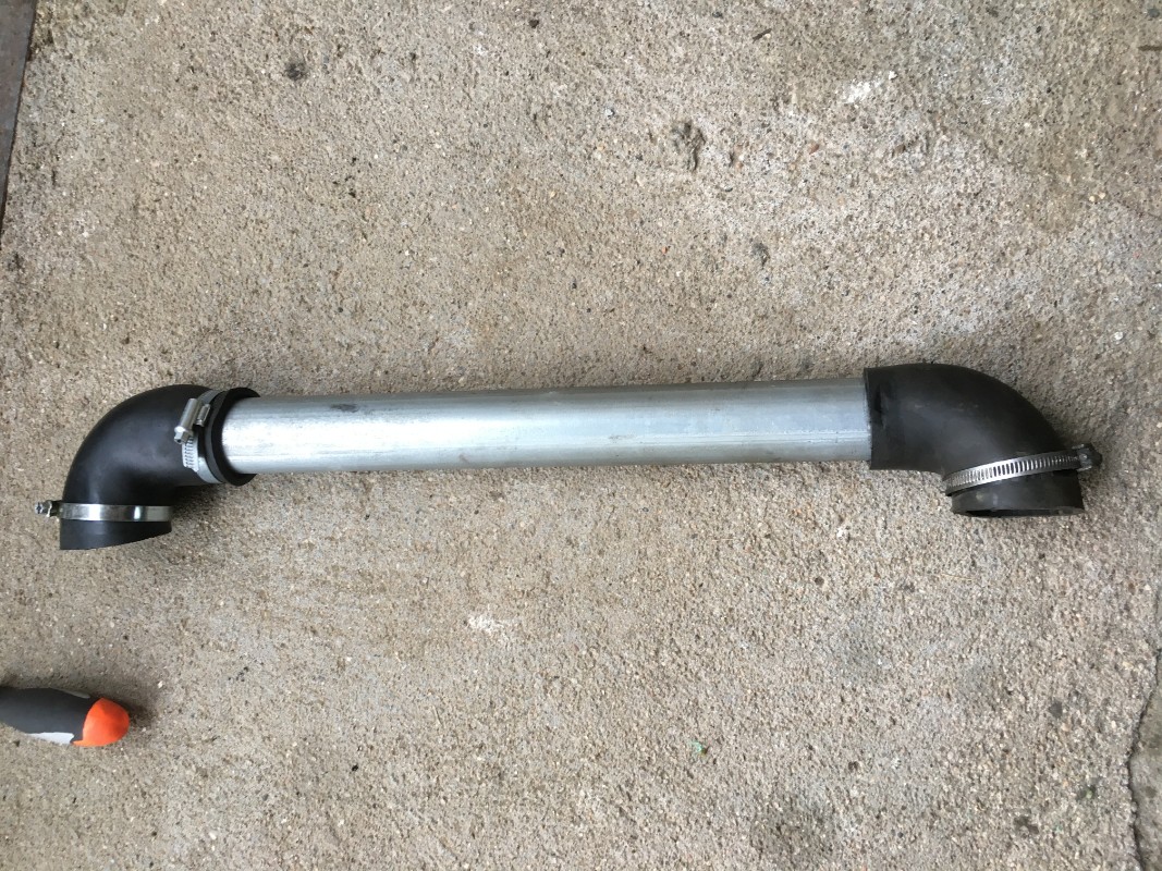

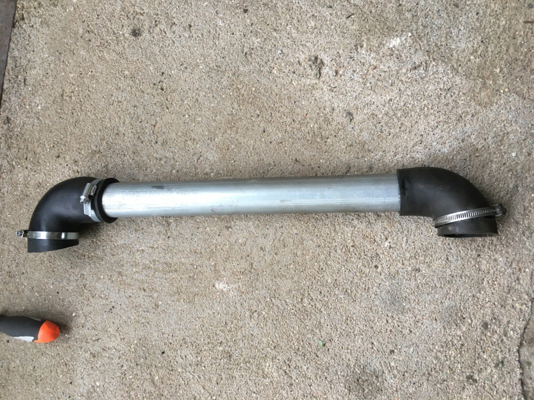

lucky40 a écrit : 20 janv. 2022, 18:44 En fait Richard, si tu pouvais me faire une photo de l' installation sur ton AK, ça m'aiderait bien... :salut:
:salut: Voilà je te dis tout !!! ;)
Pour les 2 coudes j'ai pris des manchons de simple corps que j'ai raccourci , je les ai fouiné d'occasion au club ( prix dérisoire ) le tuyau c'est un pied de boîte aux lettres acheté chez Brico pipo diamètre ext 40 mm coupé à 46 cm pour la soufflante .
les photos : ( désolé pour vos petits cous fragiles ) :mdrordi:
